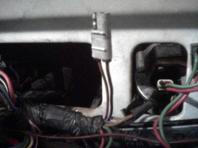

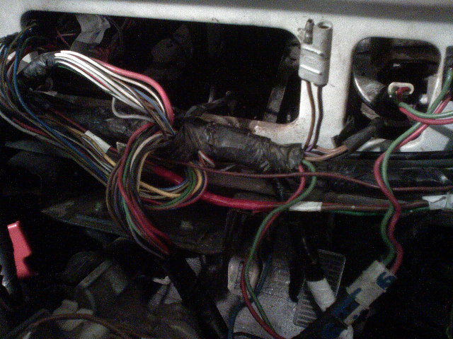

Valaki tudja hogy ez minek a csatija, vagy hogy hová megy meg ilyenek.... :oops:
Segítségül: barna és fekete/lila vezeték van a képen az ott lévő csatin, és a kormányhoz kapcsolódó vezetékkötegből jön ki.(ha v.ki nem látná :mrgreen: )
Nem a fűtésmotorra ment volna ? Bár ha jól látom ahhoz túl fent van. Kell lenni pár gombnak a műszerfalon a fűtéskapcsolók ( ? ) környékén. Nekem ott rémlik ilyen.
Ha jól tévedek az ablaktörlő motor lesz a megoldás.

Úgy emlékszem, nekem van bent egy két ilyen csati, ami nem tartozik sehova. A színekre nem emlékszem. Mit nem kötöttél még be? Mi nem működik?

Szerintem is ablaktörlő. Illetve megy még ki a kasznin egy ilyen meg egy szimpla ami a fényváltó reléhez megy, de annak hosszabbnak kell lennie.
Ablaktörlő motor.
Ablaktörlő: "All Right"
Fűtés:"All Right"
Fénysz.relé:"All Right"
Akkor val.szeg sehova nem volt kötve eredetileg.........

Midnight Blue wrote:Úgy emlékszem, nekem van bent egy két ilyen csati, ami nem tartozik sehova. A színekre nem emlékszem. Mit nem kötöttél még be? Mi nem működik?
Nekem is van üres csatim ott.
Tibi wrote:Nem a fűtésmotorra ment volna ? Bár ha jól látom ahhoz túl fent van. Kell lenni pár gombnak a műszerfalon a fűtéskapcsolók ( ? ) környékén. Nekem ott rémlik ilyen.
az biztos hogy nem, a fűtésmotorra 2 lapos saru megy meg egy kerek barna szinü... talán ablaktörlő, de majd utánnanézek egy olyan rajzon amin vannak szinek is írva
FEFE wrote:Szerintem is ablaktörlő. Illetve megy még ki a kasznin egy ilyen meg egy szimpla ami a fényváltó reléhez megy, de annak hosszabbnak kell lennie.
az nem mindegyik kötegben van, van ahol a fényváltóhoz a normál kötegben megy a vezérlés. én akkor jöttem rá, amikor egyszer csak a motortér kötegét cseréltük, és állandóan ment a világítás, mert a másik féle kötegben ott a töltésmérő vezetéke van, ami állandóan bekapcsolta a relét...
