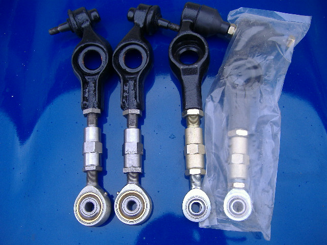

Megrendelt minta alapján saját készítésű állítható lengőkarok készültek.
Balos az általunk készített, jobbos a minta. Minta alapján ugyan úgy coll menetekkel készítve.

Re: futómű
:w: :w:
Nagyon szép munka .
Határozottan teccik !!
Esetleg a méreteket el lehetne kérni ??
Vagy szakácstitok ??
Re: futómű
a "nyak résznél" hogyan van megoldva ?
Re: futómű
menet belefúrva ???
Mert nem látok heggesztés nyomot
