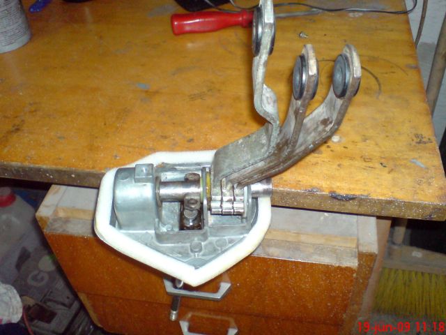

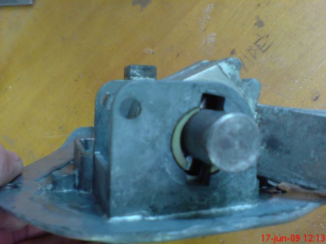

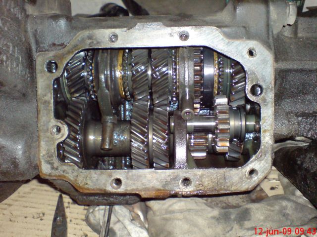

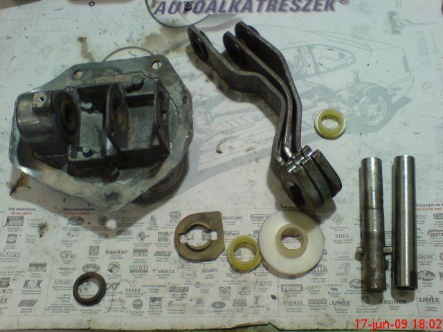

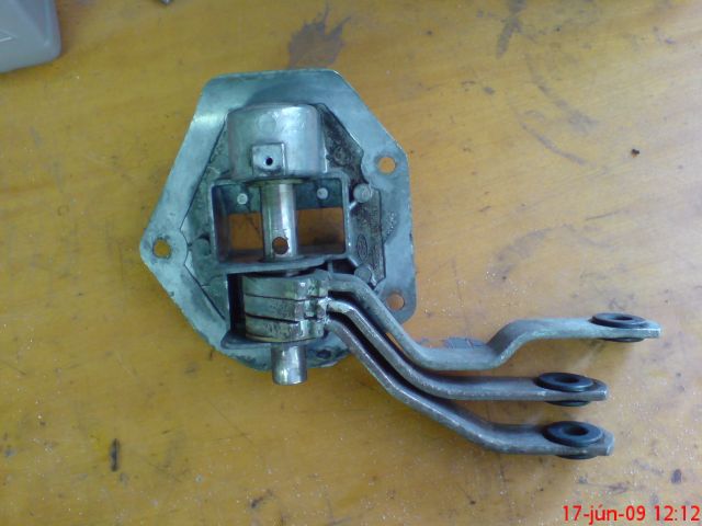

Na, megcsináltuk a váltót, fél siker...szimmering cserék, kopottak voltak jócskán. A kulisszánál is a műanyag perselyek, azokat esztergáltam passzentosat az jó lett. Viszont a váltóban van egy előtét tengely, aminek a vége félig kilóg a hátsó kihajtás alu deklije alól. Na ott folyik az olaj. Azthiszem az komolyabb beavatkozást igényel.....

Jó lesz az!!! :D Azt a tengelyt én sem értem , hogy gondolták megtömíteni gyárilagGuba István wrote:Na, megcsináltuk a váltót, fél siker...szimmering cserék, kopottak voltak jócskán. A kulisszánál is a műanyag perselyek, azokat esztergáltam passzentosat az jó lett. Viszont a váltóban van egy előtét tengely, aminek a vége félig kilóg a hátsó kihajtás alu deklije alól. Na ott folyik az olaj. Azthiszem az komolyabb beavatkozást igényel.....

Elvileg az szorosan van illesztve amikor kijön a gyárból...Csak hát ugye az idők folyamán kicsit ki tágul. Perselyezni lehetne és vonalba fúrni. Gondoltam beragasztom menetrögzítővel, de azért azt csak-csak nyomja, rángatja az erőátvitel...Igazán azt a hátsó alu deknit lehetett volna kicsit nagyobbra gyártani, hogy befedje teljesen, semmi bajom nem lenne. De hát utólag könnyű okosnak lenni.  :D
