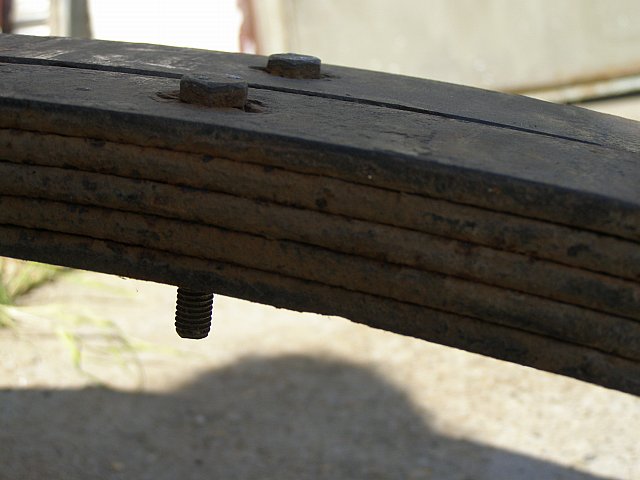

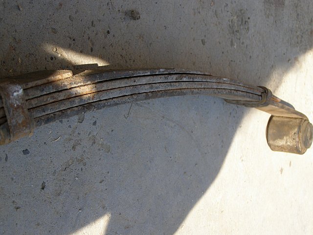

Nekem van egy pár eladó rugókötegem, ami +1 lapos. Ára:10 ezer Kőkemény Magyar Forint
