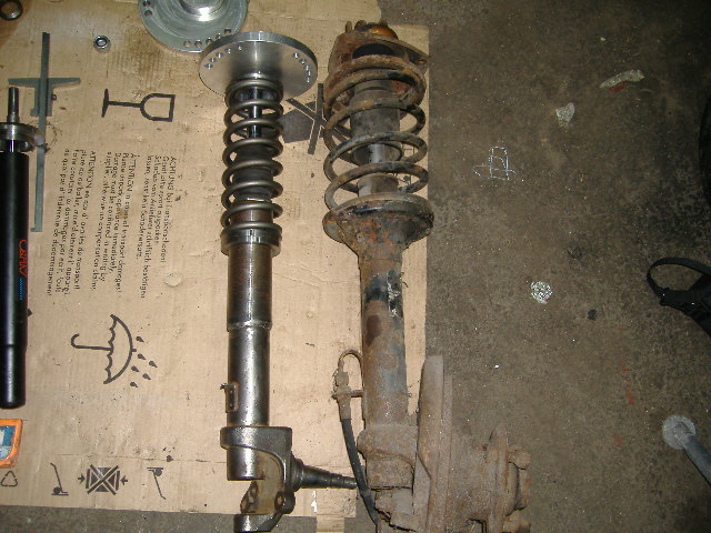

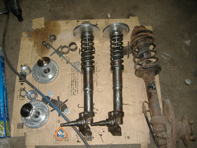

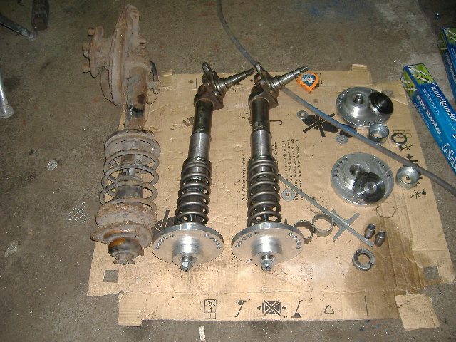

Elkészült a FEFE Racing Technology első állítható futóműve. :-D :burn:
Capri 008.jpg (111.11 KiB) Viewed 6785 times
Capri 009.jpg (114.26 KiB) Viewed 6785 times
Capri 010.jpg (112.13 KiB) Viewed 6785 times

Jól néz ki.
Re: futómű
de ugye nem a gázcsöből készült verziót rakjátok a kocsi alá? az elég vékonyka...

Bogyo28 wrote:de ugye nem a gázcsöből készült verziót rakjátok a kocsi alá? az elég vékonyka...
???? Nem értem milyen gázcsőröl van szó.????
Re: futómű
id. Fefe adott mintát abból amit először csináltatott menetes részt. az elég vékonyka volt, belülről látszott a menet belső fele, ahogy rávágták a menetet. az hegesztett falu csőből volt, ezért gondoltam hogy gázcső. annál nem lennék biztos benne hogy bírja majd a strapát. mi is néztünk Tibi úrral csövet, hogy miből lehetne legyártani, mert az eredeti amiről ez is másolva lett, ott meg a gyürűk alu-ból voltak, az sem túl jó szerintem. szóval a kérdés lényege az lenne, hogy lett egyártva vastagabb falu cuccból menetes rész, vagy hogy a vékony bírja e a kiképzést?
A másoltból lett. Bőven jó lesz az. Ha meg nem széthullik és lesz erősebb.
Re: futómű
FEFE wrote:A másoltból lett. Bőven jó lesz az. Ha meg nem széthullik és lesz erősebb.
Futóműnél egy leszarom ha széthullik azért erős felelőtlenség nem ?
Ne legyetek már ilyenek. Nem fog széthullani. Az eredeti is ugyan ilyen gagyi és csomó német így használja.
azért ott vastagabb a fal. de szerintem nálatok is vastagabb lesz, mert azért az öreged is ezt mondta, meg hát csak félti a fiát is. mert ugye ha lezsakad a futómű, és nem egy szép nyílt terepen vagy, és jön egy fa pl, az gáz...

Bogyo28 wrote: azért ott vastagabb a fal. de szerintem nálatok is vastagabb lesz, mert azért az öreged is ezt mondta, meg hát csak félti a fiát is. mert ugye ha lezsakad a futómű, és nem egy szép nyílt terepen vagy, és jön egy fa pl, az gáz...
Egyébként ahogy néztük pont az olyan vékony amit te elvittél. De így lesz felrakva hétvégén a vasra.
Re: futómű
FEFE wrote:Egyébként ahogy néztük pont az olyan vékony amit te elvittél. De így lesz felrakva hétvégén a vasra.
tudom hogy az a vékony amit mintának kaptam, azért kérdeztem hogy az eredetit raktátok e fel. közben beszéltem már öregeddel, hogy milyet is kellene másolni, mert valami jobban használhatót kellene összehozni mint amit kintről lehet venni (abban a gyürü tünik gyengének, meg a vas cuccokat le kellene kadmiumoztatni, hogy fél év állás után ne rozsdáljon össze a gyürü és a menetes rész, valamint öreged mérései szerint hosszabb menetes rész kellene hogy egyaránt jó legyen a rövidített és a normál gátlóhoz).
öreged mondta, hogy a minta rugó sem jó hosszban ha nem ültetett az autó. megnéztem, amit Ádámnak vettünk az 9" (kb 229 mm), de az angolok árulnak 8-tól 14 col-ig. Ádámé asszem a sima gólyalábra ment fel, és jó lett. Ádám mentes része 6". kiváncsi vagyok a tapasztalatokra, hogy mekkorát érdemes használni.
