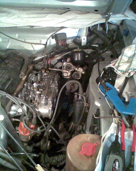

Na a mai nap felkerült a szivosor a karbival a helyére. Az inditás megtörtént. Erröl csak annyit tudok mondani nagyon állat :ba: :ba: A hogy adtam a gázt vette lapot nem volt semmi lyuk pörgött :fcp63: :fcp63: a hogy kell pedig még be sincs állitva a karbi csak néztem :w: nagyokat és vigyorogtam :D :D :D . Egy két aproság még hiányzik és menet kész lesz az autó. Remélem elkészülök vele az évad nyitó talira.
