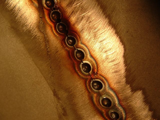

ha már szóba került a lakatolás alkalmaztunk egy olyan trükköt, hogy a két összehegesztendő vékony lemez mögé egy rézdarabot tettünk. A réz jól elvezeti a hőt és nem heged hozzá az acéllemezhez. Előnye a módszernek, hogy vékony lemez hegesztésekor nem lyukad ki könnyen, tovább tudod ott tartani a pisztolyt és ezáltal teljesen összeheged a két lemez. Ez főleg ott előnyös ahol nagyobb hézag van a lemezek között mint amit szerettél volna. Vannak akik nem profik ám annál jobban szeretnek szopni, nem is említve a fotelhegesztőket, ők kiröhögik az ilyen módszereket... Érdemes kipróbálni, mi használni fogjuk.
A csatlakozásnál kb 0,5 mm volt a lemezvastagság, így sikerült:
