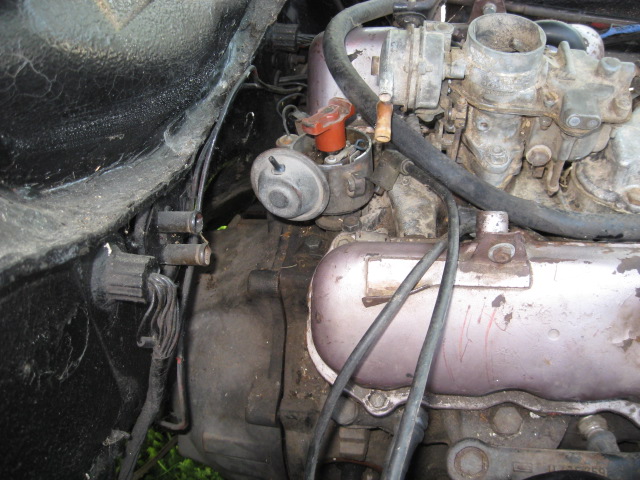

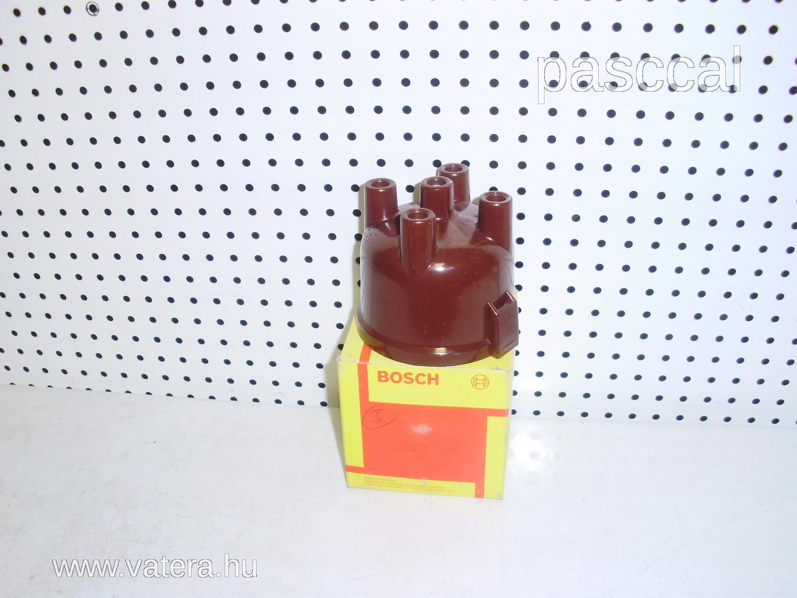

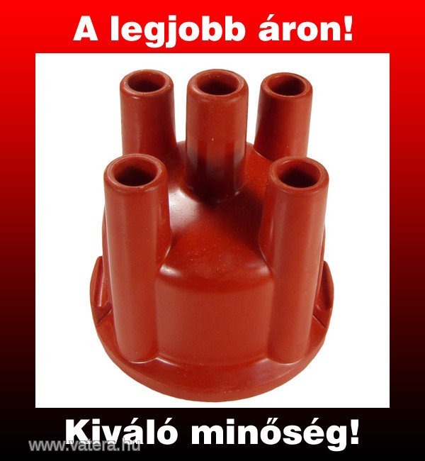

Kérdésem a következő lenne :ez az osztófedél jó az a kis drágámhoz vajon?
A felfogatásnál úgy nézem hosszabb patentek kellenek ,de amúgy müködik vele?
Vagy csak a 3.variációval jó?(boldog lennék ha az elsővel is menne mert azt már sikerült bezsákolnom

- ide kell buherálni

- ilyen kellett volna...

Re: MK I 1.5 V4
Így szemre arra az elosztóra a 4 hengeres soros is jó

ha rá tudod rakni a fedelet a gyujtástörzsre, akkor a megfelelő rotorral jó lehet...
Re: MK I 1.5 V4
Nem, szemre ez essex fedél, pontosabban angol gyártású elosztóra való, neked meg bosch elosztód van.

de ha tényleg essex fedél, elcserélem veled egy bosch-ra....Gáborka wrote:remek köszönömakkor nem keseredtem el ,hogy megint sz..t vettem

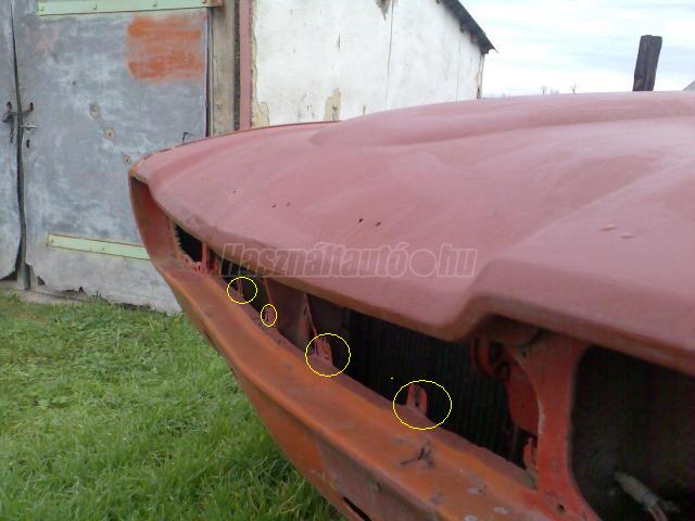

Tiszteletem az Uraknak
Nagyon értelmes lesz a kérdés ,de hát van ilyen...
Mi a neve annak a pilinckaának ami a hűtőrácsot fogja a homlokfalhoz ,és esetleg hol találhatok hasonlót?
- Másolat - 4603187_2.jpg (37.13 KiB) Viewed 9075 times
Re: MK I 1.5 V4
Ha az a kis genyó kell ami lemezanya néven fut akkor olyat tudsz vételezni, gondolom sok helyen. pölö : http://www.patentdepo.hu/74-Lemezanya.htm" onclick="window.open(this.href);return false;

ma felélesztetem a tranyót a téli álmából. nekem abban 1.5 v4 van, cologne. nekem abban más tipusu gyujtástörzs van, más benne a rotor, de ugyanolyan a fedél rajta, mint amit te vateráztál. tehát az nem igaz hogy csak essex blockra jó, az viszont igen, hogy a tiedre nem ez való....Gáborka wrote:Tiszteletem az Uraknak![]()
Vagy csak a 3.variációval jó?(boldog lennék ha az elsővel is menne mert azt már sikerült bezsákolnom)
