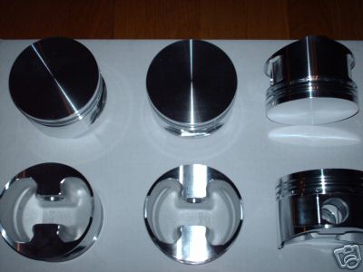

Ilyenek a dugók...

GyönyörűDozer wrote:Ilyenek a dugók...
Re: Dozer Cossija
Ez nem olyan ami nincs befejezve ? Néztem neten én is (bár v6-hoz nem találtam) és árulnak olyat ami nincs készre munkálva.Dozer wrote:Ilyenek a dugók...
Re: Dozer Cossija
illeszteni kell a hengerhez plusz nincsenek belemarva a szelepek fészkei, mert ugye abból is lehet több méretet is kapni, de ezt már a motorgenerálosok fillérekért elintézik...a lényeg hogy nem öntött hanem kovácsolt a dugó...
