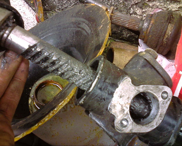

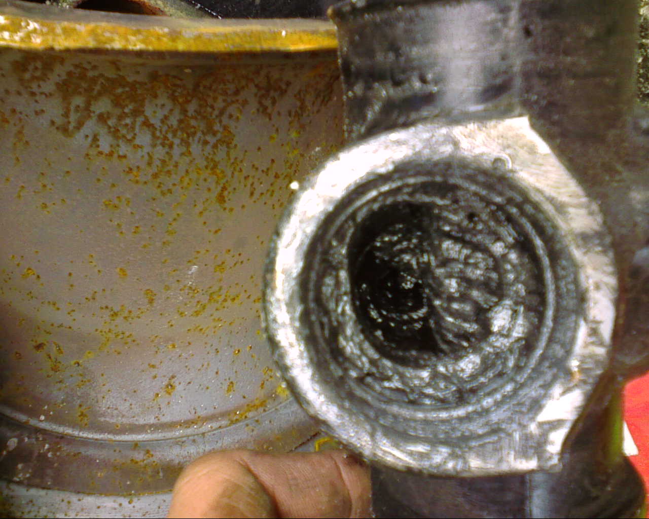

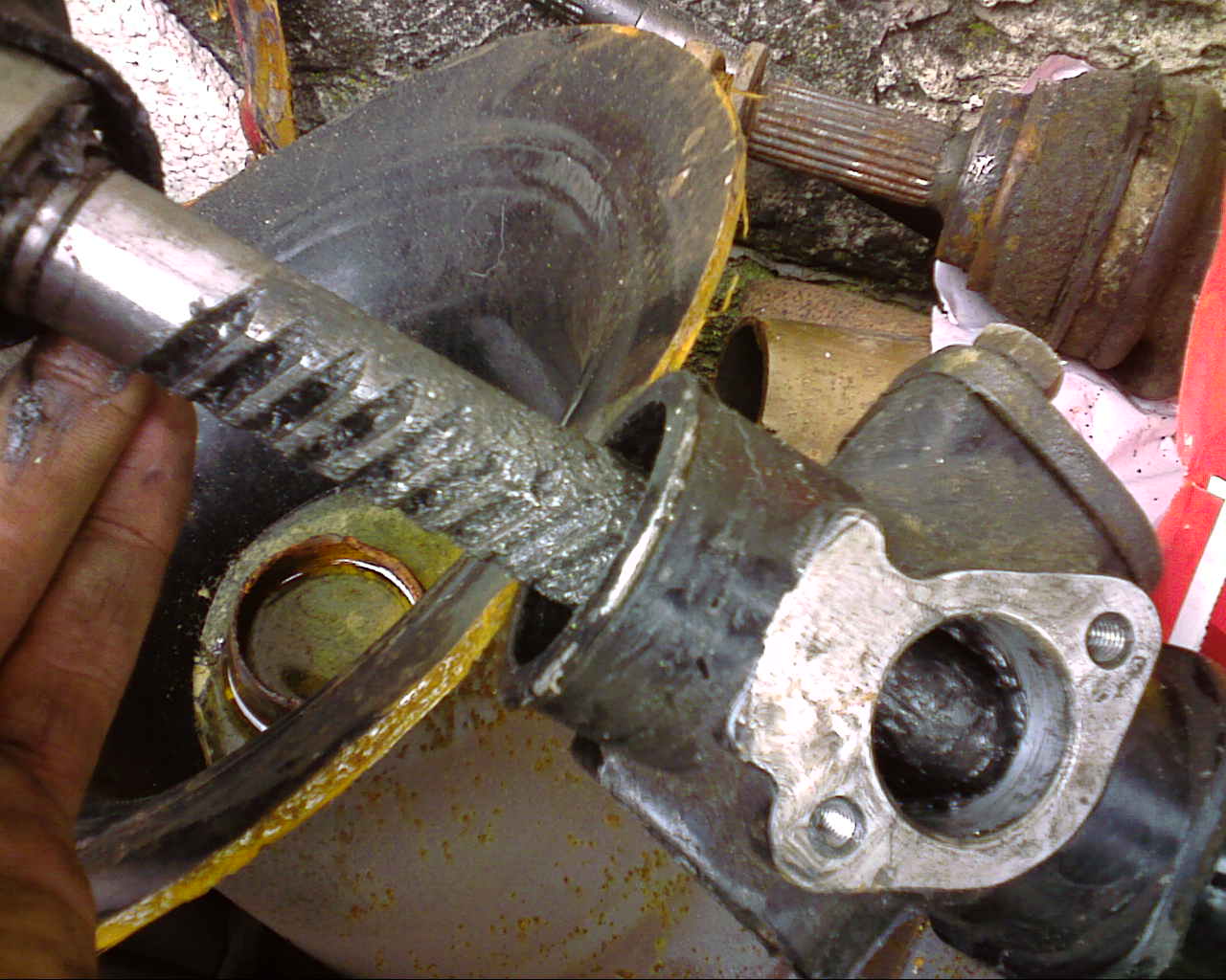

Re: futómű
tomtom wrote:+, ha sz@r a kormányműve!
Pontosan ez hibádzott,valószínűleg már korábban elfáradhatott és a majálison mint láthattátok meg is adta magát a kormánymű. Az alsó csapágy széttört,kihullottak a tűgörgők,majd a csapágy belső gyűrűjének darabjai a kormányrúd alá fordulva,csavarmenet-szakítással fűszerezve kitolták azt a kormányműből :120:
Papinak és Gabenek köszönet a szállításnál és cserénél való közreműködésért és köszönet a sorsnak hogy nem pályán hullott szét!
Pár nem túl jó kép a fémforgácsokkal teli alkatrészről
