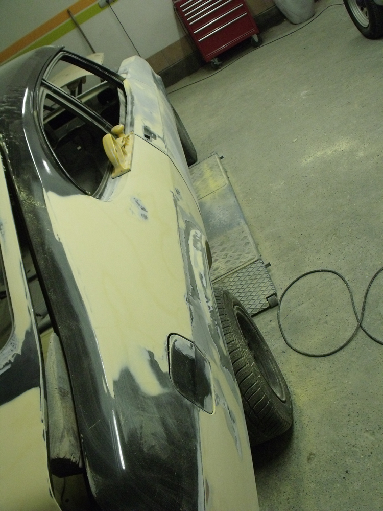

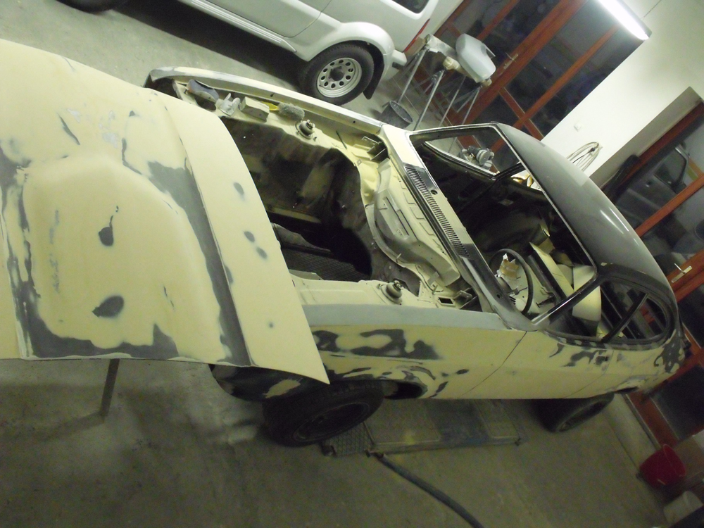

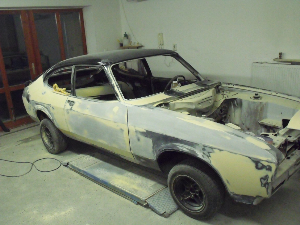

Persze azért kaptam rendes képeket is:
Valaki elmesélhetné, hogy éppen milyen folyamatnál tartanak... Köszi!
Re: Pudva Fénybennjáró-ja
Mé? Csináltak valamit? :mrgreen: Foltos még.
Gittelős csiszolós fázis.
Ezzel a folyamattal teszik a karosszéra felületét egyöntetűen simává.
Azért hogy amikor belenézel a festett felületbe akkor ne egy domborzati képet hanem egy fényezett tükörsima felületet láss.
A gittelést követi a szórógitt vagy alapozás s ha ott sem kell sokat csiszolni akkor jöhet a fény.
1-2 vagy több rétegben attól függ mennyit kíván a felület.
De télleg szép. ;-)
