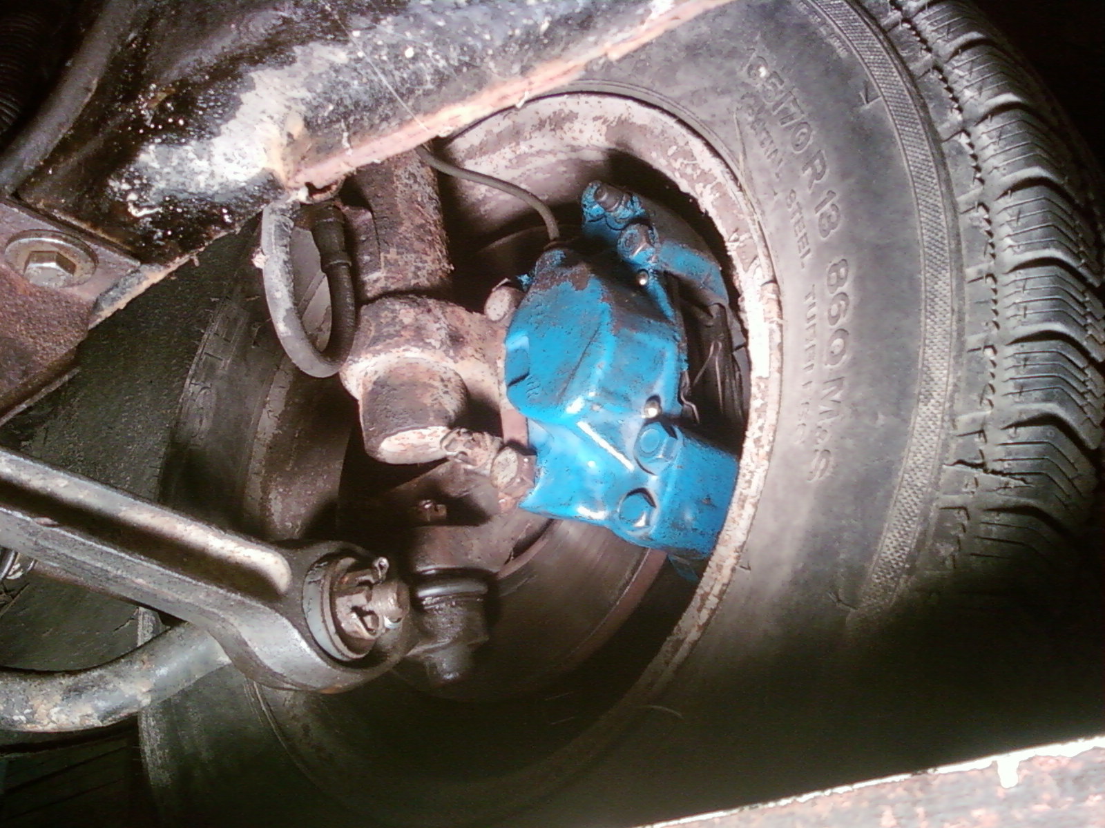

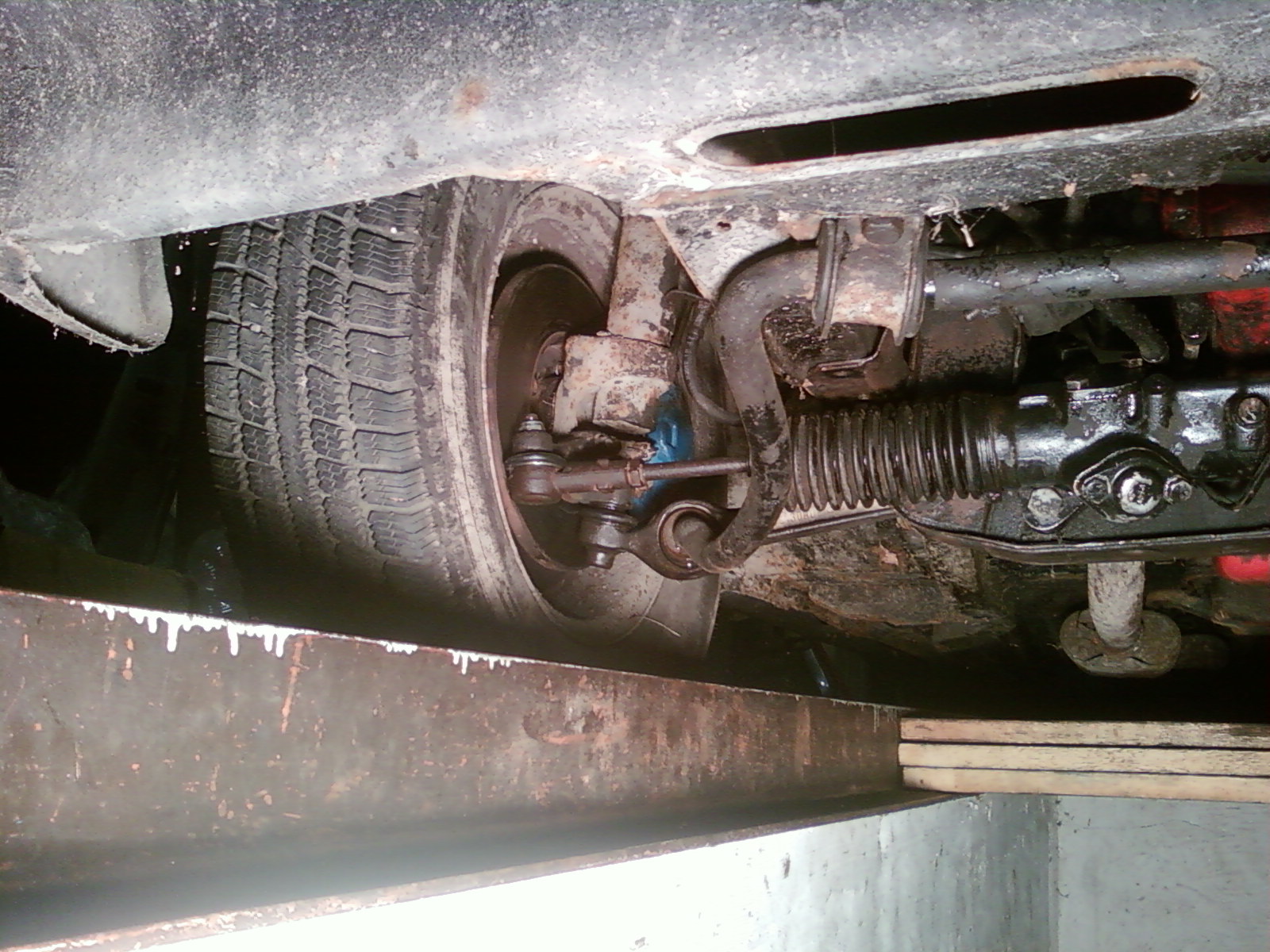

Mivel az apuka most elfoglalt, én írok ide. Még 2007-ben löttem az ebay-en egy szervós kormányművet kompletten, mert ugye a hülye nem gondolkodik, hogy az angolok (és TCSabi) a másik oldalon vezetnek. a lényeg, hogy nem ment kárba a dolog, mert Tcsabinak kelett a motyo, csak ugye a beszerelése várt mostanáig. Már nálunk volt a műhelynél az autó egy ideje, de csak ma került sor a szétszedésre, mert végre sikerült szerezni, szervós bölcsöhöz való motortartót (meg hát egyéb okok miatt, de ez jól hangzik). de van baj bőven:
a kormánygömbfejek szarok, leszedni csak Dr.Flex segítségével lehetett, de a doktor úr ma is precízen műtött, pár perc alatt megvolt. a másik körmányművön ugyis van jó gömbfej, ezért nem szenvedtünk sokat a leszedéssel.
aztán lejött a lengőkar gömbfeje, hát mindkettő igen szar, ezzel összerakni még egy próbakörre is bátor lett volna. Gyors körtelefon, hogy mik a lehetőségek. Süni szerint veni most csak olasz szart lehet, vagy rendelhetünk angliából, de az egy hónap. ezért turás az M zárolt készletben, volt elrakva egy pár gyári, amiben szar a szilent, de jó a gömbfej. az angol HD lengőkarokat meg mindig gumi szilentel küldik, amit ki kell szedni a poli szilent behelyezéséhez, de most jól jött hogy elraktam ezeket, mert belement az M zárolt lengőkarba, és igy igen költséghatékonyan, és ami még nem mindegy, még AZNAP össze tudtuk rakni a cuccot.
a szopás következő része ezután jött, bár a gumi szilenteket a helyükre préselni sem volt egyszerü. aki ezt kitalálta, hogy igy kell csinálni, napi 24 órában cseréltetném vele, hogy szopjon ő is. ehhez képest a poli szilent egy isten áldása, a gumit azt meg maga az ördög tervezte (legalább illik TCS caprijába). szoval ugye géptető lent, a motor kötéllel felemelve a kiemelővel, alulról raknánk föl a bölcsőt, de a motortartó nem igazán passzolt a helyére. már mindennel próbálkoztunk, még kisebb magasságu gumibakkal is, de sehogy sem. elő lett szedve, a vasárnapi templomba járó, kékre szinterezett moci tartó vas a kozémról, és láss csodát minden gond nélkül a helyére ment a moci. Amit a kolléga adott motortartó nem tudom min volt, de kb 2-3 cm-vel hosszab mint ami kellett volna, mi meg orákat basztunk el azzal hogy a helyére tegyük azt, ami nem oda való. de majd cseréljük...

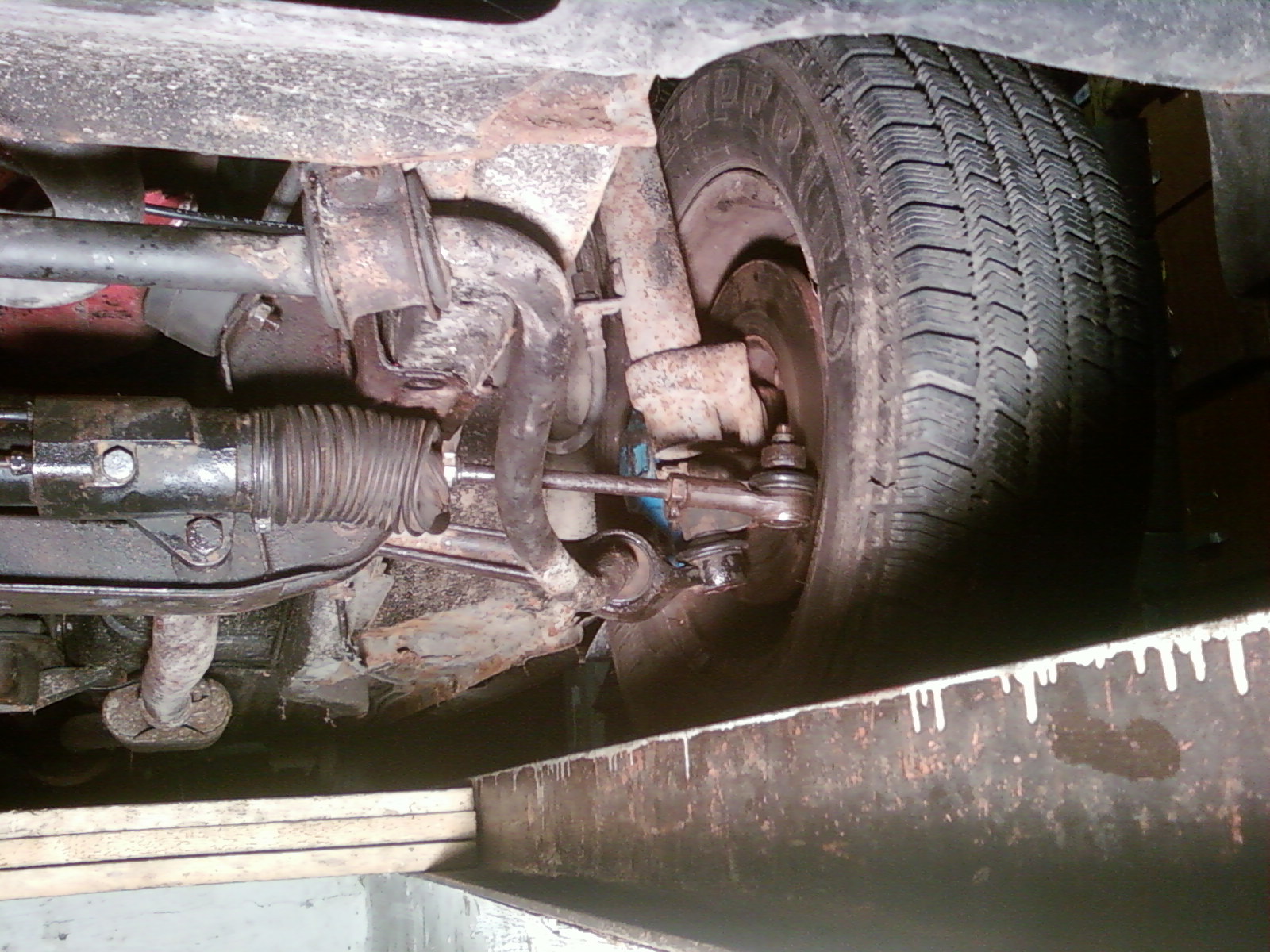

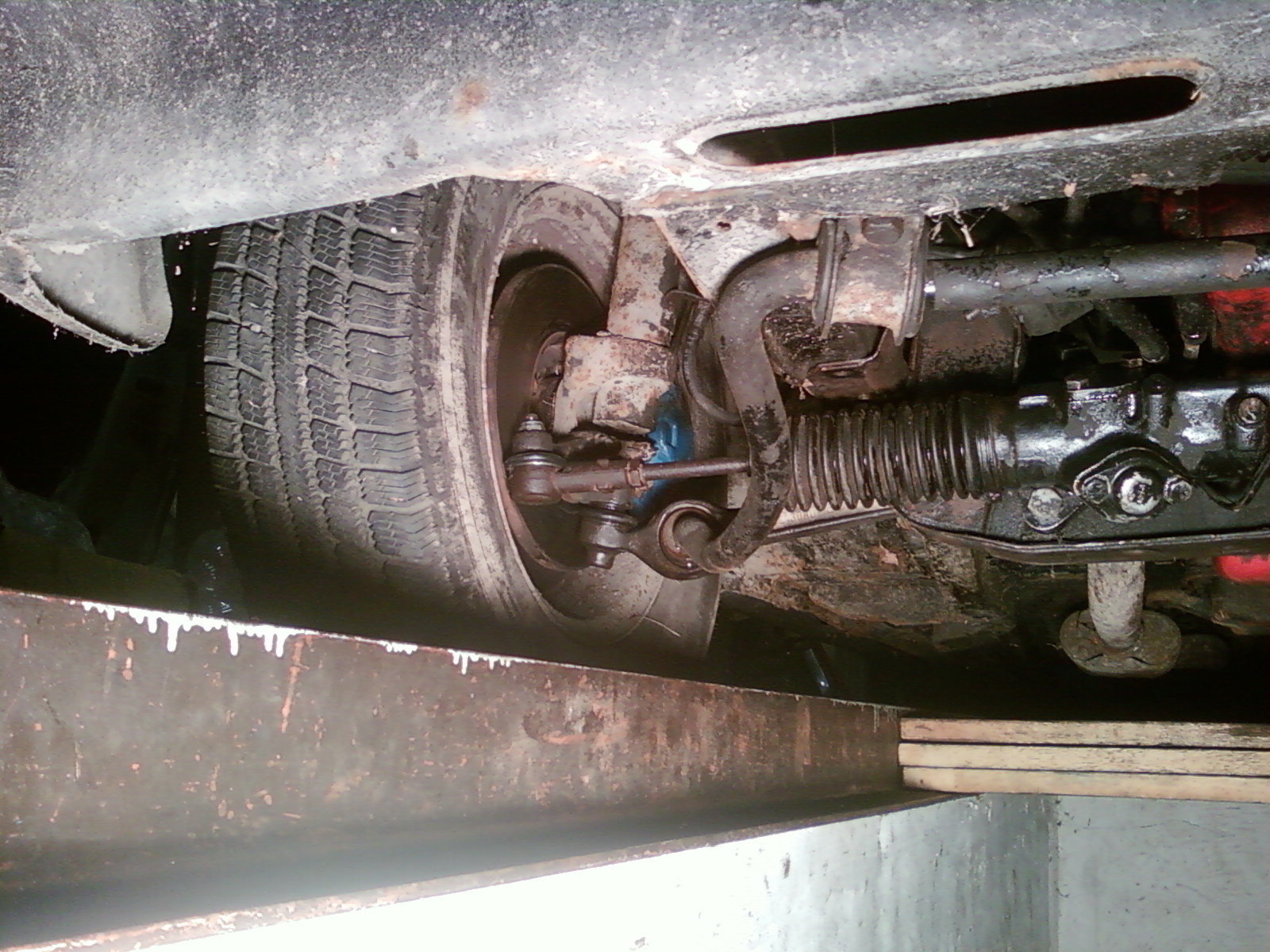

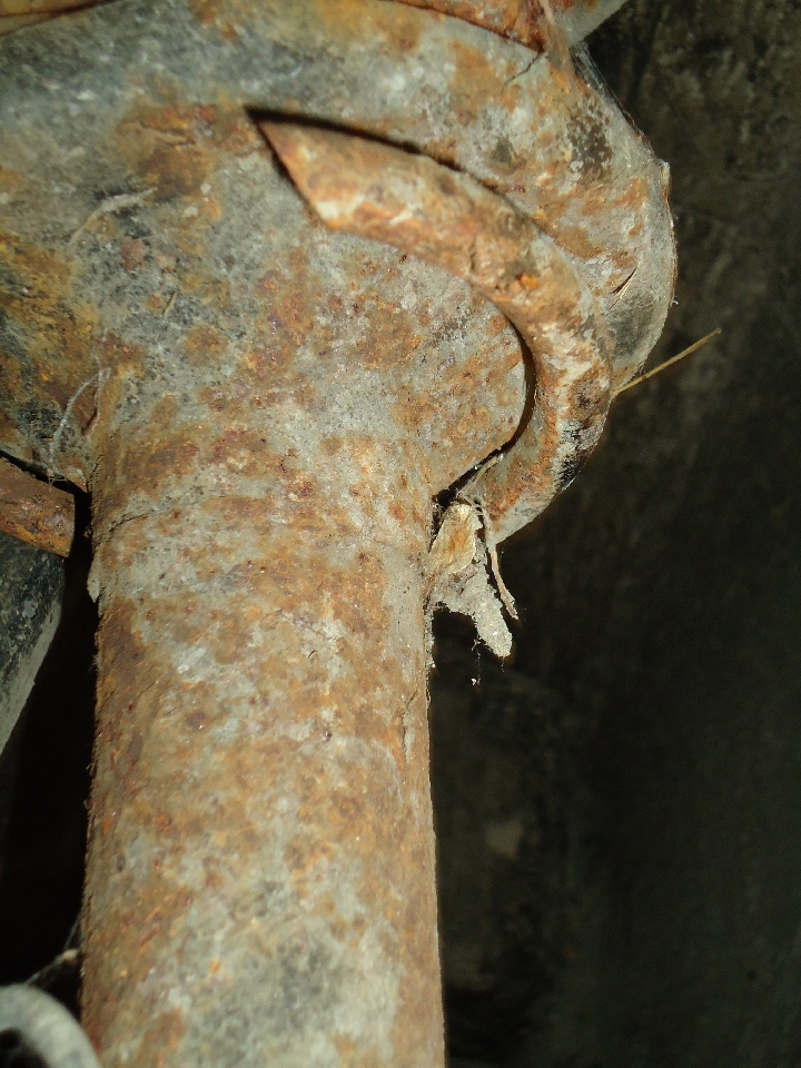

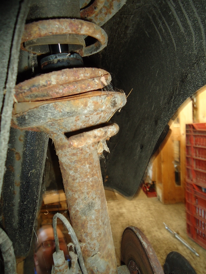

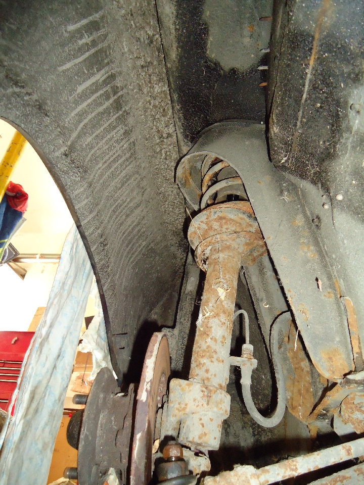

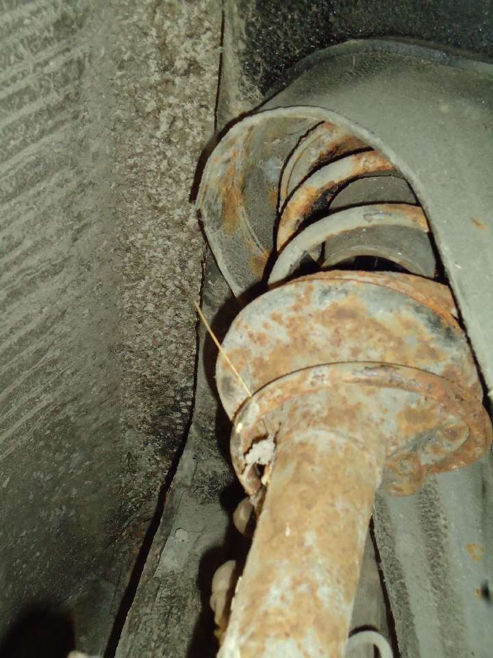

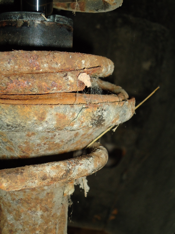

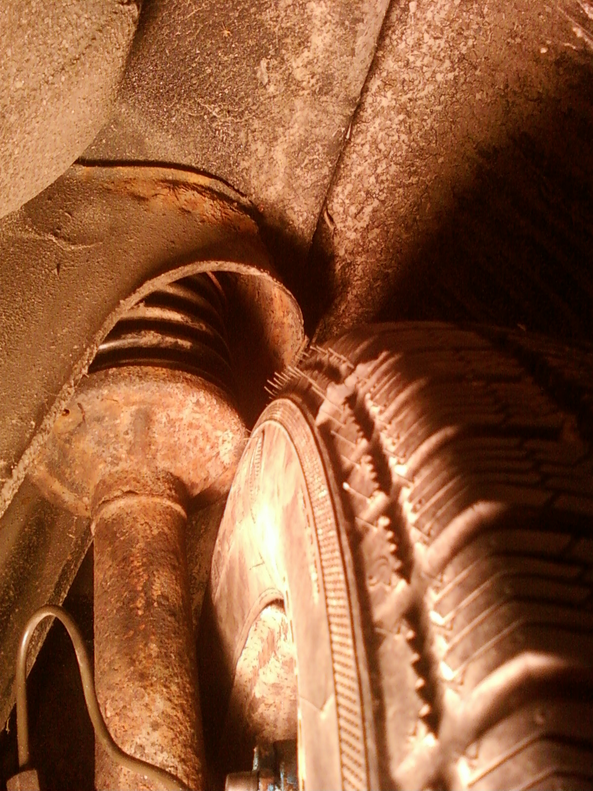

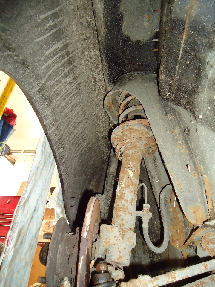

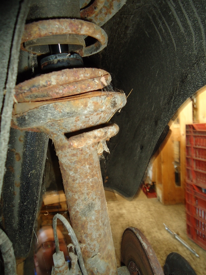

és hogy ne legyen elég a meglepetésekből, mikor felemeltük az autót, az egyik kerék a levegőben, a másik még a földön, pedig egyenes az autó. azt hittük hogy szar az az oldal ami lent van, aztán kiderült, hogy az a jó:
TCSabi, nem ment furcsán ez az autó??? :mrgreen: :mrgreen: :mrgreen: :mrgreen:
folyt köv....

Szép.. :shock: ilyet még nem láttam!..
Re: TéCSé ...
Peti wrote:Szép.. :shock: ilyet még nem láttam!..
Én átéltem 1 x
Naon durca :shock:
Re: TéCSé ...
Érdekes eset, ilyet még én se láttam. :roll:

Így is le lehet ültetni az elejét, viszont hangosabbra kell tekerni a zenét... :twisted: :mrgreen: :twisted:

Re: TéCSé ...
Lehetőségek :
1 .eltört magától az állásban , TCSak úgy unalmában ... :lol:
2. eltört bármikor és úgy jártam vele (többek közt tájékozódási versenyen over 400 km) , de semmi furcsa nem volt érezhető ... :roll:
Ennyit tudok , de ezt bármikor 8-)
Re: TéCSé ...
Nekem egy szimpla balos kanyar alkalmával csattant egy nagyot.
Majd kisvártatva elkezdett a bal oldali keréktől dőlni a füst,
ugyanis a kitört darab beleért a gumiba.
Még az volt a szerencse hogy nem állt bele.
Az ok , ismeretlen.

Natalie Driver Gabe wrote:Nekem egy szimpla balos kanyar alkalmával csattant egy nagyot.
Az ok , ismeretlen.
...volt egy jó kiállású balos kanyar és számodra ismeretlen az ok??? :twisted:

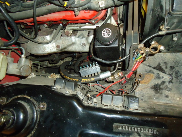

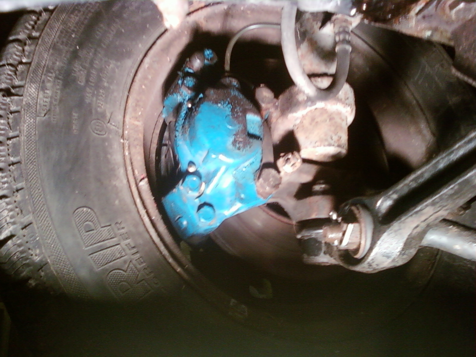

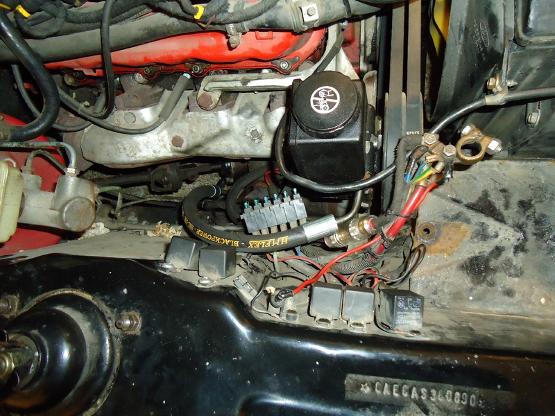

Szerdán bekerült egy egy darabban lévő rugó, két jó állapotú lengőkar új szilentekkel, a szervós kormánymű, a templomba járós kék motortartó helyére a kicserélt darab (ez piros, de legalább megy a motor szinéhez). Ha ma sikerül legyártatni a szervóhoz a csöveket, akkor talán kész is lehet a hétvégén:

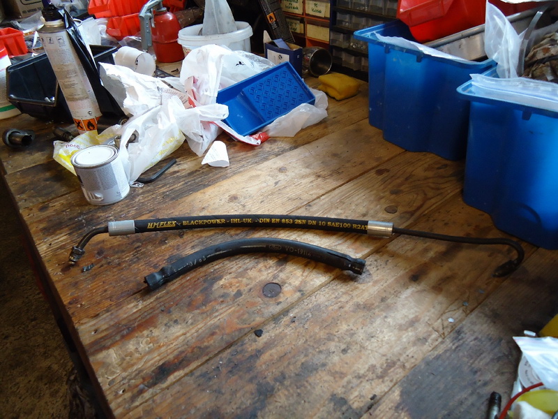

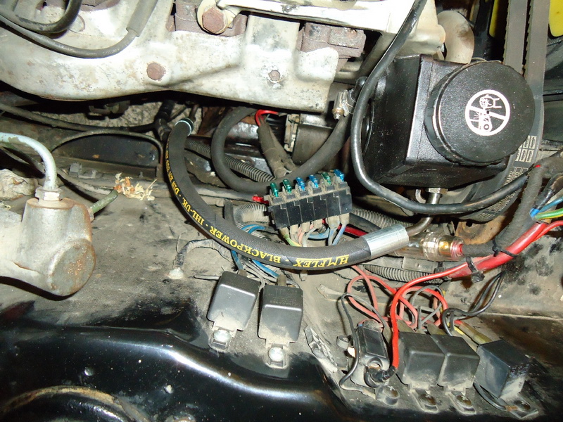

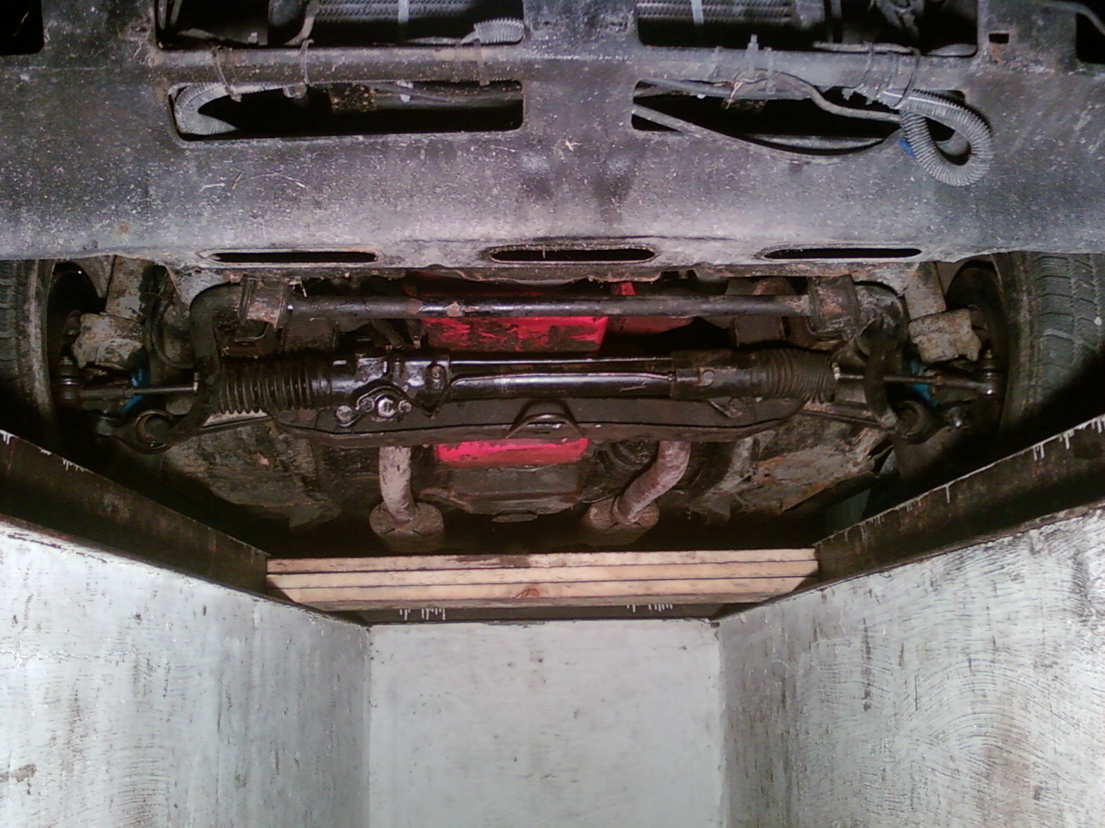

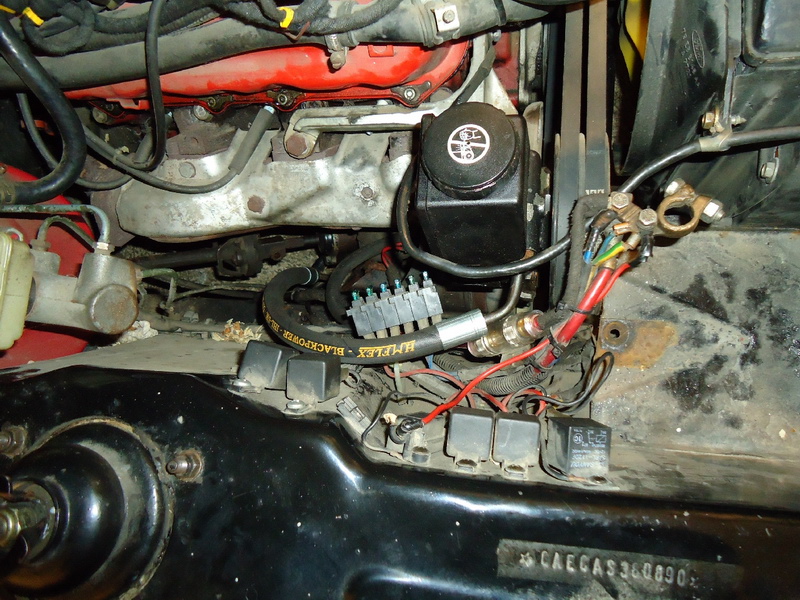

TÉCSÉ autója ugy látszik szeret bent lakni a műhelyben, biztos sokat volt a ház elött az utcán télen:
lett ugyan szervócső:
be is lett építve:
(és ami ezeken a fotókon nem is látszik, a visszafolyó cső, ami az angol cső teljes hosszának felhasználásával készült (az átmegy a másik oldalra, ahol a 2.8-on lenne a pumpa), milyen "szépen" ki lett vitelezve. az egyszerű szemlélő azt gondolná, hogy merő lustaság és sporolás miatt nem lett sehol elvágva az eredeti cső, csak visszahajtva a kormánymű felénél, meg még 2 helyen, és az eredeti gumicső feltolva a pumpáig, ennek kérem az olaj hűtése volt a célja! :mrgreen: )

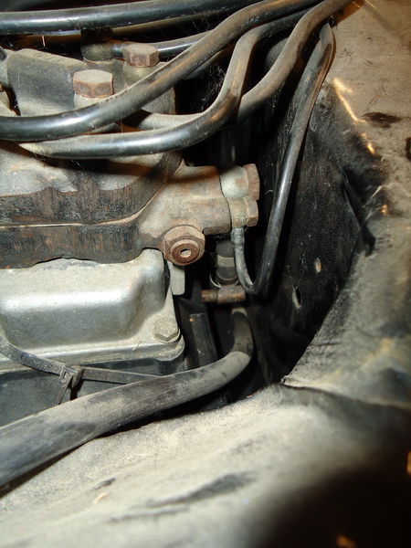

de hogy ne legyen meg az örömünk, a beindításig nem jutott el a szerkezet, mert az AC-tól jövő benyacső csunyán a motortérbe is enged némi benzint a kis rozsdás bilincse alatt, ezt még orvosolni kell:
