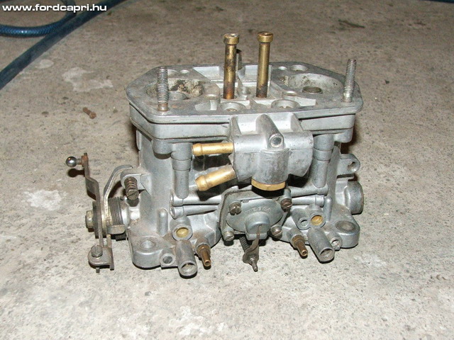

Halohó !!
Tett Már fel ilyet valaki V-6-ra ??
mi volt a tapasztalat ??
hol van ezen a szivató ??

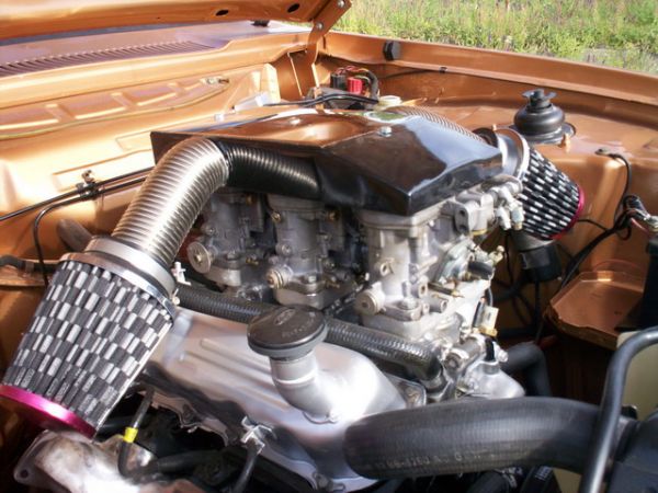

Izing Gabi faterjának van a 2.9-en. Igaz, 3db....Natalie Driver Gabe wrote:Halohó !!
1db-ot ebből nem szokás feltenni. Mekkora? 36-os? Mert akkor semmit nem nyersz a 36EEIT-hez képest, csak a szopást, hogy felberheld.

Konkrétan 1 db 40 esről lenne szó amihez van átalakító és 2.8 v6on van.Süni wrote:Izing Gabi faterjának van a 2.9-en. Igaz, 3db....Natalie Driver Gabe wrote:Halohó !!
tehát csak fel kellene csavaroznom.
Elméletileg .
S nekem 2.3 ra menne.
De nem tudom belevágjak -e.
Re: karburátor
Ha az elméletet nézzük, mi szerint most 2db 32-es torkod van, és ehelyett menne a 2db 40-es, akár jó is lehet.Natalie Driver Gabe wrote: Konkrétan 1 db 40 esről lenne szó amihez van átalakító és 2.8 v6on van.
Elméletileg .
A szivató részében FEFE-ék lesznek a tudorok, én úgy emlékszem, párban vannak a karbik, az egyikre lehet kötni a szivatóbowdent, és ez mozgatja a másik karbi szivatóját is.
