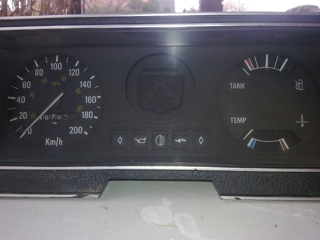

egyébként a képen látható óracsoport az gyári tau?

Már hogy lenne gyári ,nem látod valami eszement balkezes átalakító barom átfaragta ,csak hogy ki...sszon a paraszttal .Láttam én már olyat ,hogy balra tekerted azt jobbra fordúlt . :mrgreen:
Re: daytona verdai
Szerintem gyari ora, mar TC1-ben is volt ilyen az utolso evekben. Az enyemben is ilyen orak vannak.
Re: daytona verdai
sima v6 óracsoport. a tcI "B" (kései) műszerfal a taunus jellel a közepén a képen:

tomtom wrote:sima v6 óracsoport. a tcI "B" (kései) műszerfal a taunus jellel a közepén a képen:
köszi az infot, az mitől taunus jel?? Mert az escortomban dettó így néz ki az alap műszer ;-)

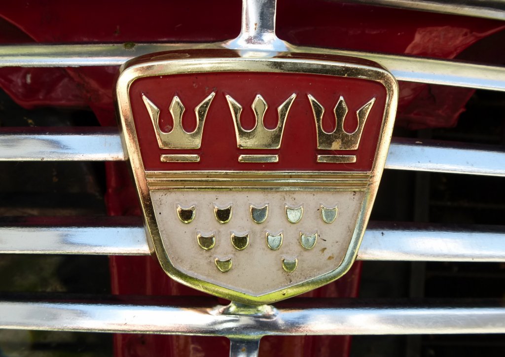

kicsit körbenéztem, de tényleg jó kérdés hogy mi ez, mert a tau logo az ez:

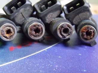

Mivel eleg reg nem nyultam a kocsihoz (massziv idohiany), ezert addig rakerdek a technikai kerdesekre. Szoval: a motor mindig is tok szepen jart benne (mar 2008 kornyeken is). A hosszu kenyszerpiheno utan tavaly novemberben, az elso inditaskor is meg szepen porgott. Azota viszont mintha nem igazan akarna menni a fordulat utan, neha visszadurrog a kipufogoba....Eloszor AC pumpa problemara gyanakodtam, mert a reginek brutal szar hangja volt mar. Egy OHC EFI tankon kvuli pumpaja kerult be, ami kinezetre tok ugyanolyan volt, mint az addig benne munkalkodo AC, ami valoszinu a 2.9 gyari AC pumpaja. Itt az elso kerdes:
- A 2.9 EFI es a 2.0 OHC EFI tankon kivuli AC pumpaja ugyanaz, tehat ugynazt a nyomast tudja?
Aztan arra is gyanakszom, hogy mivel 4 evet allt a kocsi es nem volt sosem a benzinagon benzinszuro (most mar epitek be!), a hosszu allas utan felszippanthatott valami koszt a tankbol, ami miatt eltomodhedtek az injektorok. Itt jon a masodik kerdes:
- Le tudom tesztelni otthon az inkejtorokat? Tudom oket tisztitani, vagy el kell vigyem valahova oket?
Koszi!

daytona wrote:- A 2.9 EFI es a 2.0 OHC EFI tankon kivuli AC pumpaja ugyanaz, tehat ugynazt a nyomast tudja?
Nyomásban ugyan az, de szállítási mennyiségben eltérhet, nézd meg az oldalán a cikkszámokat…
daytona wrote:- Le tudom tesztelni otthon az inkejtorokat? Tudom oket tisztitani, vagy el kell vigyem valahova oket?
Az injektorokat ki lehet szedni, ultrahangos tisztítóba tenni és járatni, a tisztító folyadékot rendesen kiöblíteni belőle, mert megmarja a belsejét
Ha már kiszeded az injektorokat, akkor cserélj rajta O gyűrűt és szűrőt!
Én szintén használok előszűrőt (tank és az AC között) ;-)
Egy elrettentő kép, ez már menthetetlen volt:

Most mar en is tettem bele szurot. Aki elottem rakta ossze az autot, na o nem tett bele - erre a mostani osszerakas soran jottem ra. Injektortisztitasra tudtok egy jo helyet BP kornyeken?
Koszi!
