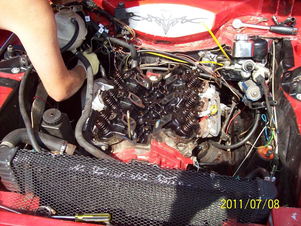

Nekiveselkedtünk a családdal a harci feladatnak.
olyanyira lett jó a moci választás hogy mint olvashattátok másik topicban , drágaságom új gépszíve elkezdett pumpa ként viselkedni.
Eleinte a rossz vízbekötésre tippeltünk de végül sajnos enm maradt más mnthogy ki kellet cserélni a HF tömítéseket.

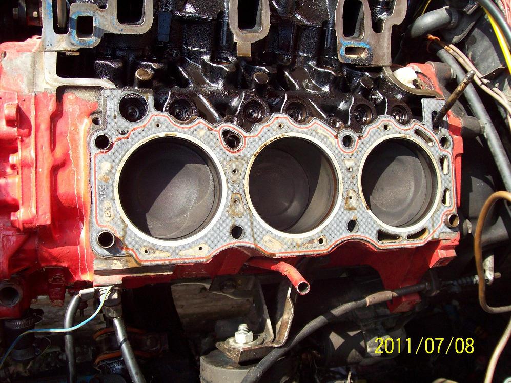

Levettük a bal oldali HF-et és egy szép új tömítés tárult elénk .
Gondoltam nem itt a baj hanem a másik oldalon.
Hiszen az igazság mindig odaát van.

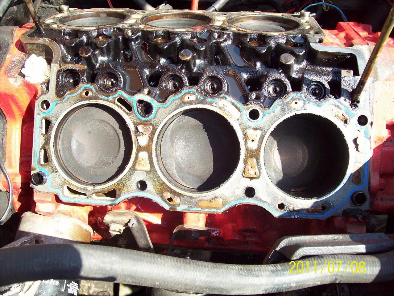

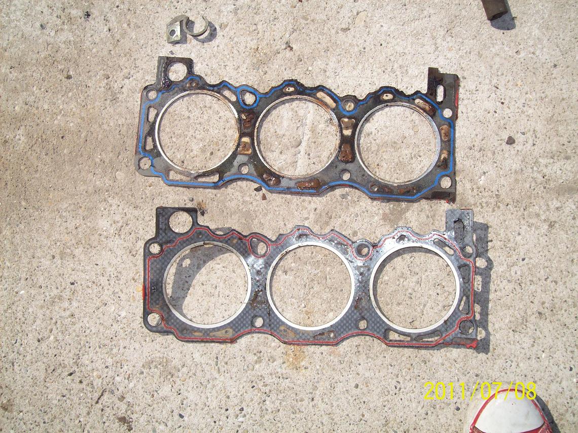

Mikor elkezdtük a jobb oldalt ostromolni feltünt hogy közel sem olyan könnyen adja meg magát mint elődje.
De kitartásunknak köszönhetően , nehezen de lapajszeroltuk.
És nem gyengén meglepődtünk a látottakon.

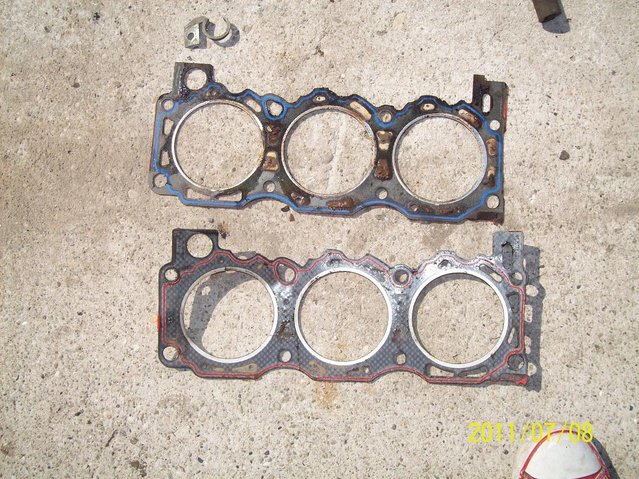

nem tudom hogy ez a gyári tömítés -e de lagalább 2 henger a 3 ból erősen befújt a rendszerbe.
Eléggé látványos külömbségeket véltünk felfedezni.
A két tömítés között.
Így már érthető volt a gépsárkány érdekes viselkedése.
Ugyanis ezen a mocin jobb oldalt van csak lambda szonda.
De gondolom az most kapott mindent füstöt gőzt vizet mindent.
szegény szerintem azt sem tudta miket üzenjen a compi felé.

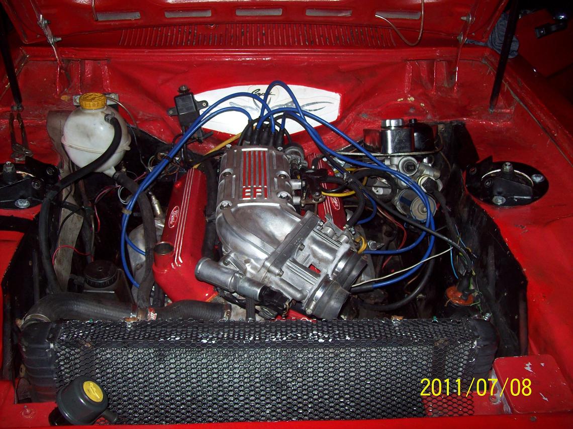

Majd jött az összeszerelés.
Kicsit vicces volt ugyan de este 11 re sikerülr az indítás.

utálom ha ilyenkor ha azt kell mondjam hogy igazam van/volt, de sajnos HF tünet volt ez már az elején....
Nem kell szabadkozz Sír mert én is, mi is arra tipeltünk csak emberi mivoltunkból adódóan szerettük volna azt hinni hogy nem az.Bogyo28 wrote:utálom ha ilyenkor ha azt kell mondjam hogy igazam van/volt, de sajnos HF tünet volt ez már az elején....
De az lett.

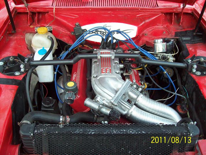

Gondom (nem condom) voolt a légszűréssel.
Eleinte megoldódni látszot de feltünt elég hamar hogy az kocs nem keveset veszít a teljeítményéből a meleg a mosi , plána ha megy a hűtés !!!
Ugyanis a dgága nagyon meleg levegőt szippantot be ami melég rossz hatással volt rá.
De sikerült a problmát orvosolni.

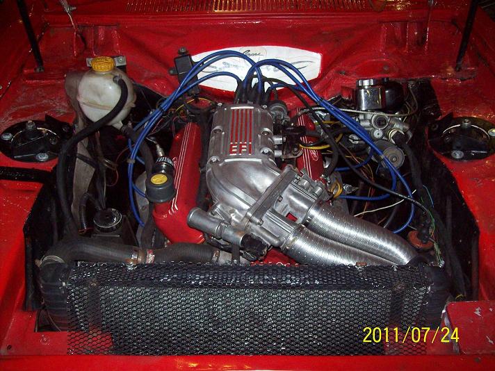

2 hatalmas gégecső némi flexeléssel , máris készen lett a sportlégszűrés.
Valójában több is cssak mostanra tudom nagyjából dokumentálni

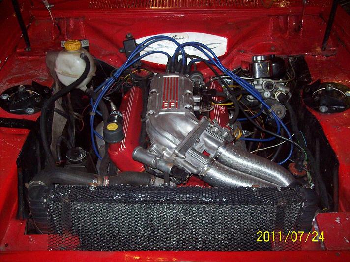

Hiányoltam a toronymerevítést ,
úgyhogy egy ügyes spanommal nekiestünk s pátr óra alatt megcsináltuk.
Roppant elégedett vagyok vele
