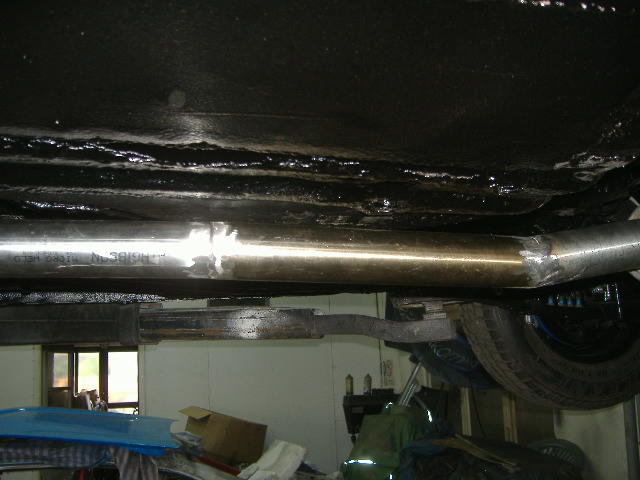

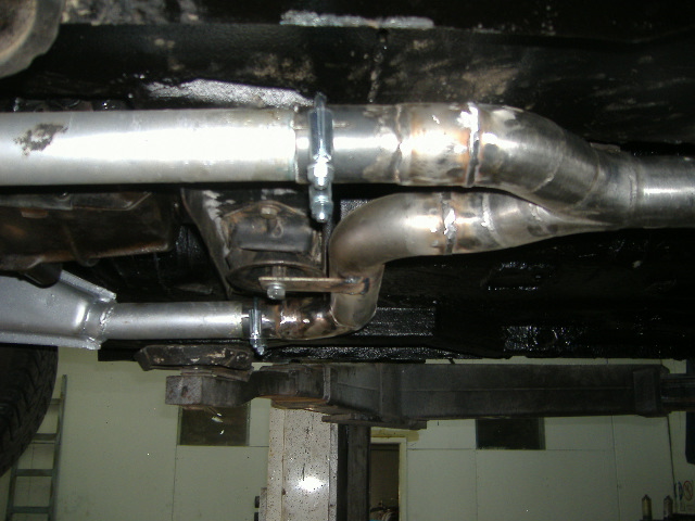

Kipufogó még .
Szép munka a kipufogó.
A kipuff bilincs csvarjai direkt állnak lefelè?
Egyèbkènt jol nèz ki!
Bogyo28 wrote:A kipuff bilincs csvarjai direkt állnak lefelè?

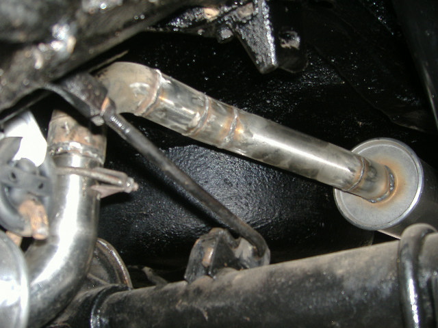

Igazából ezen még nem is gondolkodtam,valószínű a könnyebb szerelhetőség játszott szerepet mikor felraktam. Neked ez az elakadás miatt ötlött fel valószínűleg .Ez nem gond mert nincs alacsonyan hogy leérjen ,a doboztól egy újjnyira vittem a rendszert (a legpontosabb mértékegység , egy újjnyi = 1,5 -2cm ) ezen a távolságon nem lehet gond a hőmérséklet ,a rázkódástóli kopogás ,és a karternál magasabban a fennakadás .A rendszert a váltótartó bakhoz rögzítettem ( mint a sierrán ),annak a gumiágya a csillapító ,egyszerre mozog a motor -váltó-kipufogórendszer elöl ,és hátul a két dob van gumiágyon ami a motor mozgását és a saját súlyából adódó mozgásokat felveszi.(elvileg )
Menet közben rájöttem miért is áll hülyén az egyik első dob( lángfogó) .Az önindító felrakásakor elég kevés a hely a behózó tekercs és a dob csöve között ,mert a behúzótekercs kifele áll .Én azért egy kicsit befelé billentettem a dobon ,miközben szépen beállt ,és a biztonságos hőtávolság is megmaradt ,minimális vágással megoldódott.
szszaby wrote:Szép munka a kipufogó.

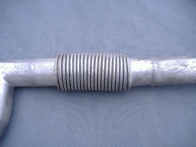

Köszi ,de még nem tökéletes ,ha jár a motor derül ki jó-e ,lehet egy rezonátor még kelleni fog ,mert túl merev .Ilyenkor általában rövid időn belül törni szokott valami ,vagy lelazul folyamatosan .Ha ketyeg és bebizonyosodik a félelmem ,az első dob elé még befér egy saválló harmonika .Egy ilyenem van ,remélem megfelelő lesz erre .
nekem egyszer sikerült egy ilyen lefelé logo bilincsel levenni az egyik oldali kipufogót, pedig nem volt tervben, még szerencse hogy csak kb 1 km-re voltam otthonról. az is magasabban volt mint a bölcső, csak egy padkán parkoláskor nem észrevett kiálló kő ugy gondolta hogy segít leakasztani a kipufogót. azóta én mindig oldalra fordítva rakom fel, bár ha most csinálok új kipufogót akkor nálam már száműzve van a bilincs meg az egymásba csúszó kipuffcső. amióta egyszer egy fél napba telt szétszedni a kb 2 éves komplett rendszeremet, nem barátom a bilincs. ha meghuzzák mint állat, akkor megnyomja a csővet, ha erre még rásegít egy kis rozsda akkor igazi szopó leszedni. rászoktam az ilyen talp használatára:
Miért döntöttél úgy, hogy 1 csövet hozol el hátra?
daytona wrote:Miért döntöttél úgy, hogy 1 csövet hozol el hátra?
Fö szempont a költséghatékony egyszerűség ,sznobizmusból meg hogy ez egy v6 és ennek két csőnek kéne kijönni hátul nem építek autót ( még ha törekszem a gyáriasságra akkor is) . A karosszérián egy kivágás van hátul ,és ezért nem is szándékoztam változtatni rajta .Felvetődik a kérdés ,hogy akkor ez hogy v6 ? Nem tudom ,és ezen már nem is rágódom .Impozánsabb kinézete van a dupla kipufogónak ,sejtet egyfajta erőt ,erős motort hagy beleképzelni a mögötted jövőbe ,hát ez nem az ,örülök ha a forgalmi szerinti 90 pónilovat kiadja magából ,mindíg jól indul ,elvisz a-ból b-be ,ehhez elég egy szerény cső is .Szóval nem döntöttem ,adta magát!

Most az enyém is ilyen megoldással van kivitelezve, persze szerényebben (fellelt darabokból)
Gyárilag dupla cső megy hátra és a hátsó dobba megy be a 2 cső
Értem. Bár nem a kinézete miatt kérdeztem rá, csak a két külön csőnek van valami misztikus a hangjában...
daytona wrote:Értem. Bár nem a kinézete miatt kérdeztem rá, csak a két külön csőnek van valami misztikus a hangjában...
Ezt aláírom.

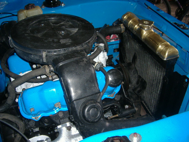

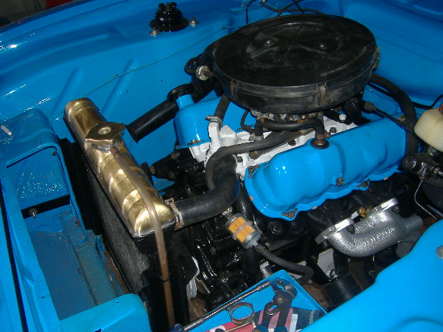

Ma elindult a motor ! Misztikus körülmények között ,harmadik karburátorral de jár . A sorozatos karbicserére azért volt sajnos szükség ,mert annyira kíváncsi voltam szerzeményemre ,hogy rossz kannából tankoltam meg az ásványvizes palackot ,és csak nem akart rendesen kipörögni .Hörgött, krákogott ,fulladt ,nem volt alapjárat ,hát egymás után cseréltem le a karbikat.A harmadiknál azért már furcsállottam hogy mind rossz ,hát leültem számot vetettem ,és rájöttem hogy abban a kannában etanol volt .Nosza gyorsan rendes benzint öntöttem hevenyészett tankomba ,és láss csodát kisimult ,lett alapjárat ,veszi a lapot . Lecsekkoltam olajnyomást ,szivárgásokat ,termosztátnyitást ,szelephangokat .Hát lesz még vele munkám mire kitisztázom . Sajnos még kábelkötegem nincs ,indítás alulról bikakábellel ,a megszakítós trafót egy samurájból kölcsönöztem ,mert csak ezen volt előtét ellenállás de bevált .Holnap beállítom a szelepeket ,a karbit ,megszüntetek egy olajszivárgást ,keresek egy másik légszűrőházat ,mert a most rajta lévő karbi az Weber ,naná hogy nem jó rá a megpucolt légszűrőház .
