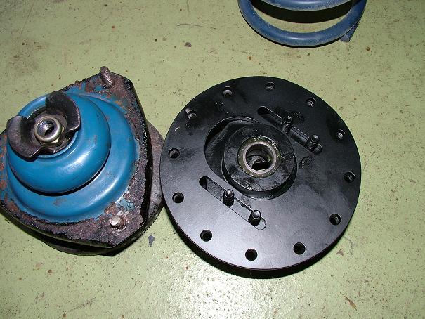

v. a toronycsapágy is megoldaná a dolgot!
Re: futómű
Neked a gyári csúszócsapágyas megfejtés van, vagy meghekkelted jól?

Re: futómű
Már a hekkelés megtörténtBlant wrote:Neked a gyári csúszócsapágyas megfejtés van, vagy meghekkelted jól?

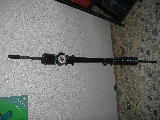

Nyilas Misi pakkot kapoooooooooooott ! 8)
Mondjuk a kormányműhöz még combosodnom kell felsőtestileg. :? A gyár 3.5-öt fordul kopptól koppig, ez meg 2.4-et......

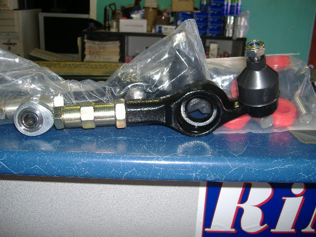

A TCA hogyan van megoldva?
Esetleg re-produkálható hungary modra?
Re: futómű
Szerintem ebben a minőségben nem, vagy olyan áron hogy az már nem éri meg. Mivel én rendeltem a cuccot, alaposan megnéztem, kölün erre a célra gyártott lengőkar, nem egy gyári van átalakítva. Ha megnézed a gyári a szem után amibe a stabrúd jön olyan I gerenda alaku, abba nem igen lehetne furatot létrehozni....capriv6 wrote:Esetleg re-produkálható hungary modra?

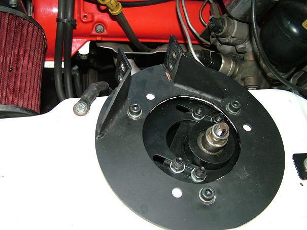

Valaki tanács féleségre lenne help
Megcsináltam capriba a felső toronycsapányas megoldást állítós verzijóura de a golyaláb beállitását melyik irányba kellene eltolni hogy a kormány intenzíven pörögjön kanyarodáskor alaphelyzetbe?
Elvittem futómüveshez de (csak nézett nagyokat
) és nem lett jobb...
Vagy próbálkozzak? Már utánna is olvastam de nem lettem okosabb
