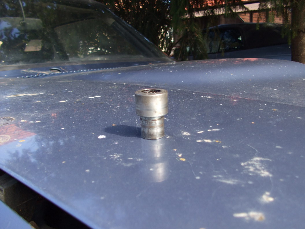

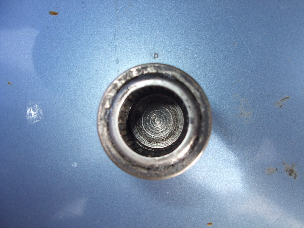

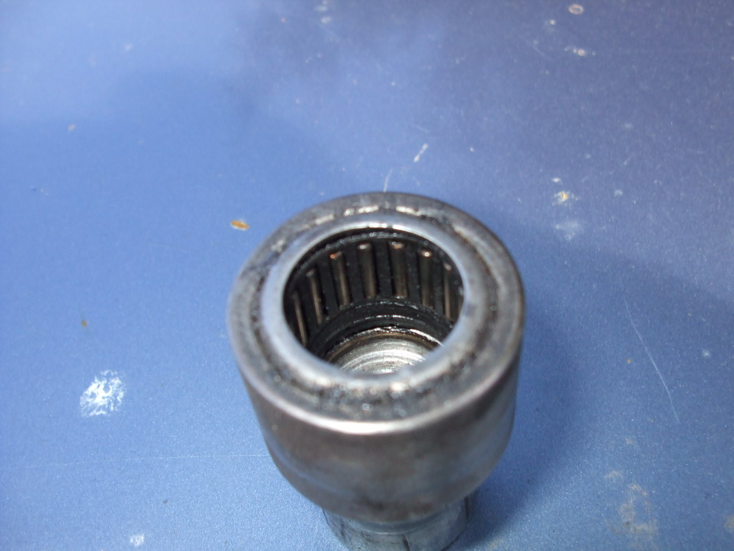

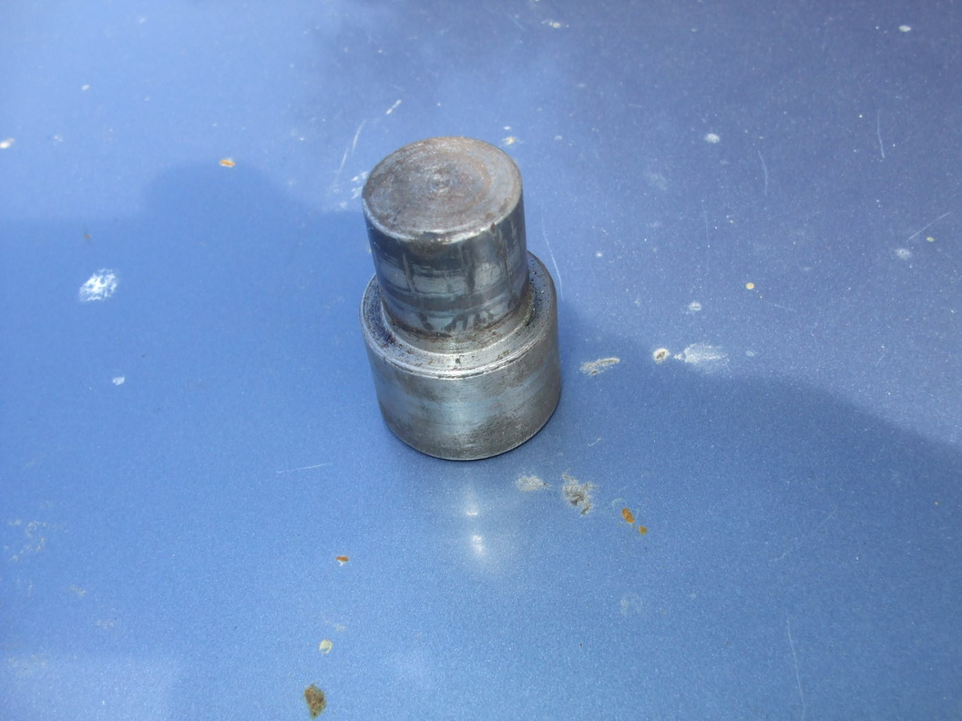

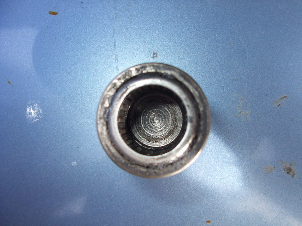

A motor 2.3 V6 volt, a váltó T9-es sor4, V6 harangal.
A nyelestengely végén a főtengelyben az alábbi ki alkatrész volt benne:
De ez se valami jó megoldás, mert kiverődik a főtengelyből.
De miért kisérletezel ilyenen? Miért nem jó a rendes V6 váltó, vagy a 2.3D?
