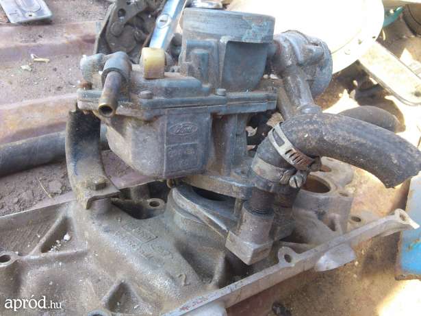

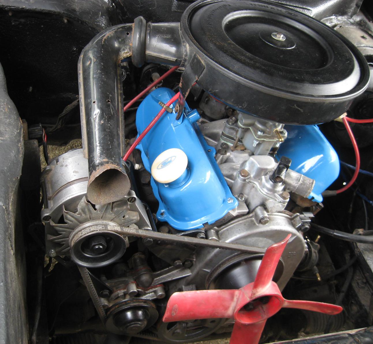

A következő kérdéssel fordulnék a csapat jeles tagjaihoz:
szívósort kellene majdan átalakítani ebből 1kép erre 2kép
valaki tud alut (vagy nem tudom mi ez spiáter?) hegeszteni és kb mennyi lehet a szívósor átalakítása?
Ill a 2 karbi működését mi hangolja össze (fogasléc?,vagy bovden?)
kicsit feldobnám majd a gépet reményeim szerint,hogy egyedi legyen ne csak érdekes ....

Úgy emlékszem ,nem spiáter ,hegeszthető ,de ez nem kis mutatvány ,de nem is reménytelen ,a két karbit talán középen egy fordító működtetheti ,mivel mindkét gázkar kifele nyitja a pillangókat .A fordítót meg a saját gázbovdenje ,csak annyi hogy a két gázkart egy oldalra kell építeni ,ide elég két 36-os simán.
Re: MK I BLACK DEVIL V4 1.5
A kérdés csak annyi, hogy minek? A motort magát is hozzá akarod igazítani vagy csak két karbit akarsz rá, hogy különleges legyen? Ha egy modernebb kéttorkút rászerkesztesz az még ésszerű is lehet, de szinte kizárt, hogy olyan motort építs, aminek reálisan kellene a két karbi.
köszönöm a válaszokat
hogy minek ?
mert ilyet szeretnék majd látni ha kinyitom a géptetőm,megy bele egy 1.7 gt motor az 1.5 megmarad simán ot -ra
...nem halál tuning de igen mutatós és érdekes megoldás,és talán izgalmas is és egyedi
+ rádob vagy 5 le-t
laikus ként kérdem :nem túl sok az üzemanyag útja a motorig?(nem túl hosszú a beömlő szára?)
nos most néztem az al olvadáspontját...lehet ,hogy csinálok egy öntőformát gipszből és kiöntöm sk és összemókoltatom egy hűtössel...
ha ki is találtam ...anyagbeszerzési gondjaim voltak DE befogok olvasztani egy egytorkú szívósort (van sok) és abból fogom kiönteni a kompatibilis részt
az tuti össze hegeszthető az átalakított alsó résszel
Én biztos nem öntögetnék, vennék alu 32 fokos könyököt vagy 45 fokosat és azt szabnám be a megfelelő szögbe valamint 1-2 cm-es alu lapot és abból vágnám ki a talpakat és azt össze hegeszteném. Sokkal egyszerűbb mint önteni.

Mindkét módszer macerás ,hisz a szívósorba el kell különíteni az egyes hengereket ,vagyis azt is szét kell vágni értelemszerűen ,mert a gyári rendszeren a négy henger egy helyre van közösítve ,vagyis hengerekre kell bontani ,egyébként a V-4 nagyon ütős kis motor ,még jó dolog is kisülhet belőle ,nem csak 4-5 lóerőt hozhat egy ilyen átalakítás ,ne hagyd magad lebeszélni ,macerás ,de egyedi !
Én is így csinálnám ez a legegyszerűbb és szépen lehet hegeszteni mert aluból van. Viszont ha lehet választani olyan kellene ami öntve van mert akkor annak hasonló a si tartama és könnyebb a hegesztése.SONI wrote:Én biztos nem öntögetnék, vennék alu 32 fokos könyököt vagy 45 fokosat és azt szabnám be a megfelelő szögbe valamint 1-2 cm-es alu lapot és abból vágnám ki a talpakat és azt össze hegeszteném. Sokkal egyszerűbb mint önteni.
Én 2,8 kjet szívósort alakítottam át annó Lórinak a Capriba. Szépen meg tudták hegeszteni. A közös szívótorkok lettek megbővítve.
Az meg, hogy mi értelme nem kell foglalkozni, ha neked így tetszik meg kell csinálni. Így lesz egyedi még ha nem sok értelme van is.
