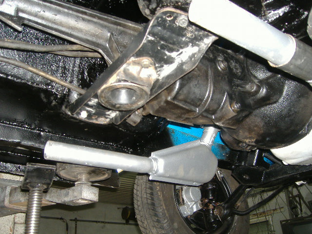

Mint említettem rádugtam a váltót,többszöri nekifutásra sem akart teljesen felcuppanni ,nem jöttem rá miért ,visszavettem. Megvan az ok ,nem volt régebbi típusú brezon ,hát 2,9 motorét használtam ,azt viszont én sem tudtam ,hogy az kb 5 mm-rel hosszabb ,mr flex gyorsan megoldotta , úgy áll most ahogy kell .Megyek megpróbálom a kardán problémát orvosolni,nincs sok lehetőség ,csak egyrészes jöhet szóba .
Alakul ,de a kardánt nem találom .

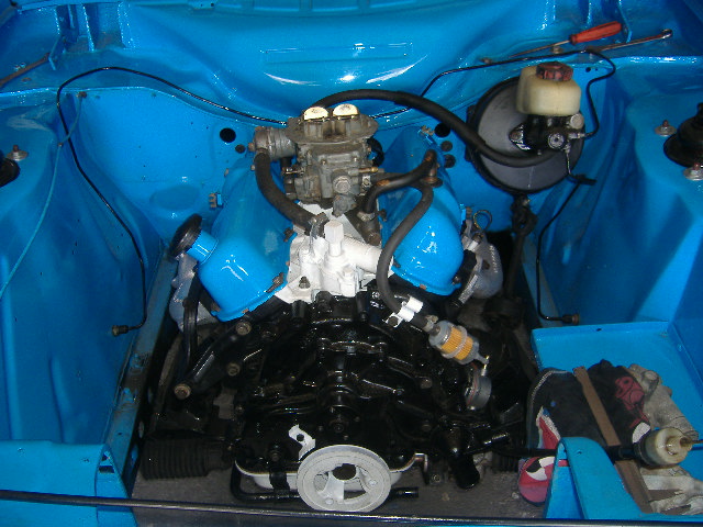

Soros mk1 hűtőt kap ,mert a v motorost is át kellene alakítani a felső vízcső miatt ,és az nincs is . Lemaratom a hűtő tetejéről a festéket ,az ezután virító szép rézlemezt pedig lelakkozom ,menni fog hozzá.

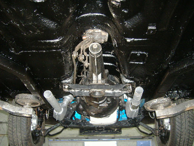

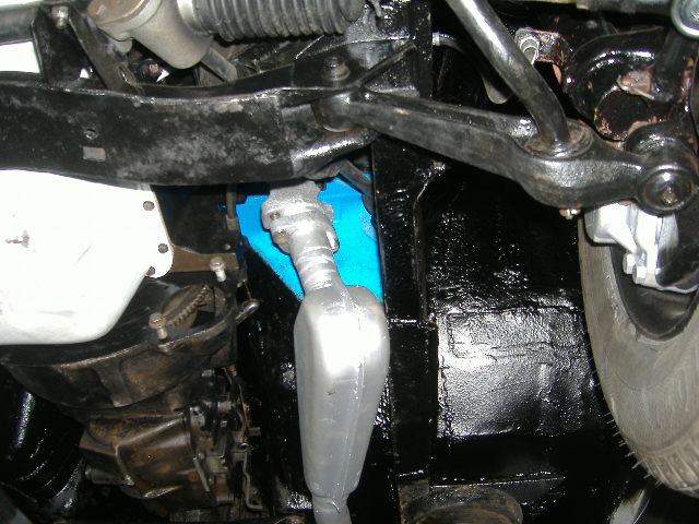

Felraktam az első dobokat ,tudom ebből a fajtából már kevés autón van ,de mégis csak ez a gyári .Ám a vezető felőli szopat ,akárhogy állítom nem jó. Ennek így kell állnia ,vagy én vagyok a hülye ? Akárhogy van ,nekem ez nem tetszik ,nagyon gnóm .Ha van még ebből valakinek mondja már meg a tutit !

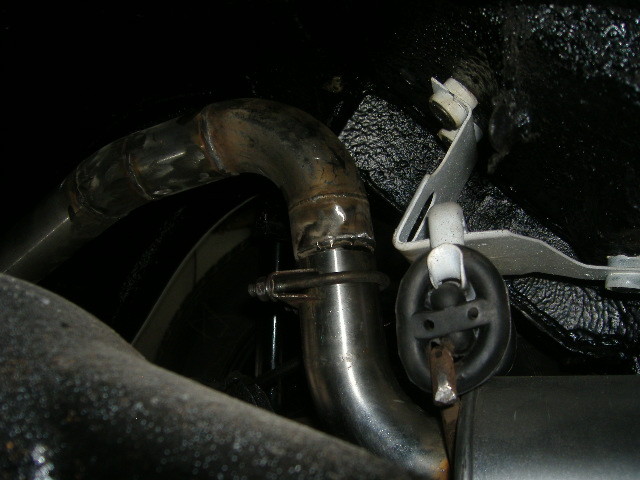

Azokat a patent íveket honnan vetted? Ez nem a bosal-os fajta, nincs beszűkülve az ív.
szszaby wrote:Azokat a patent íveket honnan vetted? Ez nem a bosal-os fajta, nincs beszűkülve az ív.

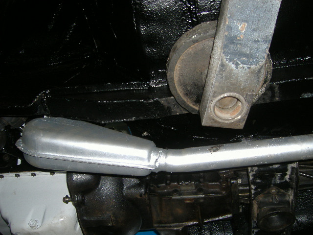

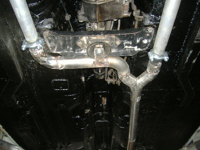

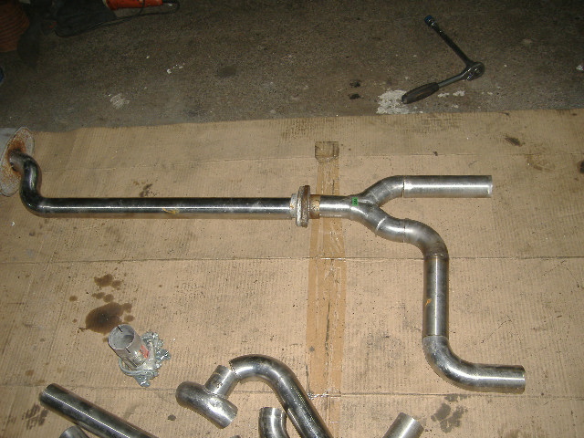

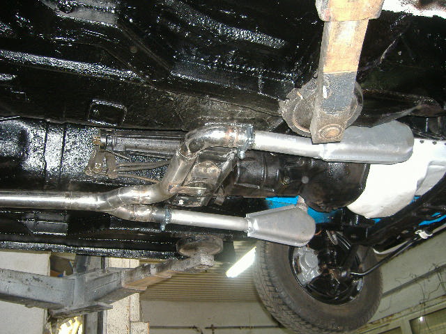

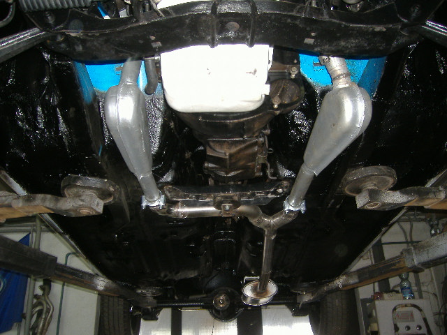

A patentíves kép véletlenül került be ,saválló 52mm ,ezzel folytatom a rendszert hátrafele ,csak összeállítottam darabokból .A kasznin csak az egyik fele van kivágva a hátfallemeznek ,és én sem szándékoztam kétoldalt kivezetni a csöveket ,a dobozon is csak egyoldali csövezésnek van kialakítva konzol . Mire érted azt ,hogy bosal -os fajta ,melyik ív nincs beszűkítve?
A bosalos ív a hajlítás miatt be van szűkülve, nem olyan mint a te saválló íveid, aminek végig ugyanaz az átmérője.

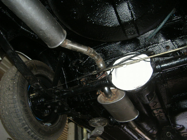

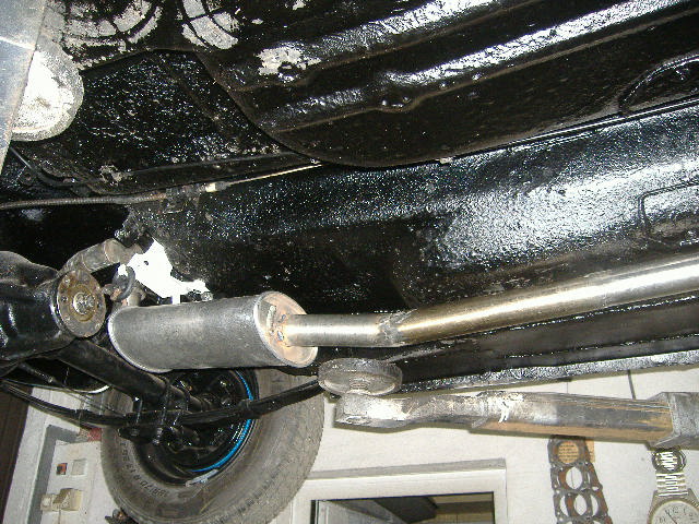

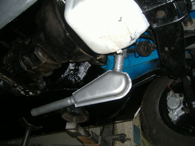

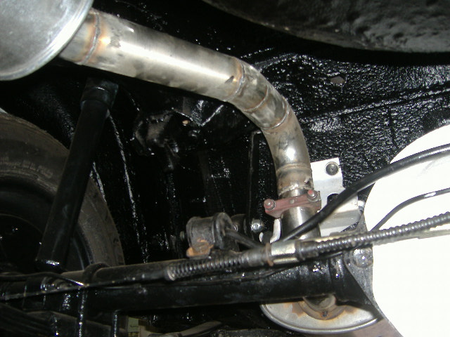

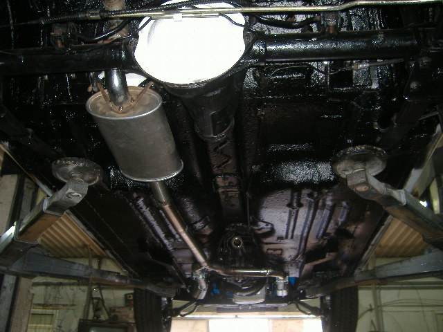

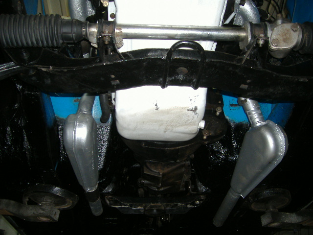

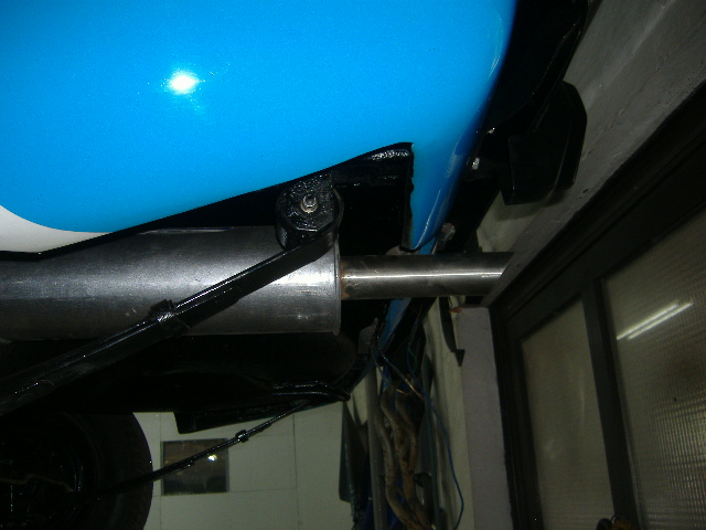

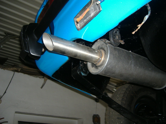

Igen látom már mire gondolsz ,de ez csak azért van így mert ezek az ívek egy fagylaltgyártó üzem leselejtezett maradékai ,a kipufogó még mindíg virítani fog ,mikor az autó már atomjaira porlad .Ma az égész rendszer kb 70 százaléka elkészült ,az utolsó dobbal egy kicsit gondolkodom ,jól nézne ki valami krómvég ,csak az pont belerondít a retróba . Egy bosal kerekdob ,410mm hosszban 120mm átmérőben ,egy húszcentis 52mm saválló véggel ferdén lecsapva lesz rajta a mostani állás szerint. Ez még csak elképzelés ,holnapra valóság.

Mára tényleg valóság lett ,ugyanis kész ez is .Nehéz szülés volt ,nem is lett túl szép ,de megvan .Kipufogó kipipálva .Képek holnap.

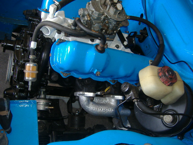

Itt tartok ,ma felmegy az önindító, ha megtisztítom, lefestem, beolajozom ,üzemanyagrendszer kiépítése a tanktól a tápszívattyúig ,és mára ennyi.
