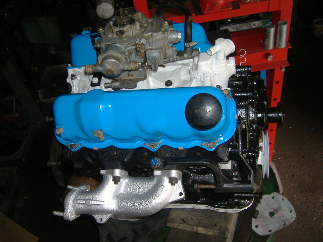

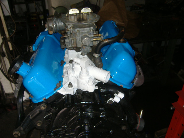

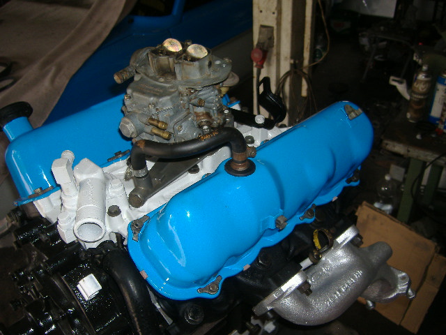

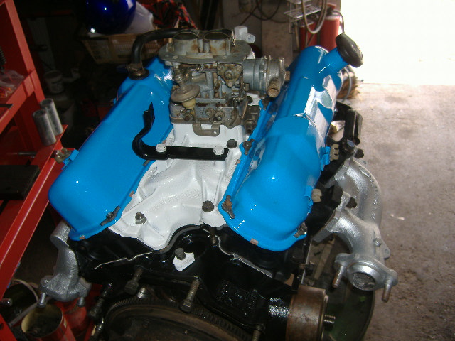

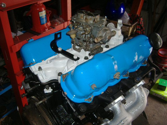

És így fog kinézni a motor.

Most már tényleg nem vágom mit akarsz ezzel a sárgával ,fehér a karter ,fekete a blokk,fehér a szívósor ,most egy fekete légszűrőház jön ,de ez a sárga nincs képbe ,ha csak szivatni akarsz akkor bejött ,mert erősen elgondolkodtam mit is akarsz ezzel a sárgával ,ha csak nem a szivárvány színeivel szivatsz ,annyira nem giccs .(tudod mit dolgoztam én ezzel hogy ilyen legyen )A kék motortérben jól kéne mutatnia .Fejtsd már ki hogy megnyugodjak !
