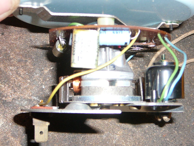

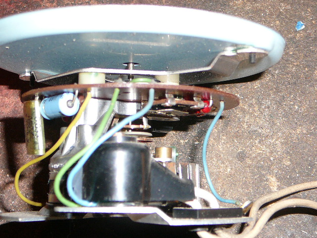

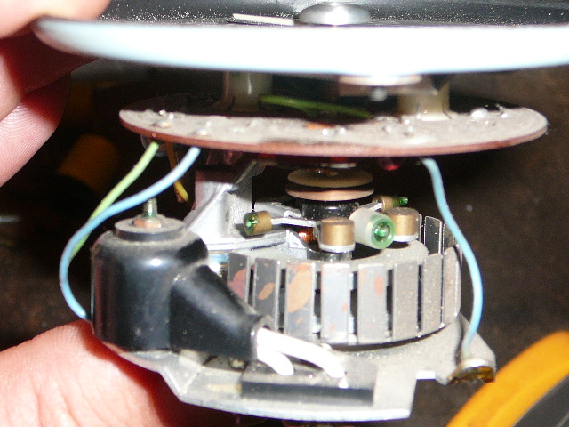

szszaby wrote:Mindkét vezeték színe fehér és a saru mellé semmi sincs írva. A két fehér vezeték bemegy egy műanyag valamibe gondolom fojtótekercsbe és kijön belőle egy kék és zöld vezeték ami megy a panelra. A sarutól egy sárga vezeték megy a panelra.
milyen müszer ez? fordulatszámmérő? müszerrel nézted a fém házhoz képest?
Milyen műszer.... hát Tőled való, már elfelejtetted Zelnök úr. :roll: Meg gondoltam a topik címéből okulva nem kell odaírnom micsoda. 8-) :lol:
A fémházhoz nem vezet egyik vezeték sem, pedig a panelről megy egy testvezeték oda.
én nem lehetek lelassulva? :lol: késöbb már rájöttem hogy miről van szó, azt id gondoltam hogy ez az ami tőlem van. de amit adtam az nem volt igy szétszedve...józan ésszel végiggondolva azt mondanám amit te elsőnek, de az ördög nem alszik, tudnál még képeket csinálni róla oldalról? a 2 vezeték és a saru egyike sem cseng össze müszerrel a fém házhoz?

Bogyo28 wrote:de amit adtam az nem volt igy szétszedve...
Már szétszedtem kitakarítás és átnézés miatt.

igy már jobban látszik. a test a fém ház, azt oda kell kötni. szerintem a +12 saru, ami a sárga vezetékre megy. a 2 fehér az szerintem a gyujtásjel ami a trafóról jön. remélem azért nem fog leégni. biztonság kedvéért az első próbához köss sorba egy sima 3 w-os izzót a pozitivval, az megvédi a szarul bekötés esetén a cuccot....
