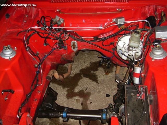

A rengeteg átalakitások után még mindig nem voltam megelégedve az autom tejesitményével   de az ember mindig nagyobbra vágyik ezért én is beszáltam a COSSI átépitésbe.
+ még azt hozzá kell tennem hogy volt egy alkalmi komplett BOB motoros scorpio vásárlásom amit kár lett volna kihagynom.
Ez a motor alapbol tud anyit amit az essexel elértem idáig ha nem még többet is....
Igy hát töbször is átgondoltam és jöhetett a faragás..

November , December: ketöt elöre egyet hátra
(az átalakitások nem voltak egyszerüek) mivel én szeretem az igényes munkát és nem akartam belapátolni a motort hogy gyorsan kiprobáljam ezért nyeltem elég sokat

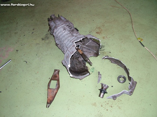

mivel a régi T9-es váltom át volt alakitva az essex motorhoz ezért nem nyult be a nyelestengely a fötengelybe ezért menet közben érdekes hangok voltak..
A bogyonak hála kaptam kölcsön egy váltót egy igazi V6 MT75-öt
de sajnos az állapotárol ö sem tudott semmit jo v. nem jo.
Felraktam elsö padlógáz és RECCCCCCSSSS!!
Összeakadt a belselye

Március Április: váltó váltó már megin.......
leszedtem a törött váltót és malmoztam egy jó ideig mire ismét jött az ELNÖK UR HELP-DESK je
szerzett nekem egy borzalamas állapotu V6 T5 váltót amire még figyelmeztetett is de én felraktam (de minek).
Aztán jött a megvilágosodás kicserélem a belsejét az én felujitott essex T5 váltoméra (már rutinbol megvolt 2h alatt) mivel más a ketönek a nyelestengelye...
