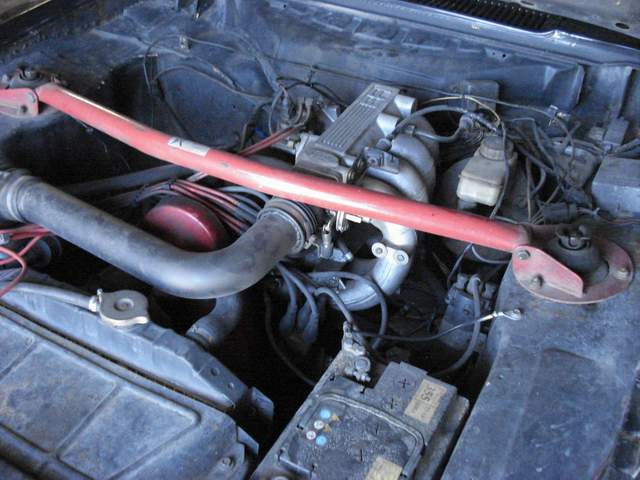

Pont ahol nem számítana rá az ember:
a fékszervó dobja összeér a szívósorral, ezért az Escort/Sierra Cosworth ABS főfékmunkahengere megy fel.
Már szeretném megúráztatni nagyon!
Nem gondoltam volna, de hiányzik. Szar érzés, hogy nem áll a ház előtt.
Re: DavidMolnar MKII 1.6GT
DavidMolnar wrote:Pont ahol nem számítana rá az ember:
nem lenne egyszerübb egy kicsit játszani a két motortartó bakkal, az egyik kissebb a másik nagyobb, egy picit elfordul a block, az pont elég hogy fönt ne érjenek össze a dolgok...

Laci ezt mondta.
Már tökölt vele, még Escort szerű nyújtókonzolon is.
Vágjatok le a fékszervó tartókonzolból!!!!

Kösz a tippet!
meg akkor gondolom a fék rudjából is ki kell vágni nem?
