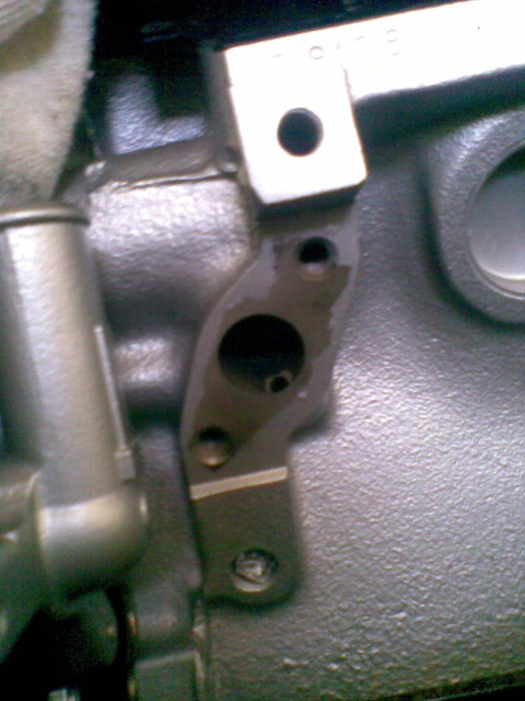

valaki legyen szíves lőjön egy fotót nekem az ac pumpa helyéről, hogy mi van ott a k-jetesen!
(gondolom egy lemezke van ott, csak ugye milyen?)
