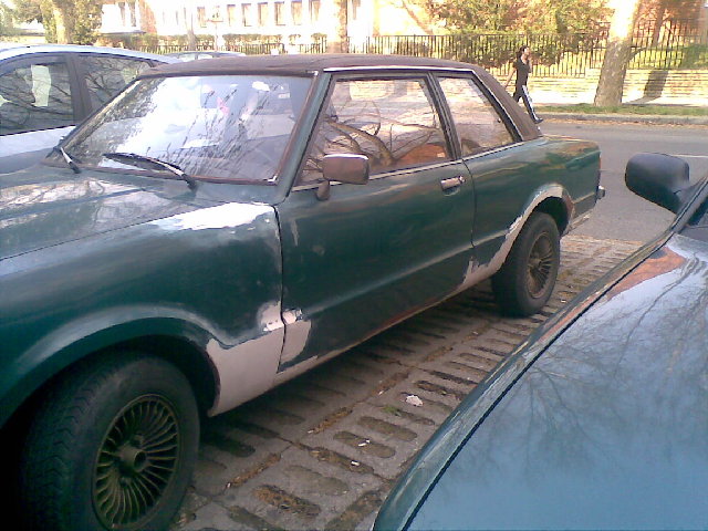

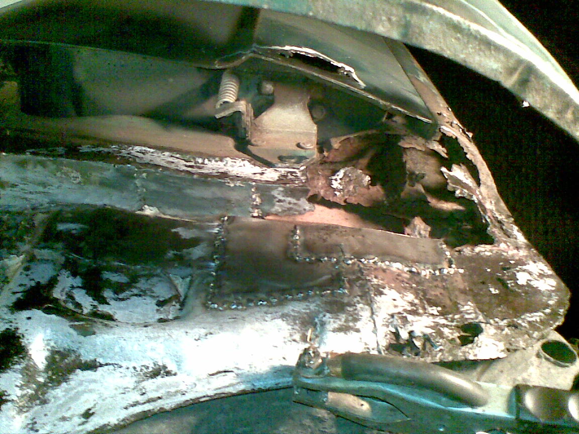

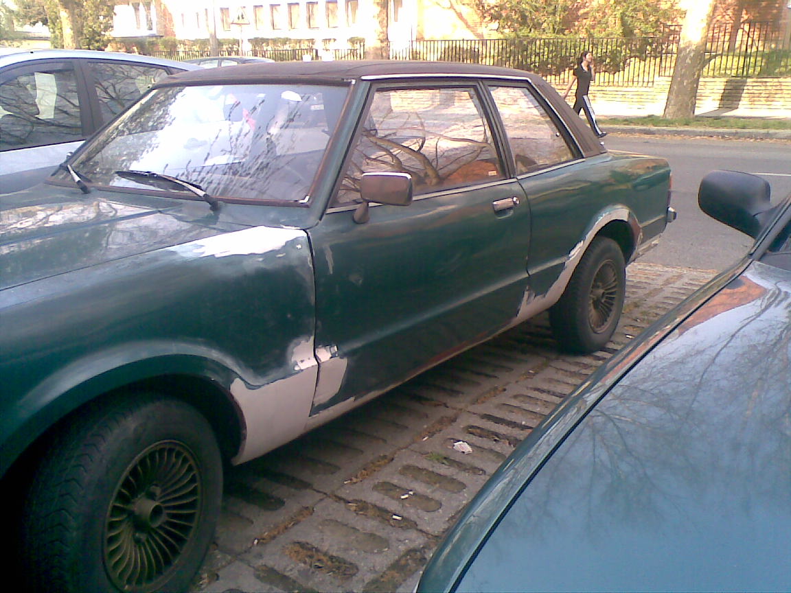

no, azért te is csak-csak költöttél rá...
ide süss:
- stpetya
- Posts: 512
- Location: Üllő
Re: kardán
Ne szívass,csak nem fémet raktatok hézagkitöltés céljából a rohadásokra? :D Gondolom a légüres tér képződésének megelőzésére 230km/h fölött?!
- tomtom
- Posts: 776
- Location: Kaposvár
Re: kardán
140x50 cmes darab ment bele, de nem lett elég, a hátsó sárvédő kerékív mögötti részére nem jutott ebből. az a oszlop újraépítve, mert nem volt, a padlólemez nem találkozott a belső küszöbbel, a nyúlvány fölé belement egy szép darab, és hát a kerékív eleje is hiányzott kívül-belül. na, azt ki kellett szobrászkodni rendesen. ma csinálom a másik oldalt, de az nem lesz ennyire gáz, ott megvan a padló-küszöb találkozás, "csak" foltozni kell.
