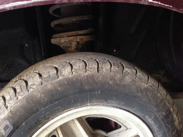

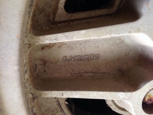

Hogy ne offoljuk szét CapriCar kinálom topicjat, itt folytatnám az ET kérdést. Nekem ilyen van:
Ezek szerint ez kurvara nem erre való...

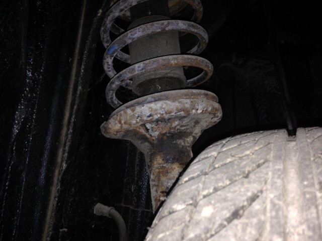

Egy nagyobb, simán 15-ős kereket megkivanna:
Viszont itt nem sok a hely, ezért kell az 5 körüli ET, ha jól értem:

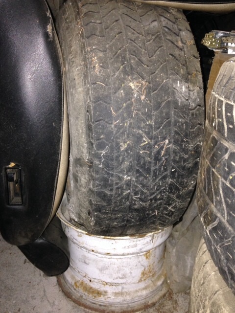

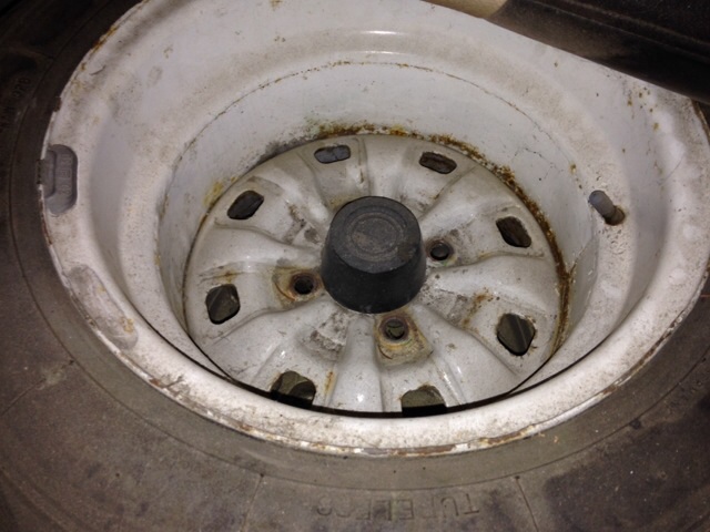

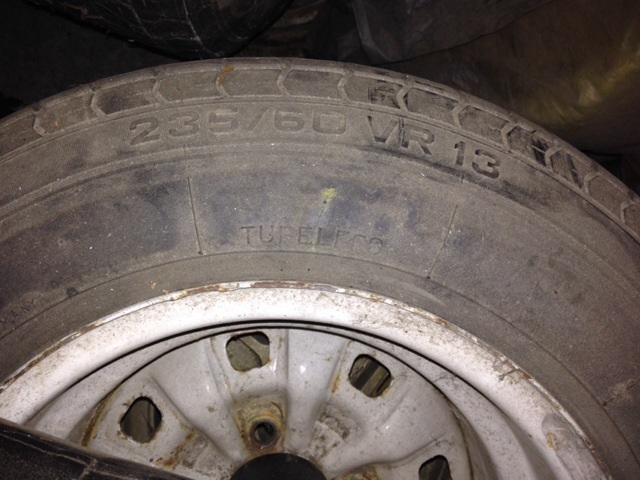

Es a padláson ezeket találtam:
Tehát a kifordított felni az meglenne, de ezekkel borzasztó vezetni a kocsit.
Re: Kólagép
széles felnihez jó futómű kell, a nagyon széleshez meg kitámasztott, mármint elöl. meg azokat a bakelit Pirelli P6000-et dobd el kurva gyorsan, velünk egyidősek már, és életveszélyes.

Jól látom et-32 ,ez nem Capri felni.
Re: Kólagép
Ebből ami 13 x 6coll gyári az et19.
