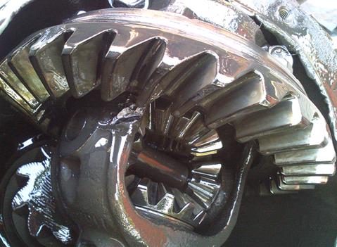

1. műszakin senkit nem fog érdekelni a hátsó csapágyad állapota.
2. a repedés behegeszthető, de ha akár fémragasztóval tömíted el a repedést akkor is örökös lehet.
3. a sérülésekből látszik hogy korábban valami elszabadulhatott, vagy belekerült a difibe, de nem olyan helyen vannak amik befolyásolnának bármit is, lehet hogy korábban történt és már nincsenek is bent a rongálást okozó fémdarabok, vagy ha még bent is vannak de kitakarítod, kimosod nem lesz rosszab mint volt...
Szóval a csapágyat mivel már kuka cseréld ki, repedést tömítsd, vagy hegeszd, és uzsgyi...szerintem, szólóttam, uff...

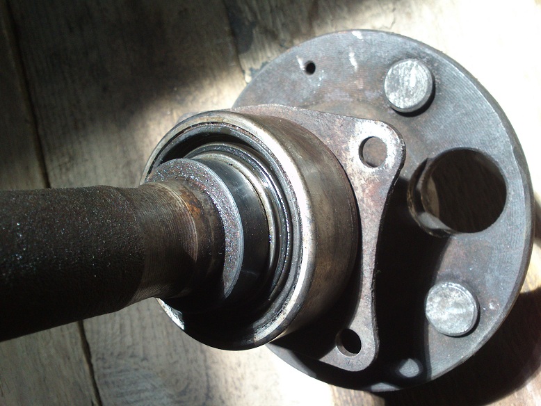

Re: Buliwyf 81-es
Köszönöm a jótanácsokat, megfogadom őket!
A csapágyat azért akarom kicserélni, mert folyik az olaj a fékre így pedig szerintem nem engedik át. Meg az is a bajom, hogy az egyik féltengely kóvályog és valószínű az vágta haza a csapágyat is, meg persze ehhez hozzájött az hogy a felni is szar volt.
Nem gyengén megüthette még az előző tulajok valamelyike a futóművet ( kb 3-4 mili a kilengése).
Jah a felniről jut eszembe, hogy valaki még annó úgy akarta helyrehozni, hogy leesztergálta a külső peremét, akihez vittem javíttatni, kitért a hitéből mikor meglátta.

Nem a csapágy miatt folyik az olaj, ha a féltengelyt kihúzod, akkor a hídtestben kell lennie egy szimeringnek.
Én úgy látom a képen, hogy ez a rész kuka...

Ahogy én utánanéztem a csapágyban van a szimering is és magában a féltengelyházban nincs semmi plusz.
Megnéztem ezen az oldalon, amit itt találtam még valamelyik topikban és itt se jelöl külön tömítést a féltengelyházban:
http://www.osnanet.de/a.drees/15/15.htm" onclick="window.open(this.href);return false;
Robbantott ábra:
http://www.osnanet.de/a.drees/15/15_020.gif" onclick="window.open(this.href);return false;
Kicsit az új csapágy más kialakítású, de remélhetőleg jó lesz.

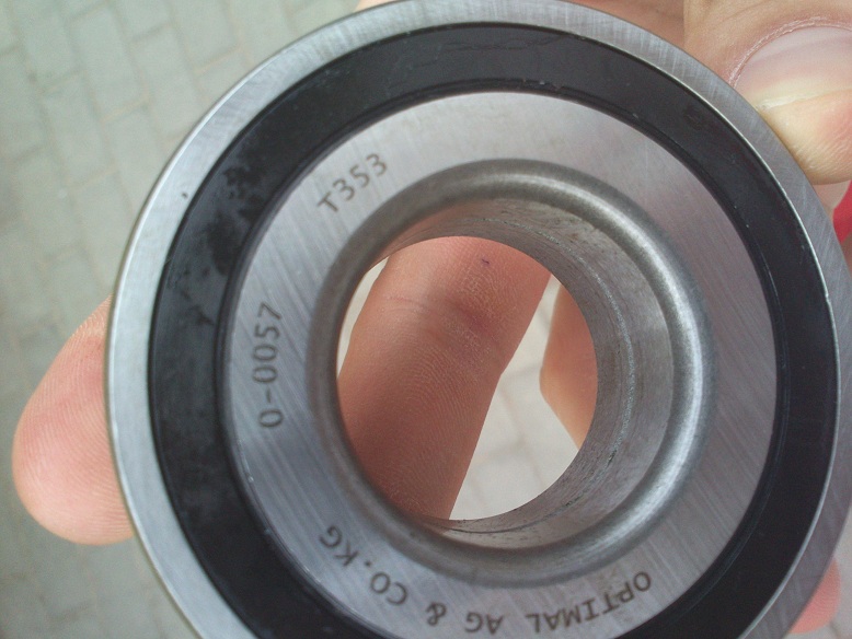

Rohadt drágák azt meg kell hagyni

Az lehet hogy drága volt ,de az biztos hogy nem is jó ! Ha mindkét fele így néz ki ,fel ne tedd . Ezt már végigjátszották velem párszor az alkatrész kereskedők ,ez a 4db csapágy ami optimálból az országban van roppantógyűrűvel,ez mind csomagolási hibás .( vagyis nem az van a dobozba ,mint aminek lennie kéne ) Mindenki visszaküldi ,de csak rásózzák újra valakire .Miért jó ez nekik?

Ha nem sikerül dűlőre jutnod a csapágyakkal, nekem van még egy pár új az m-zárolt készletből.Roppantógyűrű
az nincs hozzá de azt lehet esztergáltatni.
Re: Buliwyf 81-es
Méretben ugyan az mint ami kéne, mért nem jó egyébként? A tömítés hozzáér a féltengely falához?
Az a baj hogy még júliusban vettem, majd meglátjuk mit mondanak rá, + már az egyiket kibontottam, szóval lehet nyalhatom...
SKF lett volna 23/ db annyit meg nem akartam, de úgy tűnik csak rábaszok...
B..i angoloktól meg akartam rendelni, azt többe jött ki a posta mint amit akartam rendelni. Tiszta ökrök. Mindig utáltam onnan rendelni bármit is.

De ezekben nincs szimering,csak porvédő szivárogni fog az olaj. Nekem skf csapágyak vannak újak, féláron
a tied lehet.
Az optimal csapágyakat vidd vissza, kérd vissza az árát, vagy vásárold le szerintem.
a tied lehet.

Valamit rosszul csinálsz ....Buliwyf wrote: B..i angoloktól meg akartam rendelni, azt többe jött ki a posta mint amit akartam rendelni. Tiszta ökrök. Mindig utáltam onnan rendelni bármit is.
Re: Buliwyf 81-es
Azt javaslom ,fogadd el Papi ajánlatát ,ellenkező esetben én veszem meg !Nekem is volt kettő ,Krisznek jobban kellett ,hát az övé lett . ( ugyan ez ,csak nem selejt ) Az SKF csapágyakat nekem 16000 / darab áron adták volna ,naná hogy nem kellett . Ne tökölj ,mert rácsapok!Buliwyf wrote:Méretben ugyan az mint ami kéne, mért nem jó egyébként? A tömítés hozzáér a féltengely falához?

Igazuk van a fiuknak.
Ezeket a csapágyakat már én is beredneltem januárban és vissza is küldtem öket...
Szerintem is itt kovályognak az országban...
Fogadd el driver ajánlatát ennél olcsobban nem találsz az biztos...
Fefe köszönöm a csapágyakat azóta is szépen görögnek....
White Shark wrote:Azt javaslom ,fogadd el Papi ajánlatát ,ellenkező esetben én veszem meg !Nekem is volt kettő ,Krisznek jobban kellett ,hát az övé lett . ( ugyan ez ,csak nem selejt ) Az SKF csapágyakat nekem 16000 / darab áron adták volna ,naná hogy nem kellett . Ne tökölj ,mert rácsapok!Buliwyf wrote:Méretben ugyan az mint ami kéne, mért nem jó egyébként? A tömítés hozzáér a féltengely falához?

Nah lebeszéltem a bolttal és már vissza is küldtem őket. Elméletileg visszautalják a zs-t. Remélem :D!
Egyébként a Fekmester.hu-tól rendeltem, elég korrektek voltak telefonba.
Driver: ami neked van az belső átmérő 30, külső 67, szélesség 24-es?

Első kérdésem:Buliwyf wrote:Sziasztok!
Már egy ideje nem írtam a vassal kapcsolatba, de próbálom alakítgatni.
Mivel fel kell készítenem műszaki vizsgára, fel kell újítanom a hátsó féltengely csapágyakat, azonban ahelyett, hogy szétszedtem volna a működőt,
elővettem a másik capri-ból a hidat.
Próbáltam a csapágyat csapágy lehúzóval leszedni, de úgy be volt rohadva, hogy minden elhajlott, de a csapágy nem akarta az igazságot,
ezért ez lett a vége (remélem meg tudjátok nézni, mert ezt a fos flick-r-t jól elcseszték):
https://www.flickr.com/photos/79073579@ ... otostream/" onclick="window.open(this.href);return false;
A sikeres műtét után neki álltam a difit lecsiszolni a festéshez és ezt találtam:
Nah már most lehet-e ezzel kezdeni valamit vagy kuka az egész?
Még egy érdekességre bukkantam:
Hogy tud így megsérülni a difi belseje?

a lényeg: a csapágy leszedése a Haynes manuál szerint is az, hogy szét kell kurni. igaz ott furot írnak, én inkább flexxel szoktam levágni, mert azért a csapágyházat megfurni, és aztán megütni hogy megrepedjen az elég szopo feladat.
difid meg szerintem azért olyan amilyen, mert egyszer valószinüleg széthullott a bele, és akkor üthette meg az oldalát is meg a belét is. aztán lehet hogy valaki kicserélte a törött cuccokat, mert a fényképen nem látok nagyon elszabadult darabot. szerintem a ház akár még kétkomponenesü fémragasztóval is beragasztható, a lényeg hogy ne eressze el az olajat, inkább az áttételt meg a difi többi részét kellene megnézni hogy az milyen állapotban van, és az alapján eldönteni hogy mi legyen vele.
