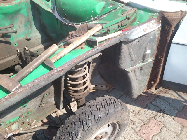

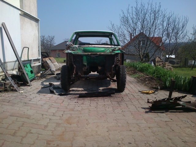

A vidéki NASA központ hátsó udvarán tényleg valami elkezdődött: fogynak a korongok a szomszédok nagy örömére :metla:

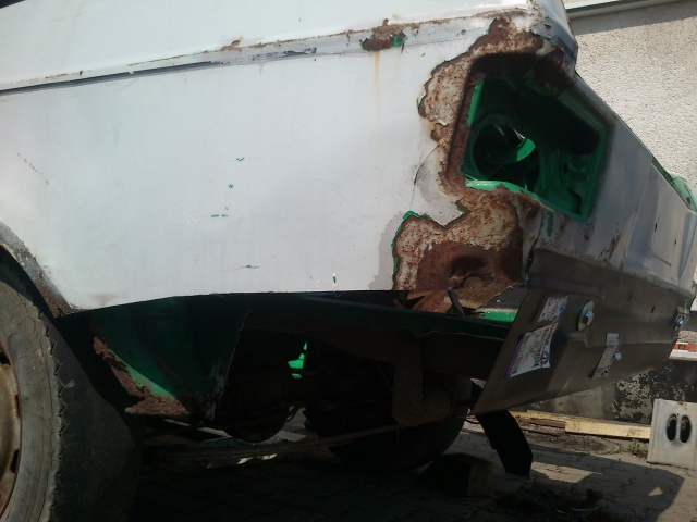

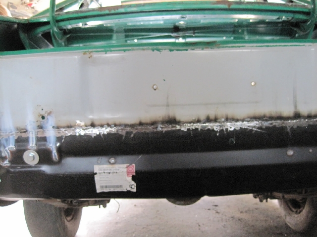

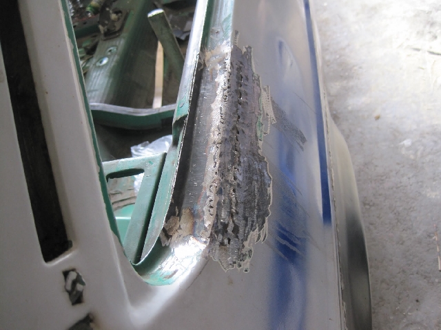

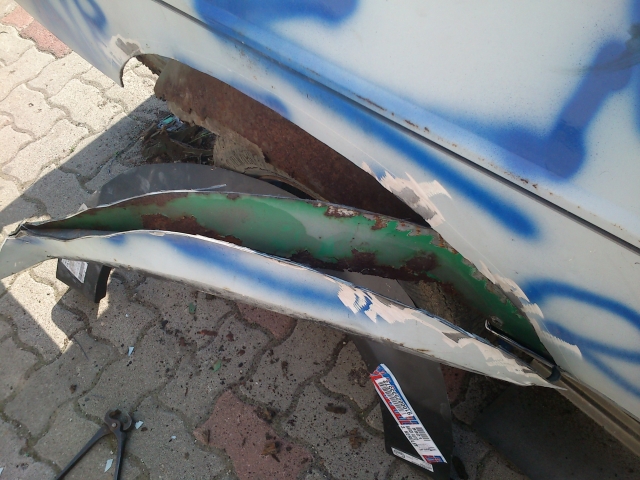

4 retegű kelet európai sárvédőív :h:
de legalább tudjuk h kívül is zöld volt anno :laza:

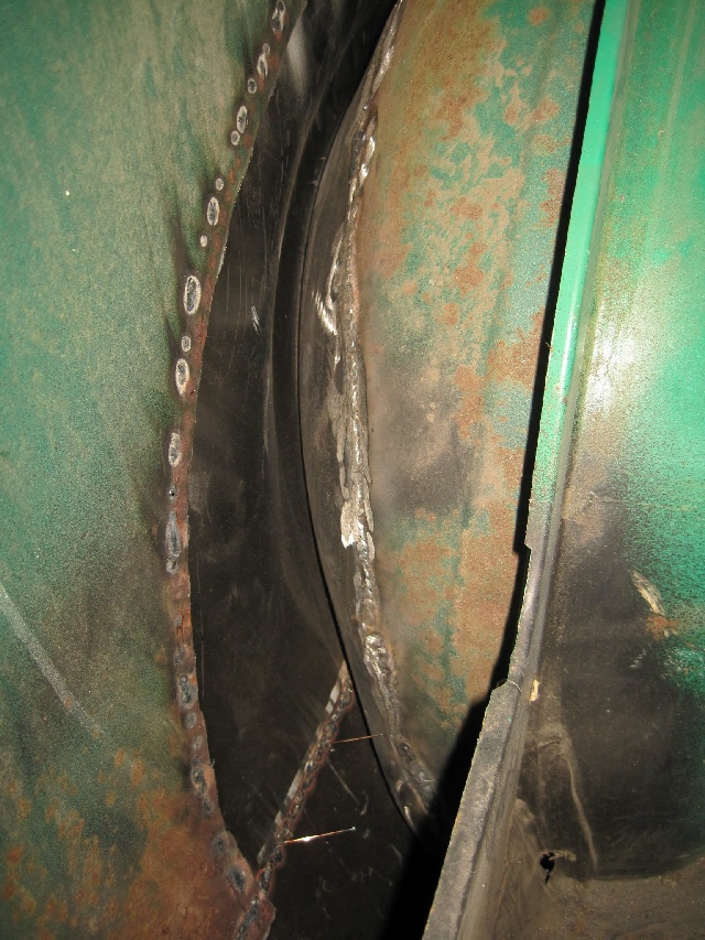

Re: OFF mk2 Escort Adam

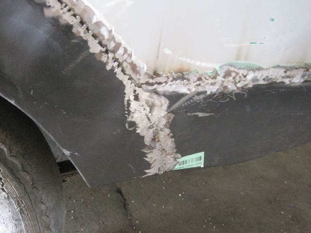

Simán ráraktákn valamikor az új javító ívet a régi rozsdásra?
szszaby wrote:Simán ráraktákn valamikor az új javító ívet a régi rozsdásra?
de nem csak a külsőt, a belsőt is!!!
A belső alá igazából még 1 saválló lemez került, a külsőt meg gittel "síkba" húzták a második réteghez - így lett meg a 4 réteg.... :h:
Az öreg nem Shakespeare-t idézett amikor vette a lapot h a flex nem viszi könnyedén :laza:

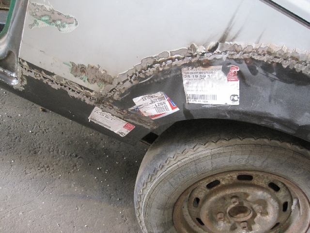

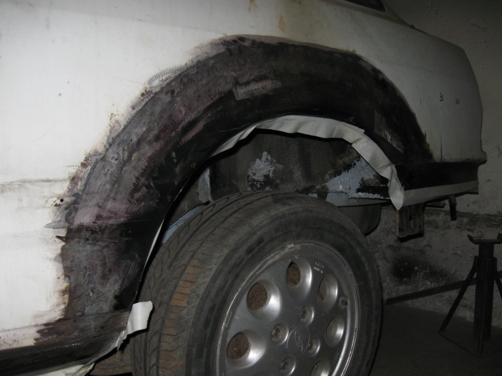

Így gyorsan megvolt a lakatolás csak nem tartós. :lol:
szszaby wrote:Így gyorsan megvolt a lakatolás csak nem tartós. :lol:
Még szerencse, hogy máshol nem nyúlt hozzá aranykezű mesterünk :roll:

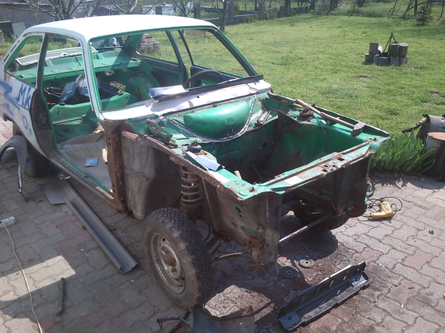

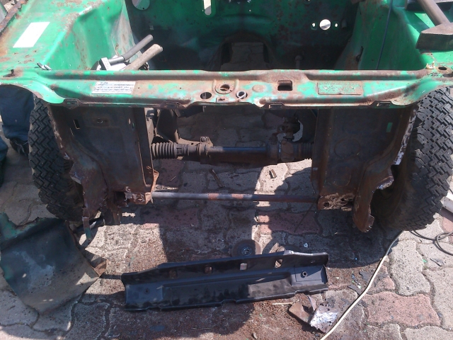

Szinte minden elemet meg tudtunk venni még itthon, a lakatosbának alig kell vmit saját kezűleg lehajlítani.
Pár javítóelemmel van némi gond, hogy fülek stb hiányoznak, de az sem vészes.
Szóval picit könnyebb talpra állítani mint a caprit.

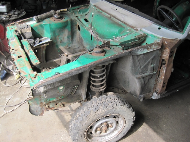

alakulunk szépen lassan
Szépen alakulgat.

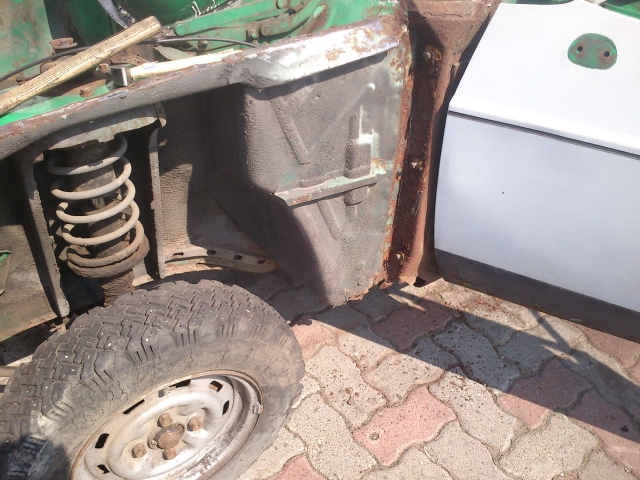

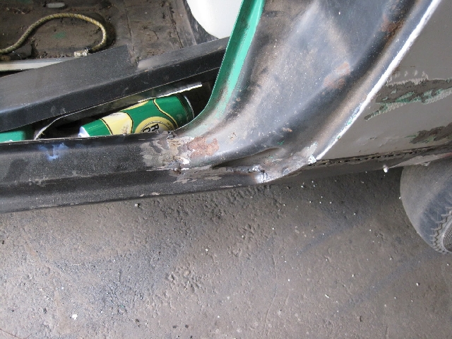

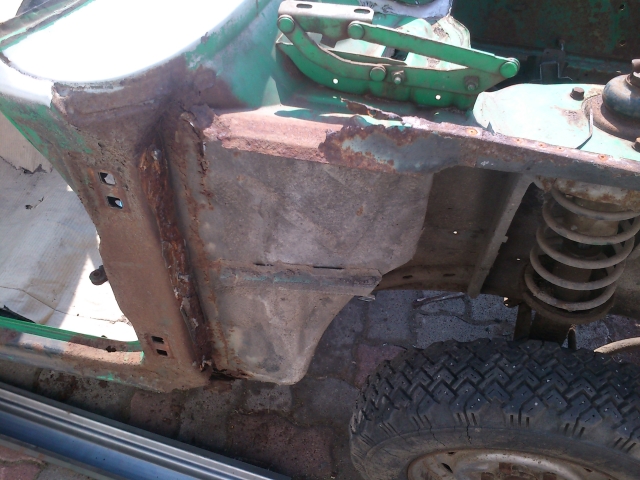

persze azért lesznek/vannak szívások:

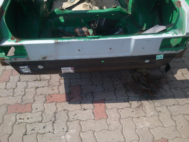

- bal oldalt is olyan kendácsolt volt a hátsó ív
- első taposó javítók olyan vékonyak, hogy inkább faragás lett a vége
- bal első sárvédő sehol sem passzol
adam wrote: - bal első sárvédő sehol sem passzol
...fordítsd ki és próbáld fel jobb oldalra, hátha :mrgreen:

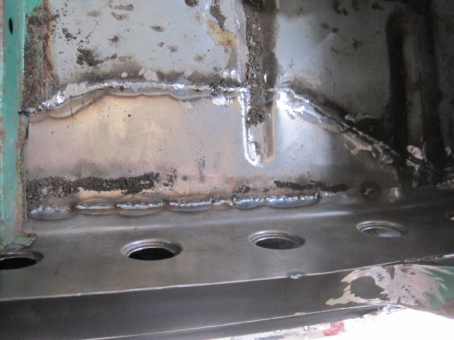

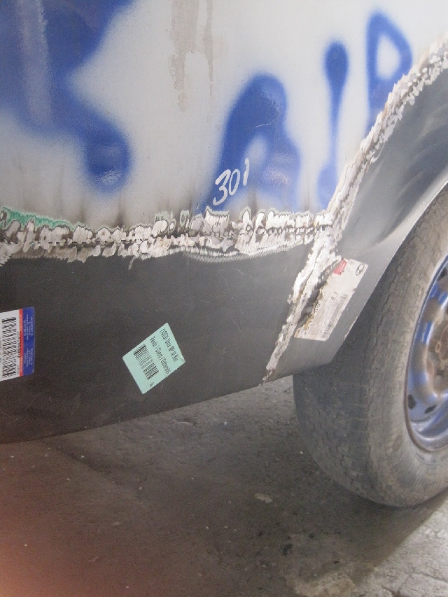

En ezekben a felpottyozos lakatolasokban nem bizok. Szerintem a korrektul felrakott iv kb igy nez ki:
