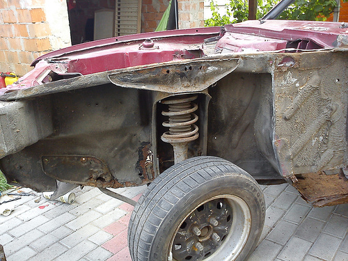

Azt hiszem a gólyaláb merevítést is ki kell javítanom :D:
http://www.flickr.com/photos/79073579@N ... otostream/" onclick="window.open(this.href);return false;

Re: Buliwyf 82-es
Ez miez
Az enyimében nincs ilyen merevítő a toronynál. Ez gyári
Amúgy kitartás hozzá nagy fába vágtad de fog ez menni...

Re: Buliwyf 82-es
Bizony az gyári ,az eredeti v6-os kaszninál itt, és a tűzfal doblemez találkozásánál erősítések vannak, valószínűleg a nehezebb motor miatt.

Re: Buliwyf 82-es
Ez azért érdekes, én úgy tudtam, hogy az enyém eredeti... 1983 as 2,3 V6 motorszám és alvázszám egyezik, lehet mégsem azWhite Shark wrote:Bizony az gyári ,az eredeti v6-os kaszninál itt, és a tűzfal doblemez találkozásánál erősítések vannak, valószínűleg a nehezebb motor miatt.
