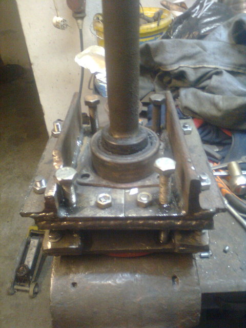

A csapágyat szeretnéd lehúzni? Meg kell vágni a roppantógyűrűt flexel, hidgvágóval rákoppintani és már lent is van. Utána a csapággyal ugyanez
Re: Rikter 2.0 V6
ha épségben akarod leszedni a csapágyat akkor kitönő special tool, egyébként nem sok értelme van.
Re: Rikter 2.0 V6
az első féltengelyről így szedtem le (hál istennek 4db féltengyelyem van). A zsugorgyűrű leis jött szépen ezzel az elvvel viszont a csapágy nem akarta követni de aztán megkérdeztem a barátomat (az 5 kg-os kalapácsot) hogy ráér-e aztán azt mondta hogy éppen semmi dolgaBlant wrote:A csapágyat szeretnéd lehúzni? Meg kell vágni a roppantógyűrűt flexel, hidgvágóval rákoppintani és már lent is van. Utána a csapággyal ugyanez

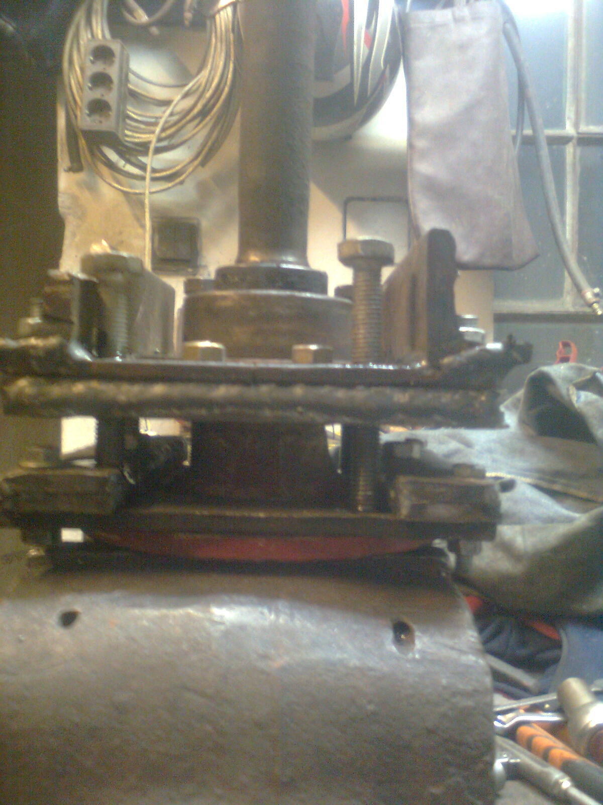

  le is jött demint mondtam így a csapágyleszórító bánta. Ezért készítettem ezt a "célszerszámot".
 le is jött demint mondtam így a csapágyleszórító bánta. Ezért készítettem ezt a "célszerszámot".- Blant

Bízz bennem, működik a módszer a szorítólemez szétverése nélkül is :)

akkor nem az a cél hogy egyben lejöjjön a csapágy? mert én egy nagyon kedves kollégámat szoktam megkérni hogy segítsen, Dr. Flex mindíg ráér az ilyesmire. addig vágom a zsugorgyűrűt, amig kb csak egy fél mm marad a tengelyig, ráadásul 2 oldalt, és utánna akár a legkisebb gumihammer is elég ha mellé van téve, máris leesik. csapágy külső fele a kollégával elvág, belső része mint a zsugorgyűrű. az ilyen barbár kalapácsolást meghagyom a Tibinek, vasárnap is olyat csapott az ujjának, majdnem lepisilte az escort tartóállványát örömében, be is jött a mondás: "mindiíg fúr és farag Tibi, sokszor van az ujján bibi..."
