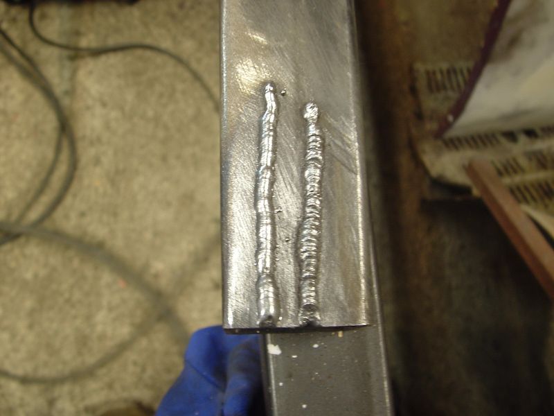

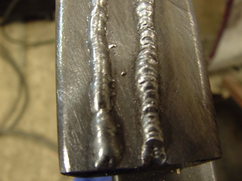

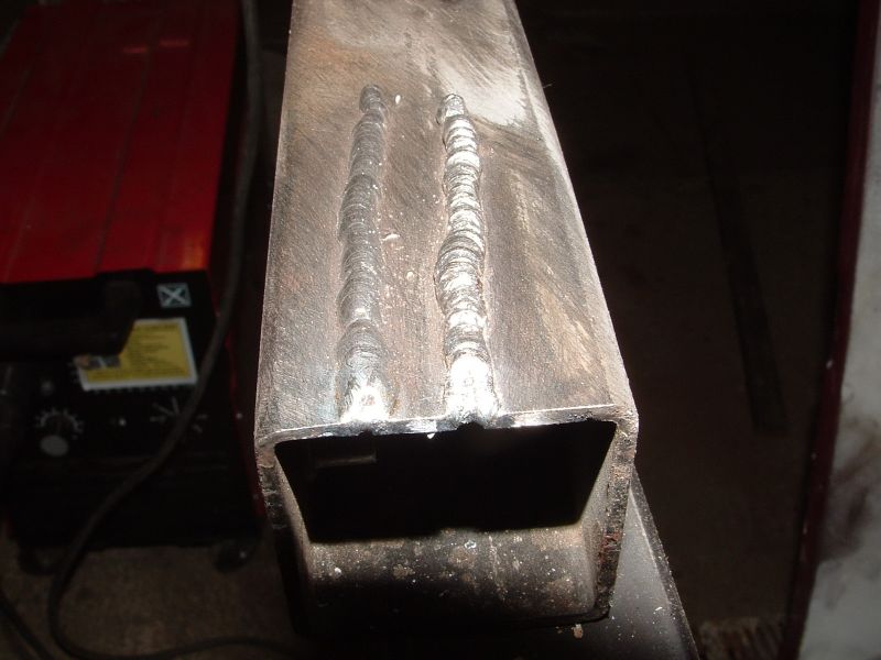

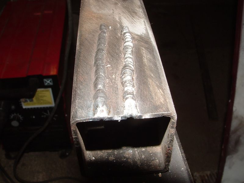

Állítgattuk a gépet valamelyik nap és eszembe jutott, hogy csinálok pár képet védőgáz témában. Mivel mi corgon-t használunk és senki nem hajított meg egy palack co2-vel
ezért csak kétféle példát lehet megtekinteni:
Bal oldalon corgon védőgázzal, jobb oldalon védőgáz nélkül.
Re: karosszéra lakatolás alap fokon :)
Szép varrat, bár nálam ha nem megy a védőgáz sokkal habosabb a varrat.
Én is arra számítottam, hogy jobban fog köpködni de azért ég és föld a különbség. A hangja is teljesen más volt.szszaby wrote:Szép varrat, bár nálam ha nem megy a védőgáz sokkal habosabb a varrat.
Tibi igen közel hajol mikor hegeszt, és amit kilélegez az is tartalmaz CO2-t, ami majdnem védőgázszszaby wrote:Szép varrat, bár nálam ha nem megy a védőgáz sokkal habosabb a varrat.
