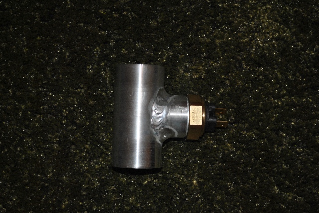

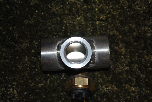

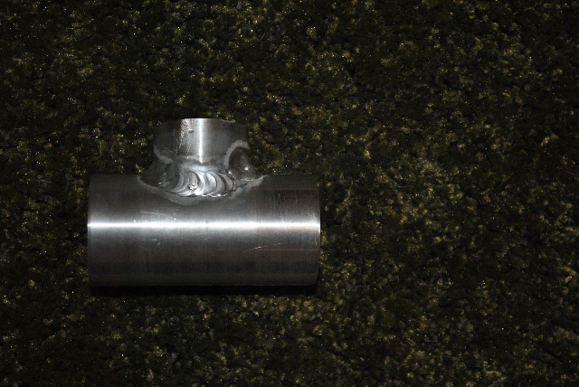

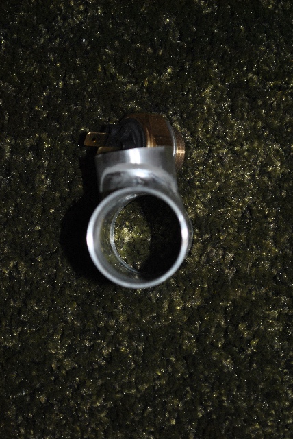

kész:
Remélem jó is lesz :laza:
Re: Elektromos hűtőventillátor
ennek a két végére gumicső menne ? Mert remélem rajtamarad.
Tibi wrote:ennek a két végére gumicső menne ? Mert remélem rajtamarad.
még lehet h kap peremet, vagy megpöttyözi az emberem, hogy túró rudis legyen :laza:
Hát így nem sok esély van arra , hogy rajta is marad.
