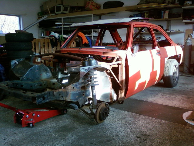

Holnap du lesz időm és feltöltöm a szögelések eredményét, bár inkább egyenlőre, csak elméletben haladtunk sokat, mert mindent megmértünk vagy százszor, hogy miből mekkora kell, mi hogy fér el stb, már csak meg kell valósítani....

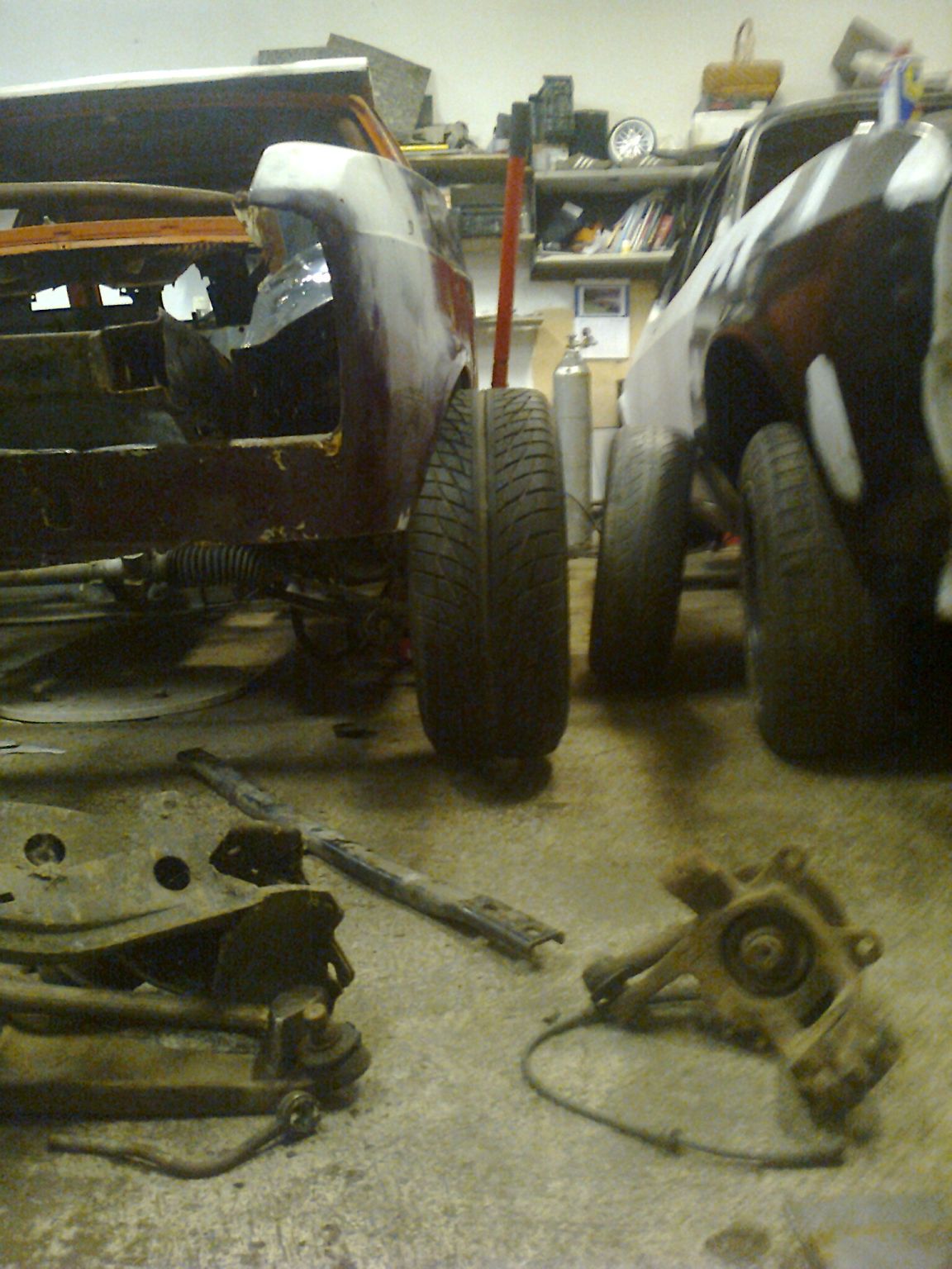

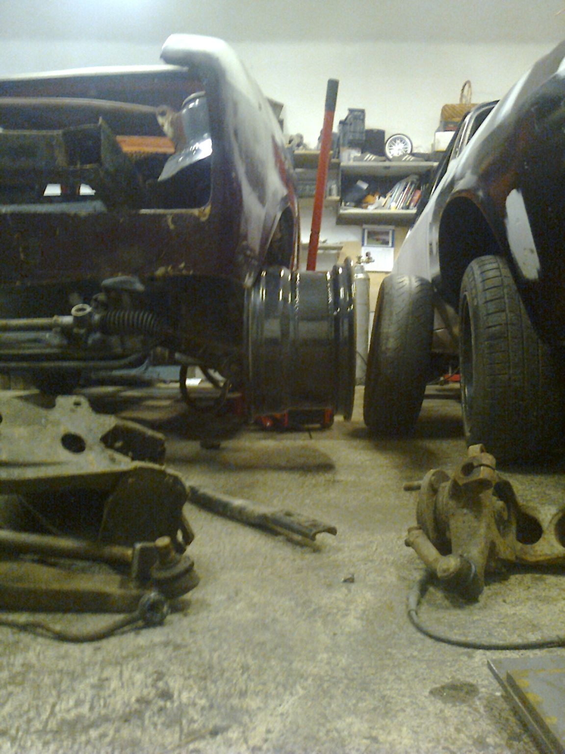

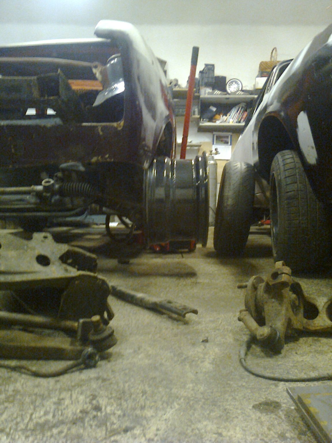

A cikkeket végigolvasva világossá válik, hogy egy egyszerű ültetéstől az összes futóműalkatrész rendellenesen fog állni, illetve nem úgy látja el a dolgát ahogy azt kellene neki. Mivel az autónak amúgy sincsen eleje így elég sok szabadságot kaptunk mivel semmiért nem kár ami a tűzfal előtt található :twisted:
A bódé egy Sierra elejét kapta meg, annak minden futóműalkatrészével. A képen látszik, hogy sokkal szélesebb így az autó mint amit vártunk volna :
Szélesített 15"-os felnivel
7"-os felni 205-ös gumival

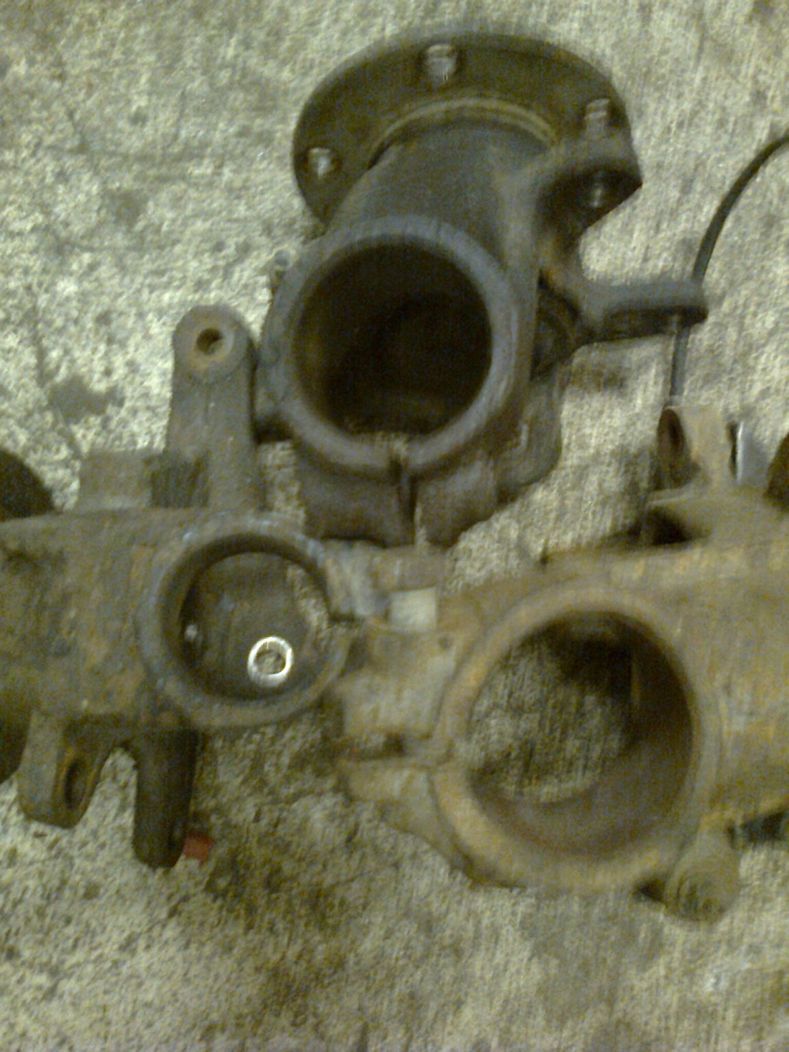

Az előzetes tervek szerint aszfalton fog inkább közlekedni a dög tehát ezt figyelembe véve próbáljuk beállítani az autót ( a lehetőségekhez képest ). A tervek szerint elől sierra / scorpio futóműből épített coilover, állítható toronycsapágyas megoldás, módosított lengőkar és bölcső lesz beépítve. Itt elméletben már megvagyunk a gyakorlati dolgok kb 50%-nál állnak. A hátsóról majd később.
Sierra, Scorpio és Scorpio béka csonkállványok. Méret szerint növekvő sorrendben. ( ha nem felejtek el jobb képet keríteni majd cserélem...)
A sima Scorpio-t választattuk mert kialakítás és méretei miatt az eltervezett módosításokat úgy néz ki maradéktalanul véghez tudjuk vinni rajta.
Tehát egy olyan ültetett és állítható futóművet próbálunk készíteni az ótó alá amely jól végzi a dolgát és befér az escort bódéba, ez okozta egyébként a legnagyobb problémát mivel a Scorpio nem kicsit nagyobb egy ilyen bevásárlókocsinál. :-)
