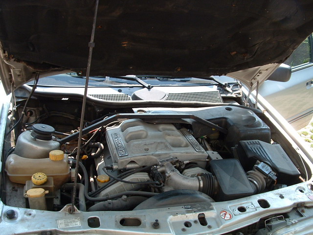

Whoaabogyo28 wrote:őszig jegelve a project. addig autozni akarok, majd szeptemberben motor csere, hátsó fék tuning + ami még kijön. spoiler is felkerül rá előre, a hátsó meg ki lesz cserélve, tavasszal pedig kijavíttatom a fényezésen a sérüléseket.
a célmotor:
