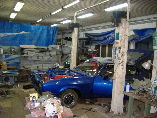

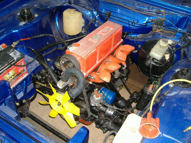

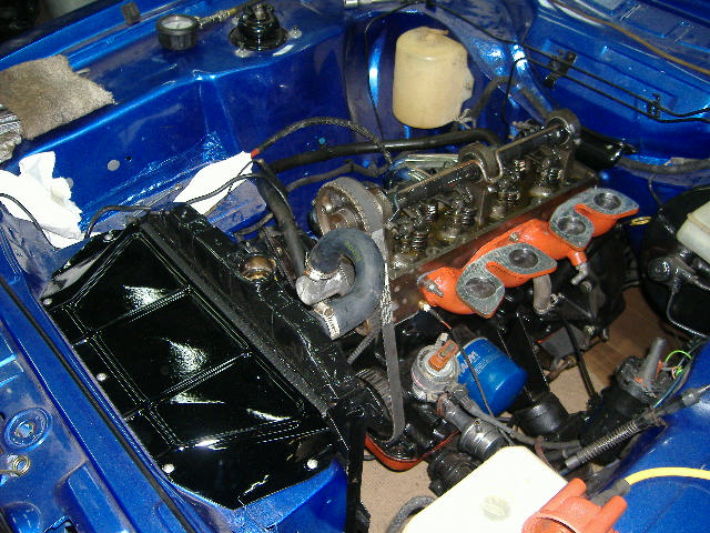

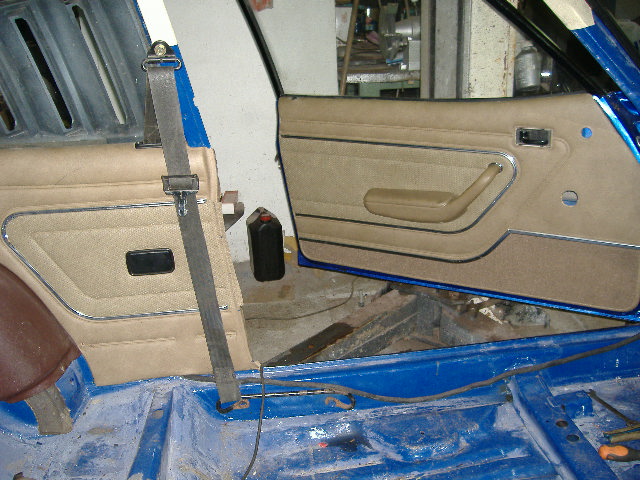

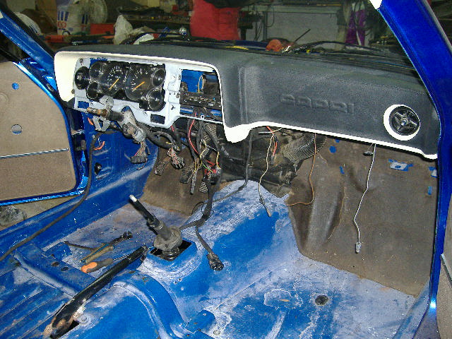

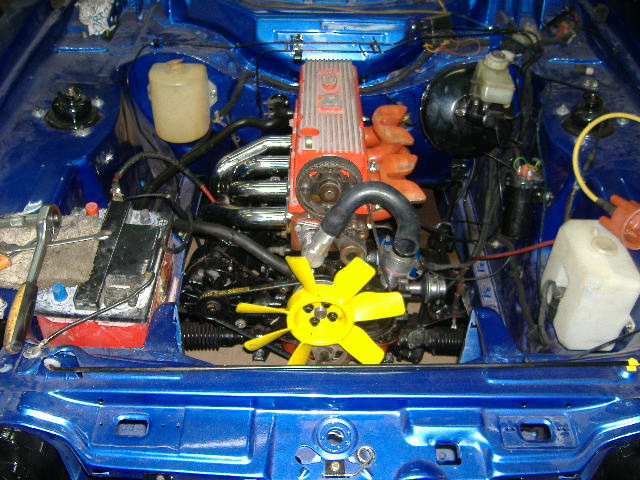

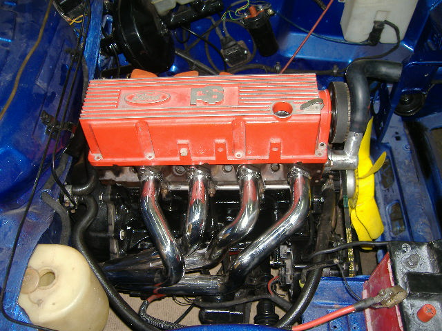

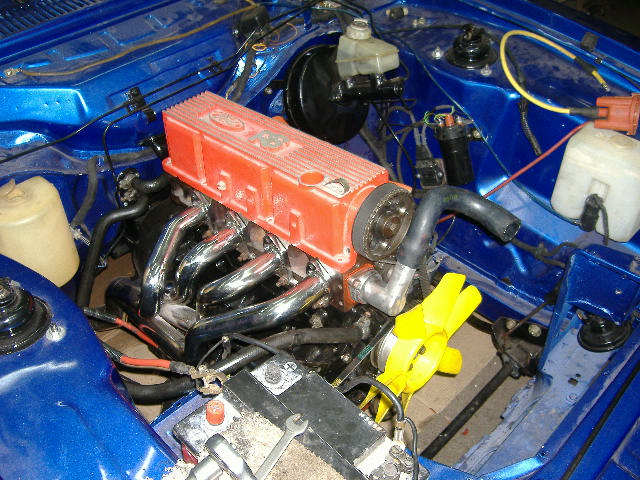

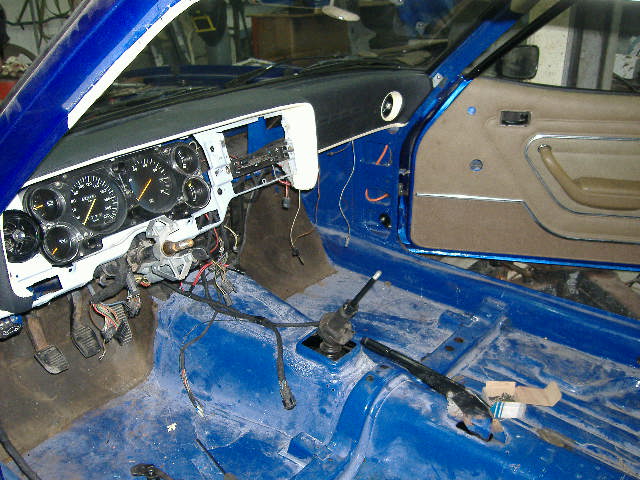

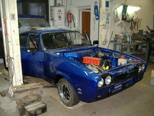

capri 001.jpg (113.07 KiB) Viewed 8979 times
capri 002.jpg (113.24 KiB) Viewed 8979 times
capri 003.jpg (102.4 KiB) Viewed 8979 times
capri 004.jpg (113.18 KiB) Viewed 8979 times
capri 005.jpg (114.89 KiB) Viewed 8979 times
capri 006.jpg (110.29 KiB) Viewed 8979 times
capri 007.jpg (114.23 KiB) Viewed 8979 times
capri 009.jpg (86.65 KiB) Viewed 8979 times
capri 010.jpg (113.22 KiB) Viewed 8979 times
capri 012.jpg (111.61 KiB) Viewed 8979 times
Re: Ford Capri 2.0 Pinto építés
Mekkora hely van a müa. 4 hengerkörül ... :twisted: :twisted: :twisted:
(azért persze SZÉP !!! 8-) )
Időszerű egy kalap-megemelős emoticon...Minden elismerésem gyerekek!!! :ru: :ru: :ru:
