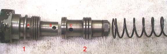

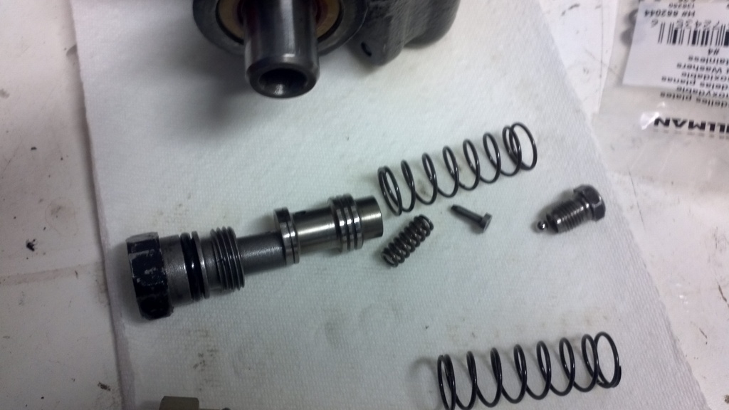

A képen látható hogy ez a golyos nyomásszabályzó határroza meg a pumpa végnyomását ami folyamatosan mozog mivel elő ven feszítve egy rugóval.Annak pedig az a szerepe hogy minden fordulaton ugyanakkora nyomás legyen...ugy viselkedik mint egy 3/2-es utváltó szlep..
Ja a képen 2db nagy rugó van az egyik az egy másik pumpa tartozéka... :oops:
Ja persze az enyim nem volt szétszerelhető de mostmár az.....a csavar alá taszed az alátéteket és ugy tudod gyengíteni a végnyomást.
A ford sierra stb kormánygépek kb 80-100bar nyomáson müködnek....
