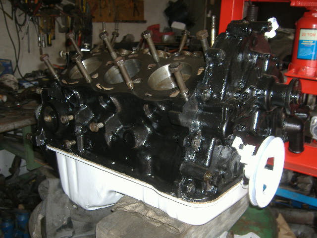

Bátya! Nálatok csak kék meg fehér festék kapható?? :-D
driver wrote:Bátya! Nálatok csak kék meg fehér festék kapható?? :-D

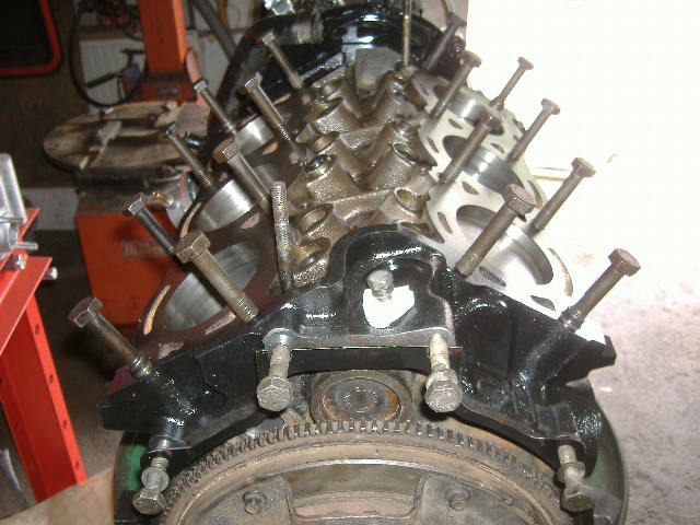

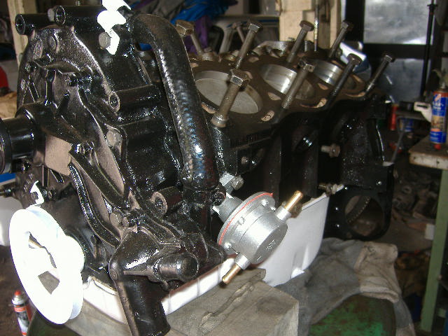

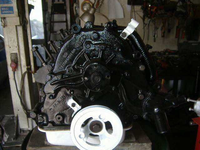

Mivel ezek a színek dominálnak kívülről ,ezeknek kell belülről is .Hogy nézne ki egy kék-fehér dobozba egy piros motor . Ha a kiegészítőkből van egy kicsi belül is ,mondjuk színben megegyező ,az azt a jelleget adja ,mintha mindíg is ezek a dolgok tartoztak volna hozzá ,ergó harmonizál .Rosszul látom? De erről inkább Bogyót kérdezd ,eddig akármit vettem tőle az egy jellegzetes színre volt ecsetelve ,mindíg ugyanarra az árnyalatra ,szerinted melyik színre gondolok ? De ha összeáll a blokk majd akkor nézd meg ,benn a helyén !

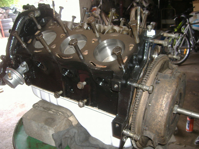

szszaby wrote:Én sose paráztam azon a papír vackon. Jó fajta paszta neki és legalább nem fog folyni később mint a papírral.
Enyémbe karter parafa tömítés sincs. Nem is folyik. 8-)
Mivel mikor összeraktam még nem volt tömítésem ,félig hallgattam tapasztalt kollégára ,miszerint paszta használata ideális a vezérléspajzs tömítéséhez .Ezt már én is megjártam párszor ,folyatott a gyári tömítéssel ,és tényleg csak a jó paszta vastagon ,kicsit várni hogy bőrösödjön ,utána összehúzni megoldás jött be .De a karter az a gyári elöl-hátul gumi ,középen parafa megoldás lett ,azon okból hogy elég sokat kellett egyengetnem mire felvette közel eredeti formáját.Ha pedig el is van csavarodva a paszta nem tölti ki úgy a teret mint egy majd három milliméteres parafa.Egyébként azóta van gyári első és hátsó tömítésem is ,Németországból ,nem mai gyerek és 5000 volt a kettő .De hogy miért kerül két papírcsík ennyibe ? :h:
