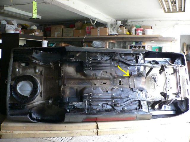

Neked elfér a váltóalagútban az mt75?
Re: váltók
Kivágtam a merevítő közepét, odapróbáltuk - de nem fixre raktuk be - úgy láttam elfér. Capriv6-nak is így van ha minden igaz, azt mondta élesben is működik a dolog.
Re: váltók
Hát akkor már csak azt kellene berakni.
