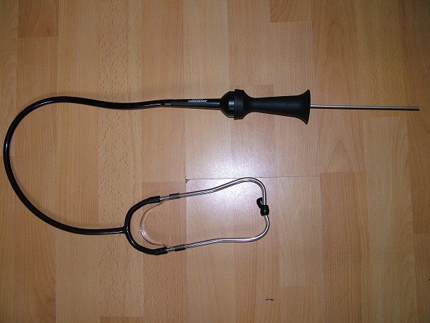

Kicsit fülelgettem (este meg orvosost játszottam az asszonnyal) a következő műszerrel. köszönöm Molnár Dávid és Bogyo :pia:
Meglett a kopogás pontos helye...
Nem is meglepő hisz ez az alkatrész nem lett kicserélve a motorban FUCK...
3-as és 5-ös henger hydrotöke szól de nagyon.
Így újra le a HF és csere + uj tömítés persze USA-bol kell megint rendelni...

Ilyen fajta meghallgatást mi is szoktunk csinálni, csak csavarhúzóval. 8-)

szszaby wrote:Ilyen fajta meghallgatást mi is szoktunk csinálni, csak csavarhúzóval. 8-)
Próbáltam de nem annyira hatékony....nincs 70cm es csavarhúzóm :-D
a kütyű 2-3e magyar forint körül van.... megéri beszerezni mert mindent lehet vele hallani...

ilyenem nekem is van itthon. motoron kívül már jól jött csőtörésnél is. :D
Hol lehet ilyet kapni, mi ennek az autós változatnak a neve?

PL itt:
http://www.racioszerszam.hu/webshop/ter ... tetoszkop/

Pl Bárdinál. Majd mondok cikkszámot. ;)
Re: capriv6 caprija
Unixnál megtaláltam. Nem is drága.

capriv6 wrote:Nos
Legközelebb. ha laminált padlót raksz le, előtte szólj, szívesen segítek :twisted: :twisted:
Persze, ha a kép a garázsban készült, akkor nem szóltam :mrgreen:
