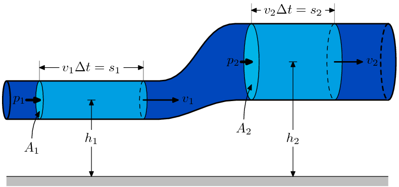

mivel -borítékolom- az mk1 szervótlan főfékhengere kisebb átmérőjű, mint az mk3 szervósa, a nyeregcsere után nem lesz pedálerő növekedés, sőt! és a fékerő is törvényszerűen megnő (jobban, mint a szervós, de nagyobb átmérőjű mk3 főfékhengerrel)!
