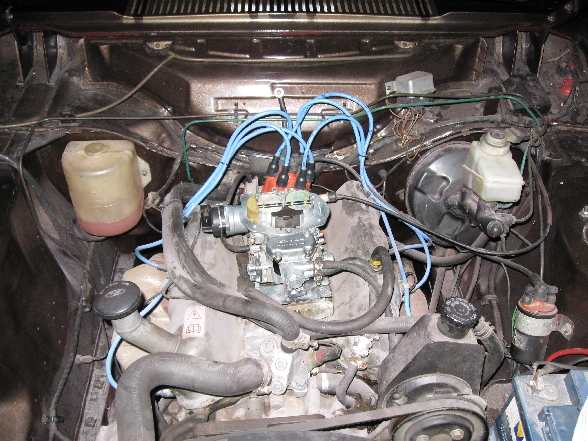

Szerintem igen. Nem sziv falsot sehol a cso, a fofekhenger sem folyik bele. Viszont eleg kicsi a rasegito, marmint meretre (mellekelek egy kepet a motorterrol, meg a solex karbival).szszaby wrote:Fékrásegítő működik rendesen?
- motorter.jpg (267.31 KiB) Viewed 18857 times
Re: első hűtött tárcsa.
elsőkörben szerezz egy granada rásegítőt a hozzá való 23-s főfékkel. már érezhető lesz a különbség. Ha nincs elöl hűtött tárcsa (mert azt leírtad hogy brembo, csak azt nem hogy sima vagy hűtött), akkor javasolnék egy 2.8 granada nyerget, saxo 1.6i első hűtött tárcsát és volvo 240-s fékbetétet. Ez szinte bolt-on cucc, nem kell semmit vágni, faragni stb. Az elektromosról sem beszéllek le, de ahoz konzolt kell gyártani, meg féktartályt, és a sierra nagyobb fékéhez is kell gyártani konzolt meg le kell szedni az első kerékagyakból. persze ez jobb is meg nagyobb is mint az előbb leírt, de messze van a gyáritól még kinézetre is, és lehet hogy ez is számít. a granada fék és a hozzá való nyereg meg tárcsa az gyári cucc, a 2.8i caprikon is akkora volt, tehát nem idegen a kortól.daytona wrote:Szerintem igen. Nem sziv falsot sehol a cso, a fofekhenger sem folyik bele. Viszont eleg kicsi a rasegito, marmint meretre (mellekelek egy kepet a motorterrol, meg a solex karbival).szszaby wrote:Fékrásegítő működik rendesen?
