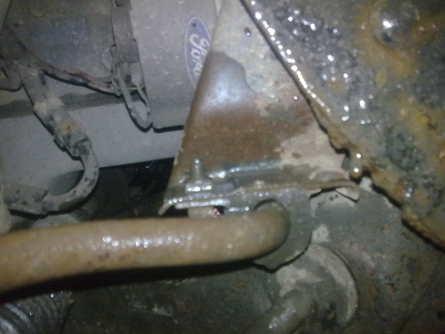

Hallottam már olyat hogy tc1ben nem volt stabrúd csak kitámasztó (de lehet hogy fordítva) motortér sarkában megvan a helye amúgy?daytona wrote:Nem, fel eve nem volt egy uj hozzaszolas sem, gondoltam itt hamarabb valaszt kapok.

Nem tudom, mivel egyelore nem tudom hol kellett hogy keressemTöcs wrote: Hallottam már olyat hogy tc1ben nem volt stabrúd csak kitámasztó (de lehet hogy fordítva) motortér sarkában megvan a helye amúgy?

emlékeim szerint egy elég vékony lemezben van ott és 3 meglepően vékonyka anya belülről belehegesztve.daytona wrote:Nem tudom, mivel egyelore nem tudom hol kellett hogy keressemTöcs wrote: Hallottam már olyat hogy tc1ben nem volt stabrúd csak kitámasztó (de lehet hogy fordítva) motortér sarkában megvan a helye amúgy?A hetvegen megnezem. Gondolom valami furatokat kell keressek azoknak a lemezeknek...?
Re: daytona verdai
Koszi!
A kepekert Neked is jar a sor!

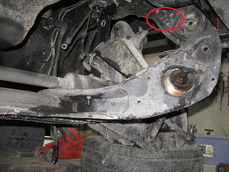

Nos a stabkarra megvan a valasz: ott vannak a kasznin a lyukak! Nem hagyott nyugodni a dolog, atneztem a fenykepeket amiket a kocsi alatt lottem (pont az ilyen dolgokert szeretek fotozni egyebkent) es lam, ott a furatok az anyakkal.
Szoval keresnem akkor a ket lemezt is, ami a stabkart a kasznihoz tartja...

pontosan. hiányzik a kis tartólemez.daytona wrote:Nos a stabkarra megvan a valasz: ott vannak a kasznin a lyukak! Nem hagyott nyugodni a dolog, atneztem a fenykepeket amiket a kocsi alatt lottem (pont az ilyen dolgokert szeretek fotozni egyebkent) es lam, ott a furatok az anyakkal.
