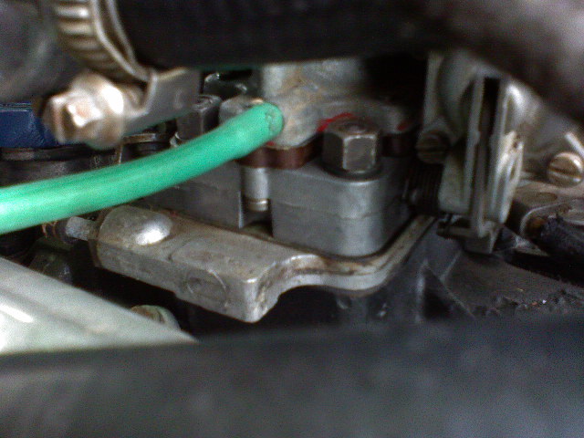

daytona wrote:lecci, hatha ugy beugrik! nemreg mokoltam meg a SOlexet, hatha eszbekapok
- Karbi alja2.JPG (44.11 KiB) Viewed 6765 times
Re: karburátor
Vákumcső.... ledugózva...?..
A másik megy a gyújt. elosztóra..

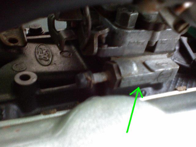

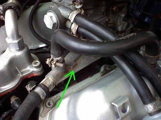

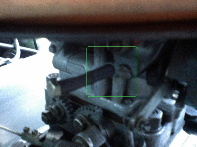

szszaby wrote:Mennyi felesleges dolog van itt.
Re: karburátor
Mond, hogy nincs igazam. Az enyém kézi szívatós, és van egy csóró vákum rajta és ennyi.
Re: karburátor
Jóvanna! Igazad van!! Most mit csináljak ha erre ennyi hülye vákumot tettek..szszaby wrote:Mond, hogy nincs igazam. Az enyém kézi szívatós, és van egy csóró vákum rajta és ennyi.
Re: karburátor
Ki kell irtani ami nem fontos.holecz wrote:Jóvanna! Igazad van!! Most mit csináljak ha erre ennyi hülye vákumot tettek..szszaby wrote:Mond, hogy nincs igazam. Az enyém kézi szívatós, és van egy csóró vákum rajta és ennyi.
Re: karburátor
Biztos láttad a képeken hogy 2 db ki van iktatva...
