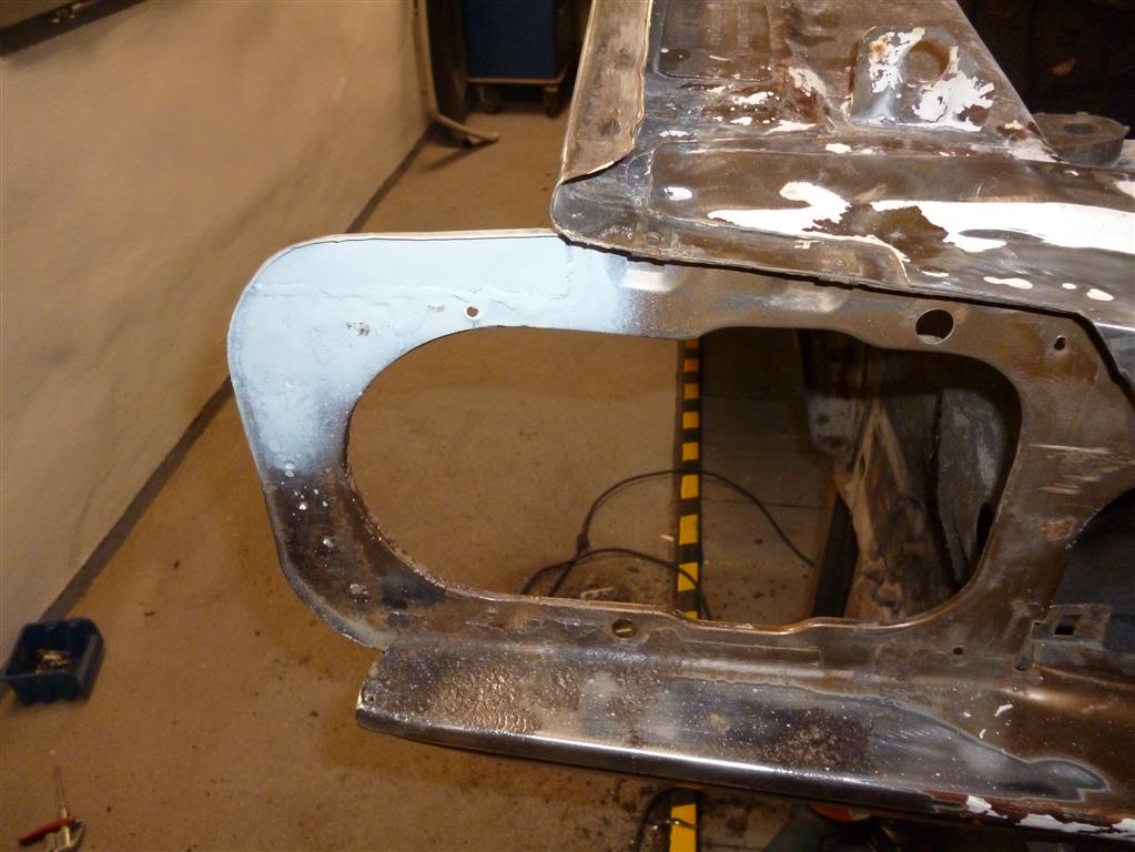

A jobb első csücskénél kezdtem meg a toldozást-foldozást.
A lámpatartó keret felső része hiányzott, ezt pótóltam.

Re: Capri Mk1 - Kapeti
Szep munka! Latom Te is vegigvarrod.

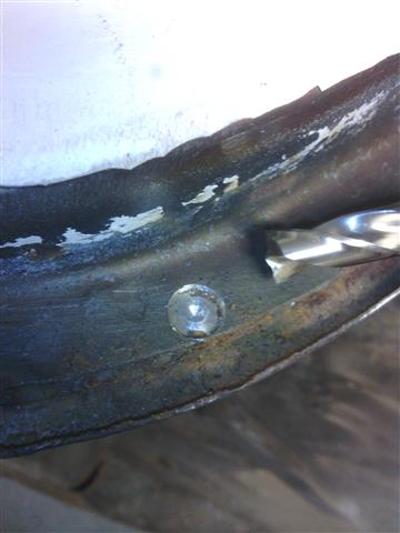

Szégyen, nem szégyen, annak ellenére, hogy naponta
15-20 CNC megmunkálóközpont és eszterga és mindenféle
forgácsolószerszám között dolgozom, de
nem láttam még ponthegesztés-lefúrót. Utánakérdeztem,
és gyorsan be is szereztem egy 8-asat.
Hát... Ez istenektől származó ajándék. Elég jó cucc.
:lol: hat az eleg elvetemult otlet. Nekem a sierram kasznizasanal egy nap alatt elegem is lett a ponthegesztesek lefurasabol. Mondjuk nem volt ilyen speci furom az teny...
Kapeti wrote:Köszönöm a válaszokat, és a segítséget, ismételten.
Már az is megfordult a káoszban a fejemben, hogy majd ha végeztem
a donor autóval, viccből szétfúrom, és elemenként fölteszem
a padlásra... :mrgreen:
nem rossz dolog, és bár nem olcsó, de megéri beruházni rá. én ezzel szoktam kenni közben, hogy ne menjen ki az éle, mert elég szar lenne olyanra visszaköszörülni:
http://www.fetis.hu/format_ecoll_furool ... %C3%B3olaj" onclick="window.open(this.href);return false;
ez olcso cucc, és elég egy fél életre
