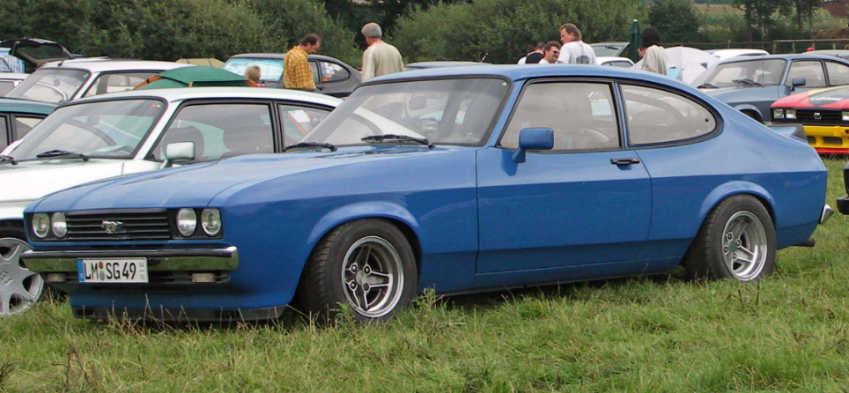

Re: Marci Caprija
ami érdekes benne, hogy ebből valaki sportot üzött régebben, mert nem a te autód az egyetlen aminek ugyanígy van megcsinálva a hátulja. Gizmoén órákig kerestük hogy mi a szar, mi lehet elmenve hogy szarul áll a híd, azt a végén mikor már mindent megmértünk alul vagy négyszer, akkor mértük meg az ívet, és igen meglepődtem, mert én szemmel nézve meg nem mondtam volna hogy nem egyforma a 2 oldal. azt sem tartom lehetettlennek, hogy a 2 oldalra anno nem egyforma javítóívet raktak fel, és azért tér el a kettő. Ha jól emlékszem, volt 2 fajta hátsó javítóív, az egyik kerek felső részzel a másik meg nagyobb, egyenes felső résszel:levelboss wrote:Bevallom, hogy nem jutott eszembe az, hogy ezt a problémát egy javítóív cserével lehetne orvosolni. Én azt gondoltam, hogy ez a hiba valahogy az egész lemezben van és annak kéne jobban kidomborodnia, aminek javításához komolyabb lakatos tudás és felszerelés kell.
Nem azért lett odapróbálva, hogy jobb lett-e, hanem hogy mi a helyzet. Egyébként szerintem az előző híd sokkal rosszabbul állt. Itt az az érdekes, hogy ha kijjebb lett volna hozva valahogy 10 mm-el a jobb oldal, akkor is kevésnek tűnne a gyárihoz képest.
http://p2.vatera.hu/photos/81/bb/3577_1_big.jpg" onclick="window.open(this.href);return false;
http://mogauto.hu/page2/termekkep/tm_te ... 5.9957.jpg" onclick="window.open(this.href);return false;
