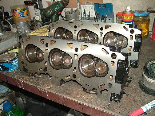

nos újra haladtam kicsit...
Ami történt amíg nem írtam:
Veztengely javítás köszönet FEFE műveknek
felületi kopás volt a tengelyen így el kellett vinni feljavítani a felületet és hogy utána ne legyen vele probléma a felületet (tengelyt) el kellet vinni edzeni..
Szerencsére volt egy nagyon megbízható futárom Bogyoexpressz köszönöm

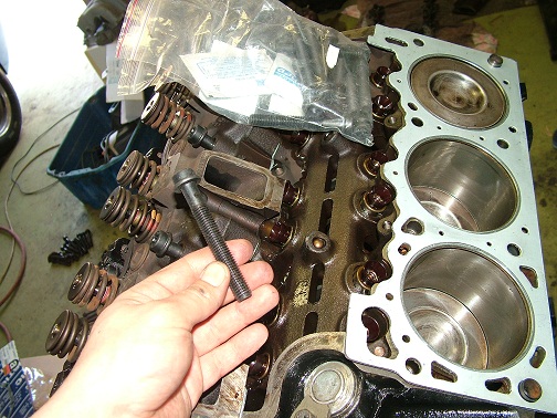

Kapott uj HF csavarokat is...

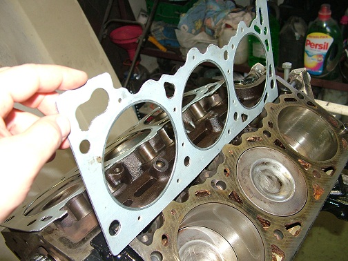

A vásárolt tömítés garnitúrából csak alig jó valami így gyártanom kellet elég sokat...
HF tömítés (turbosítás miatt is) alul felül lemezest garantált 25psi-ig jo lessz

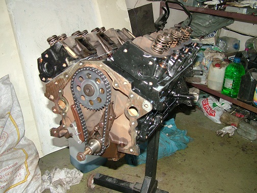

Na most már jönnek a képek..
Utolsó kép FEFE-nek szól

Ohh, beh szépen dolgozik az úr :) Király lesz

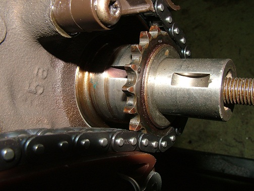

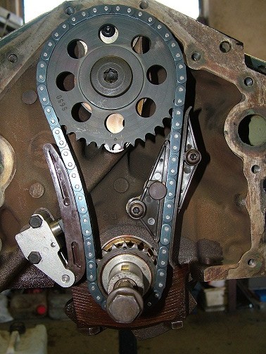

Meggyőző a tömítés ,szerintem jó lesz ,viszont a vezérlés az minden elemében 2,9 ,nem változtattak azon semmit ,még a főtengely -lánckerék kombó is , tévedtem a rögzítéssel kapcsolatban ,olyan mint a képen ,nincs végig nútolva ,a lánckerék csak azzal a kis pöcökkel van rögzítve ,és nekiszorítja kívülről a szíjtárcsa a főtengely felfekvő felületének .

Milyen csavarokat használsz ?
főtengely csapágy, hajtókar, hengerfej ?
Re: capriv6 caprija
Én úgy tudom a gyárit ,ami azonos a 2,9 csavarjaival ,csak újat .Tibi wrote:Milyen csavarokat használsz ?

Ez igy van
Másra nem futotta
Másra nem futotta

Szepen haladsz! Jol ertettem, hogy 2.9-nel is a fotengely vezerles fogaskerekebol egy ek all ki, ami beilleszkedik a fotengelybe?

Igen, ebből is van egy kis problémám amit még akarok orvosolni...

2.9-et sosem szereltem, de DOHC-nal ugyanigy van, es ott joparszor eltepodik az a kis kiallo ek. Ez akkor kovetkezik be, ha mar erezheto a lotyogese a fotengelyben.
Re: capriv6 caprija
Annak a kis éknek csak az összeszerekéskor van jelentősége ,nem az fogja meg a lánckereket az elfordulás ellen .A szíjtárcsa meghúzásakor maga a szíjtárcsa préseli neki a főtengelynek ,ergó csak akkor van lehetősége a pöcköt elnyírni és elfordulni ,ha a szíjtárcsa fellazul ,vagyis a szíjtárcsa csavarját rendesen meg kell húzni .daytona wrote:2.9-et sosem szereltem, de DOHC-nal ugyanigy van, es ott joparszor eltepodik az a kis kiallo ek. Ez akkor kovetkezik be, ha mar erezheto a lotyogese a fotengelyben.
