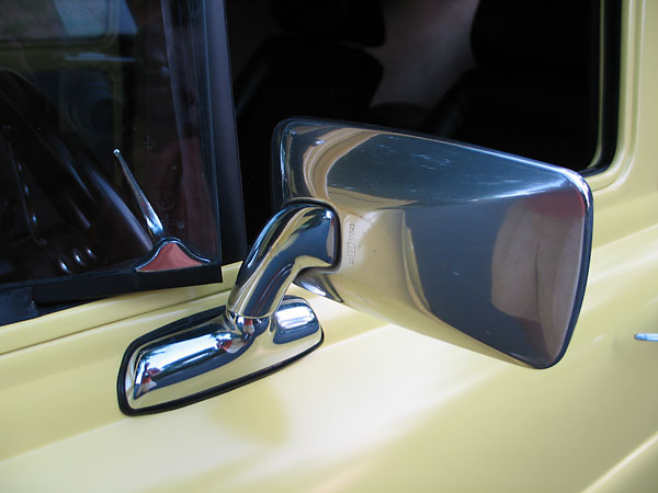

valami ilyesmit keresel?:
http://www.ebay.co.uk/itm/Pair-of-Genui ... 27d97433c4" onclick="window.open(this.href);return false;
...nem mutat olyan rosszul rajta ez...

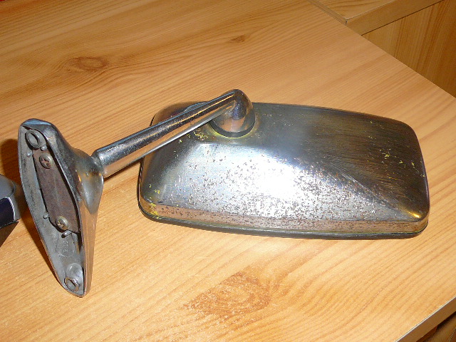

White Shark wrote:És ez?
http://racing-bazar.hu/alkatresz/kasztn ... kor_parban" onclick="window.open(this.href);return false;
Ezekben lósz@rt sem lehet látni.
Korhű mert kicsit rozsdás és 45 éves.

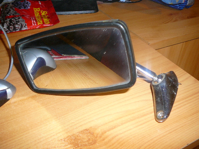

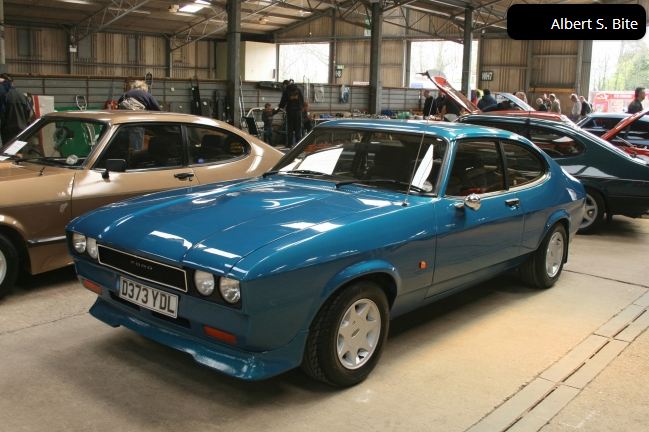

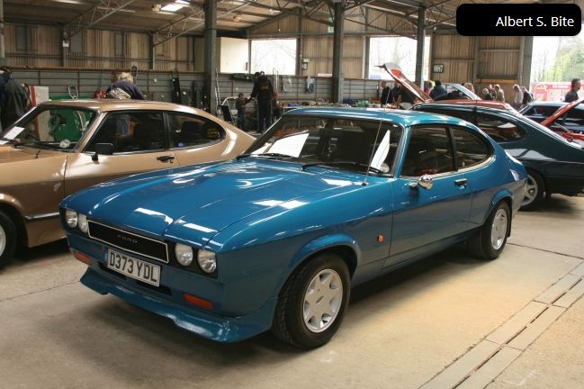

Próbáltad már, Szabi?
Nekem van egy szett ilyenem, és lehet, h fölraknám az autóra. Az angolok előszeretettel rakják a Caprikra.
pl.: http://www.boldride.com/ride/1986/ford-capri#gallery/2" onclick="window.open(this.href);return false;
Igen, és csak a létszám van ki vele. Gigford-nak ilyen van fent, szép de nem praktikus.
Bogyo28 wrote:valami ilyesmit keresel?:
Mondhatnám azt hogy igen ,de nem lenne igaz ,melegszik ,csak még egy kicsit túl húsos .Szégyenszemre ami a legjobban hasonlít arra ami rá való az a Szabi féle kis egyszerű ,kis súlyú krómozott ,és a zsiguli . Tíz emberből 9 nem mondja meg ha egymás mellé teszem ,melyik -melyik.Igen szentségtörés ,de mégis ha gyári nincs ,a korszak szocialista terméke nem üt el a nyugattól feltehetően lemásolt, egyidős tükörtől.Aztán van még a sárvédő közepébe biggyesztett krómozott tányér ,ez egyértelműen nem tetszik ,és nem cseszem szét miatta a drága sárvédőmet.

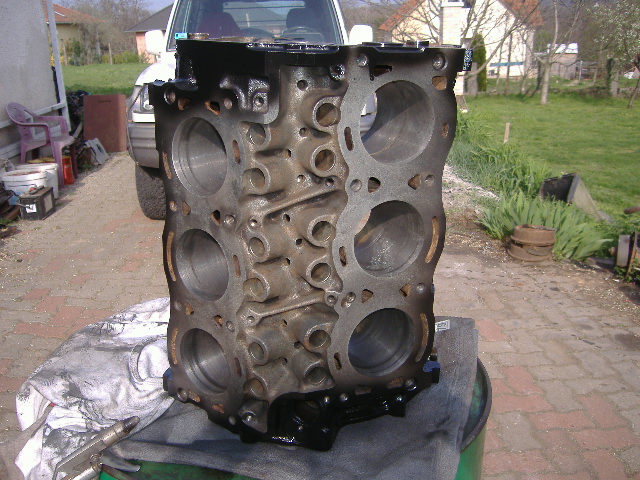

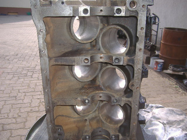

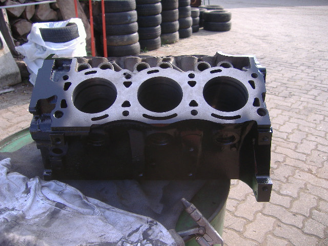

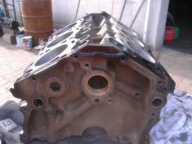

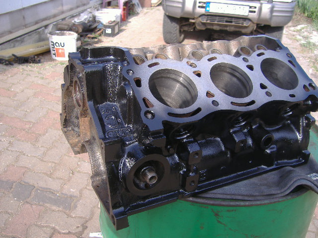

Ma megjött a gépműhelyből a blokk ,vezérműtengely csapágysor bronzból ,és egy kis síkolás a hengerekből .Nosza gyorsan elmostam ,lefestettem és már el is kezdtem összerakni.Persze belül azért nem lesz teljesen gyári ,egy-két paci azért ráfér erre a vérszegény konstrukcióra . Alapból kikerült a karburátoros vezérműtengely ,helyette egy 2.8 i fogja ellátni ezt a feladatot ,a citromsárgához mérten ez egy buta tengely ,de ide épp jónak kell lennie .A blokkból 0,5 tizedet vetettem le ,most szintbe jár a dugattyú .
