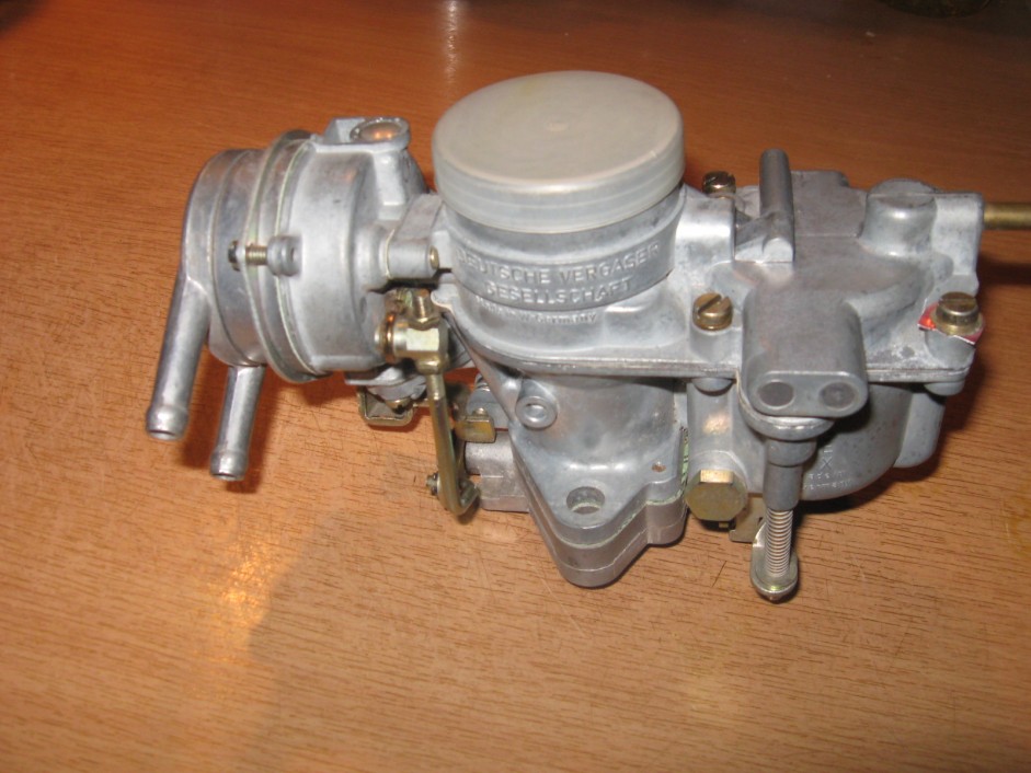

Re: MK I BLACK DEVIL V4 1.5
hatalmas a boldogság,sikerült egy 0km-es solex-et szereznem,igaz nem dupla torkú de új,és nem is volt olyan borzasztó ára
...jól néz ki
...ha jól is működik az külön öröm
hat a Solex hallatara engem mondjuk a hideg raz, de hatha az egytorkujuk jobb mint a kettorku
