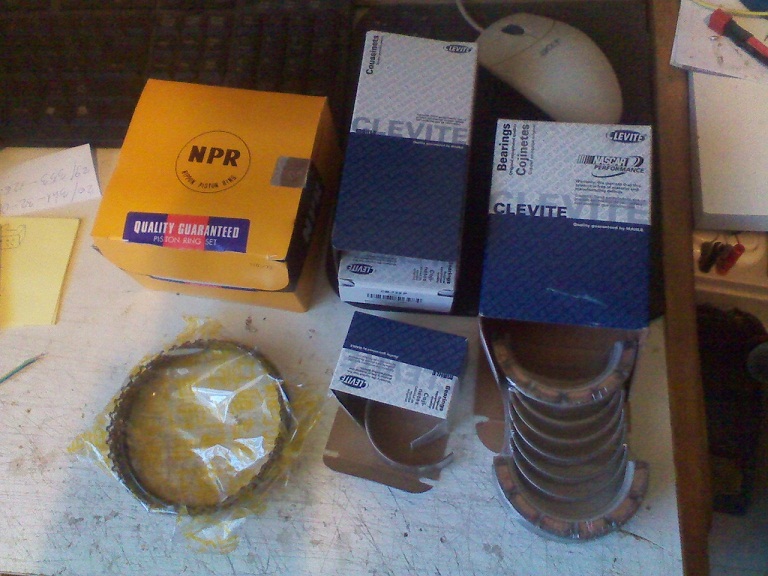

Végre van előrejutás...
A várva várt megrendelt alkatrészek megjöttek.
Holnap reggel viszem is a gépműhelybe
Az ára pedig Qsok volt...

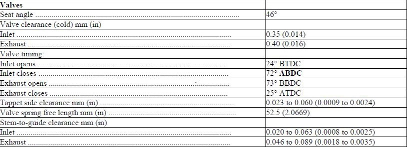

Ezek azt jelentik, hogy colban mennyi a szelepemelés, illetve a bütyök emelés (ebből kiszámítható a himba áttétel).
Ebből nem derül ki, hogy a kipuszelep alsóholtpont előtt mikor nyit, illetve felső után mikor zár és hogy a szívó felső holtpont előtt mikor nyit és alsó után mikor zár.
Pl a Haynesben a k-jetes 2.8i-hez meg vannak adva a következők:
Itt az a lényeg, hogy
a szívó nyit: 24fokkal felsőholtpont előtt
a szívó zár:72fokkal alsóholtpont után
a kipu nyit: 73 fokkal alsóholtpont előtt
a kipu zár: 25 fokkal felsőholtpont után
a szög értétkek főtengelyfordulatban értendők, ami ugye a veztengely fordulat kétszerese.
Jól látszik, hogy a szívó 24 fokkal felső holtpont előtt kinyit , de a kipufogó szelep csak felső holtpont után 25fokkal zár, tehát 49 fokon keresztül együtt vannak nyitva. Ez a kipufogó ütem és a szívó ütem közt lévő felső holtpontra vonatkozik. Ezt nevezzük szelepösszenyitásnak. Erre azért van szükség, mert a SZÍVÓMOTOROKNÁL a kipufogógáz kiáramlási lendülete már a felső holtpont előtt megindítja befelé az áramlást a fokozatosan nyíló szívószelepen át. Így az égéstér átöblítése sokkal jobb lesz.
Turbós motornál ez azért nem az igazi, mert a turbónyomás, ahogy nyit a szívószelep elkezdi betolni a levegő üzemanyag keveréket, ami ilyenkor a még jó sokáig nyitva lévő kipufogószelepen keresztül távozik, ráadásul a még felfele jövő dugattyúra is gyakorol némi ellennyomást, ami mondjuk kb elhanyagolható. Minimális egybenyitás azért van a turbós tengelyeknél is, hogy kipugáz semmiképpen ne maradjon bent.
Itt egy igen jó cikk erről:
http://www.hotrod.com/pitstop/hrdp_1011 ... ewall.html
A másodiktól a 4. bekezdésig van a lényeg. Érinti a szelepméret módosítás kérdését is.
Itt egy táblázat, ami leírja, hogy mik az ideális nyitási/zárási idők szívó, és különféle feltöltött motoroknál.
http://www.hotrod.com/pitstop/hrdp_1011 ... to_02.html
Szerintem az egész azért is lényeges, mert az égéstér hűtésének a szempontjából sem mindegy, hogy a beáramló keverék bent marad-e vagy elégetlenül távozik, főleg, hogy nyilván lesz lambda szondád, aminek nem jó, ha elégetlen keverékben fürdik. Tönkre is megy és nem is fog jól mérni.
Nem tudom, hogy tudsz-e angolul. Én kipróbáltam, és a google fordító egész jól fordítja. Ha kell, lefordítom neked simán, csak most nincs rá időm. Amúgy nyilván lehet erről még 100 millió cikket találni, biztos van jobb is.
Remélem nem untattalak olyasmivel, amit már rég tudsz. Ha szerzel egy haynest ahhoz az autóhoz, amiből a motorod való, sanszos, hogy ugyanígy le lesznek írva ezek az adatok a gyári tengelyedről, abból már látszik, hogy mennyire jó.

Végigolvastam még egyszer a cikket és figyelmesen megnéztem a táblázatot. A táblázatból kiderül, hogy pl a 2.8i tengelye, nem is olyan nagyon rossz turbósnak, valószínűleg azért mert ugye szívómotornak sincs éppen valami nagyon kihegyezve, viszont pont az összenyitáskori kipufogószelep nyitottságnál van a legnagyobb eltérés, ami meg pont a legcikibb.

Szerintem hasonló lesz a helyzet mint a 2,8 motornál mivel elég buta motor... nincs kihegyezve alacsony sűrítéssel... nem is értettem hogy 4026ccm és 160hp!!érdekes...

Könnyen lehet, hogy hibátlan lesz a tengely a turbósításhoz. kívánom, hogy így legyen.
Szépek az új cuccok clevite csapágyak nagyon jók!!!
